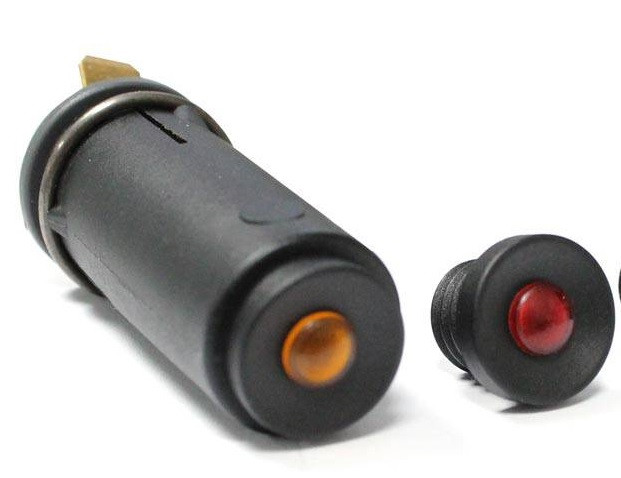

A-) quel est le type de lampe et sa puissance
B-) comment y accéder, et il me semble qu'il faille démonter le câble de compteur pour donner de l'accessibilité
si vous savez, merci du retour, ça m'évitera de chercher

Les valeurs que tu relèves à l'ohmmètre semblent bonnes, mais pour être sur je ferais l'essai en branchant une ampoule entre le mano-contact et la masse.
Pour accéder à l'arrière du tableau de bord, sort la batterie et démonte le support, et tu auras accès. Tu devrais pouvoir sortir le voyant de pression d'huile.
L'ampoule, je ne me souviens plus. Je pense que c'est une BA9. Quelqu'un qui a un tableau de bord sous la main va le confirmer ou non !

Bonjour pour info, l'ampoule du voyant c'est la même que la veilleuse 4 w des phares

on y arrive à la changer cette lampe témoin huile sans trop de difficultés en tirant un peu
ça laisse un peu de place pour les mains

J'ai un peu le même problème mais avec l'ampoule de clignotant qui est extrêmement faiblarde (on ne peut la voir que la nuit et encore).
J'ai déjà changé la centrale, au moins j’entends mieux le bruit des clignotants.
Mais comme le diable se cache dans des détailles je souhaite remplacer cette ampoule faiblarde.
Mais voilà l'accès n'est pas facile à cette ampoule de clignotant donc si un d'entre vous à une astuce (pousser dessus, essayer de tirer derrière ...je lui en serai reconnaissant plutôt que de tout casser.
- Messages : 6734
Re: Changer lampe temoin huile tableau Bord 2CV Charleston
Bonjour Steph,tu a 3 vis sur la gauche et 2 sur le côté droit de ton compteur, une foi enlevé tu tire sur le cadre plastique noir du côté gauche et tu peux avoir accès au voyant vert du clignotant tirer le support de l'ampoule

Voila j'ai changé les ampoules des pleins phares et des clignotants.
Grace à vos conseil je n'ai rien cassé mais pour les suivants ces conseils peuvent vous servir.
Il suffit de tirer sur le cul du support là ou il y a la connectique pour accéder à l'ampoule.
Il est aussi possible si vous n'avez pas assez de place, de dévisser le voyant au niveau du tableau de bord et l’ensemble derrière se désolidarise vous permettant un accès plus facile.

Donc:
2cv6 special 1985 compteur trapézoïdal.
Contact, la lampe témoin de pression d'huile ne s'allume pas
MAIS
si je presse le bouton de contrôle en dessous, elle s'allume. Elle n'est donc pas grillée.
Avant de tout démonter, ce qui me fait paniquer, est-ce normal sur ce modèle, ou la lampe doit-elle obligatoirement s'allumer au contact avant de s'éteindre moteur tournant?
Et si oui, que faut-il vérifier, et comment remédier à ça?
Merci pour votre aide précieuse
Comme le dit Eric, c'est le témoin de liquide de frein. Le témoin de pression d'huile se trouve à gauche du compteur sur ton TdB.
Mais on va éviter de se disperser et je suggère que l'on revienne sur TON problème sur TON post !
- Messages : 6734
Bonjour, l'ampoule du voyant de pression d'huile est grillé ou tu a un mauvais contact sur ton mono contact de pression d'huile
