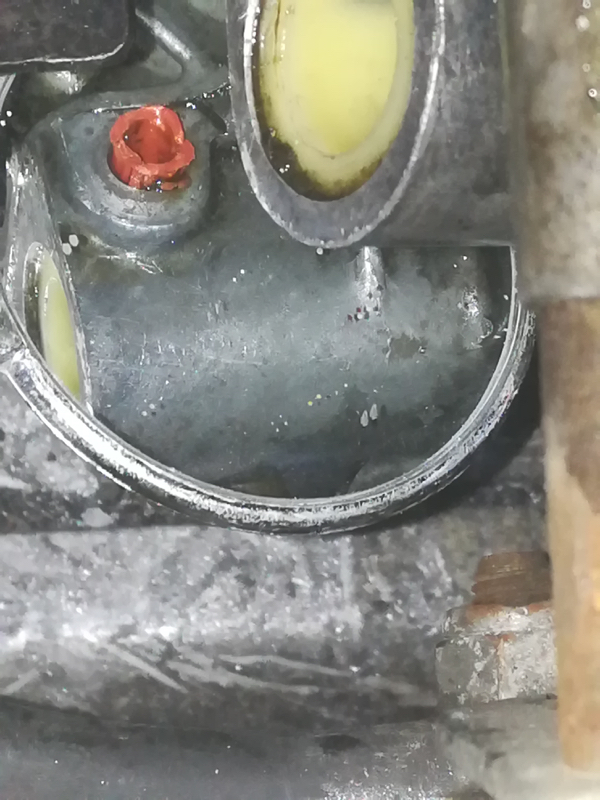

Bonjour tous
Après multiples contorsions, démontage de la joue d'aile pour plus de vision et d'
accès j'ai bien nettoyé le dessous de l'
accès du label sur la boite..
Voici les photos...??
A l'intérieur de la gorge du câble pas de trace de boulon, a l'extérieur donc j'ai l'impression que quelqu chose (une cheville bâtiment en plastique ??) a été rentrée de force dans l'emplacement du boulon
Ce qui me fait douter du bon état du filetage intérieur sur la boite. :(
Aviez vous déjà vu cela ?? Quelle serait la solution si le filetage est HS , une Goupille ?
Re: Cable compteur de 2cv coté boite sorti de sa gorge
Posté : 12 janv. 2020, 14:52
par bob41
C'est une bidouille originale : remplacer la vis d'arrêt du câble par une cheville :shock:
Ca pourrait se faire en dépannage au bord de la route si on perd la vis. Mais là, effectivement, il est à craindre que le filetage soit abîmé.
Vérifie : ôte la cheville et essaye de visser une vis, c'est du 7 je crois...
