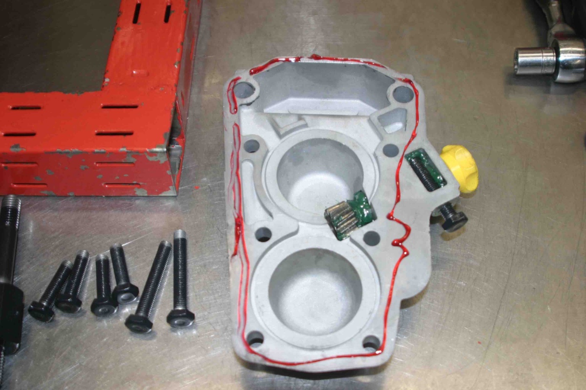

PLUX a écrit : 11 nov. 2023, 10:41 Merci pour les réponses.
J'ai trouvé de la 518.
Je vois qu'avec l'Hermetic, il faut en mettre sur les 2 demi-carter.
Mais pour la 518 sur un seul?
C'est bien ça ?
Et à votre avis, une fois étalée, j'ai combien de temps pour assembler les demi-carters ?
Tu sais aussi qu'il existe un outil pour faire les joints et mettre juste ce qu'il faut comme pâte !

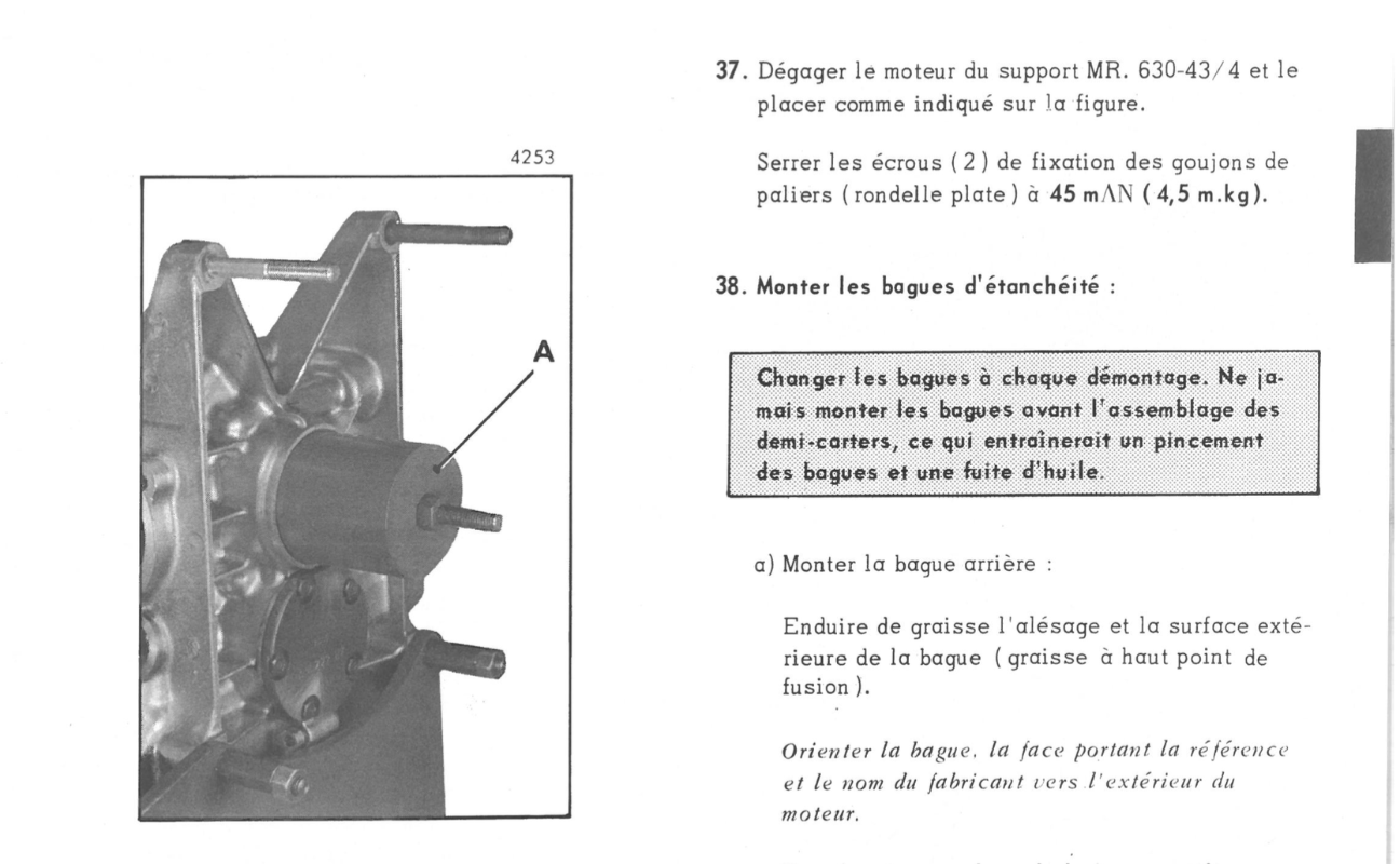

1 - il y a des documents Citroën, disponibles sur le net qui donnent la réponse à tes questions ...
2 - il existe des bagues imprimées 3D, faites exprès pour cet usage.
3 - oui, il est préférable de mettre des joints de queue de soupape.
La procédure :

Je reviens sur le sujet des joints spi.
Celui de l'arrière doit être placé à un poil de MM du cater.
Le carter présentant un chanfrein, ma question est:
On le met à compter du bas du chanfrein ou à compter du haut?
2cv 4 de 1974
Messages : 2085
Re: Moteur 2cv AYA 2 435 cm3
A partir du plan du carter, donc du haut.
L'outil de pose MR 630 - 34/25 s'appuie sur le plan du carter.

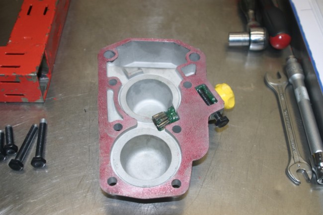

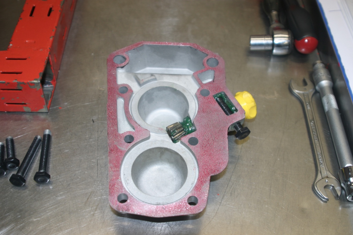

Salut, je ne connais pas, c'est quoi cet outil? Ca donne le résultat du bas?
Si tu as un lien... :)

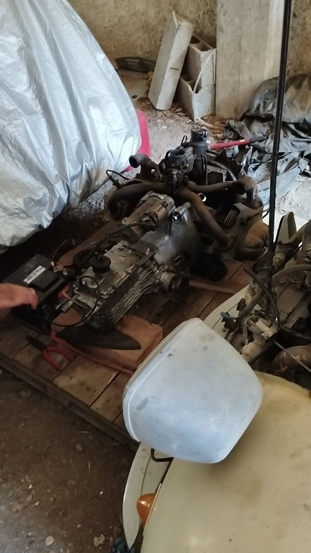

CHARLYSTONE a écrit : 09 févr. 2024, 22:56 Je n'arrive pas à comprendre ton problème :???: que veux tu faire
J'ai retapé un 2ème moteur. Il est sur mon établi (en fait c'est mon ancien châssis que j'ai mis sur des tréteaux :) )
Je voudrais le tester si possible sans trop de manipulations.
Donc soit je le monte à la place du mien soit avec un système comme le montre la vidéo postée par Éric.
Comme il le fait remarquer, le démarreur est la clef du problème
Est-il possible de s'en passer ou de le fixer sans boîte ?

Je l'ai fait avec une palette solide, vissé les silentbloc avant comme sur le châssis, mis une cale sous la boite avec un morceau de mousse éventuellement une sangle pour pas que ça parte à droite et à gauche. Il faut la boite pour fixer le démarreur sinon manivelle.
PLUX

Je l'ai fait avec une palette solide, vissé les silentbloc avant comme sur le châssis, mis une cale sous la boite avec un morceau de mousse éventuellement une sangle pour pas que ça parte à droite et à gauche. Il faut la boite pour fixer le démarreur sinon manivelle.IMG_20240210_083908.jpg
Merci pour le partage, ça me semble assez réalisable pour moi.
Par contre, toujours le problème du démarreur.
Démarrer à la manivelle.
Est-ce vraiment possible ?
