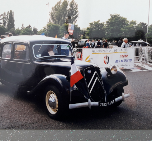

Bonjour à tous ,
Je vous la présente ma Noiraude vite fait bien fait ,
11 Berline Normale du 17 Mai 1950 , une des rares Traction sorties pendant les gréves de chez Michelin dans la période Avril/Mai et Juin 1950 ,équipement spécifique du modèle à sa sortie des chaines de montage , quatre jantes Anglaise Rubéry-Owen ( plus une en roue de secours )
Les jantes sont peintes et les chromes ont retrouvés leurs lustre d'antan .
Traction CE ADP.PNG (398 Kio) Vu 29306 fois
