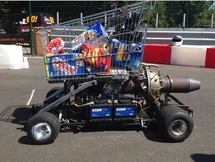

Hi,
merci, Alex
Je vais partir pour des soucis de place (mon garage n'est pas extensible) sur un truc comme cela :
Et y coller un 435 cm3 qui devrait pouvoir me permettre de tester du Solex 26 au 26/35 .... On a bien essayé des Solex 28 CBI sur un 602 cm3 mais pas de possibilité de tester le régime de pleine charge ...

@Lolodubalaou
Tu nous montreras comment t'accroches ton moulin à ton kadi. :pouce:
