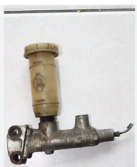

Le réservoir du Lockheed est le modèle assez fin et assez haut comme ce modèle : Il faut savoir que le 602 d'origine M28 ou M28/1, a été changé par un 602 AM2 d'Ami 8.

Bonjour, c'est un bocal de liquide de frein Dot 4,pour frein à tambour a l'avant, normal qu'il y a pas de témoin de niveau ,mais tu dois avoir un fil pour ton mano.contact de pression d'huile

Ok, donc ça ne peut pas être le témoin de liquide de frein !Je n'ai aucune cosse sur le bouchon du réservoir du circuit de freinage.
