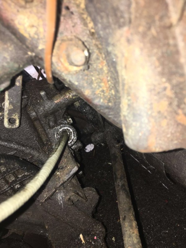

J'ai rejoint ce forum pour cette première question alors j'espère que vous pourrez m'aider, je n'ai pas trouvé la solution sur le forum.
En essayant de démonter ma caisse, je suis bloqué sur le câble du compteur de vitesse qui rentrent dans la boîte de vitesse, je n'arrive tout simplement pas à le déconnceter.
J'ai essayer de dévisser la vis qui est juste au dessus mais ca ne change rien, je n'ai pas voulu trop forcer non plus, c'était la bonne ou c'est autre chose ?

Bonjour, a tu dévissé la bonne vis, c'est une vis de 7 longue de 35 ou 40 mn,une fois retiré le câble vient facilement
Messages : 7197
Re: Démontage du compteur de vitesse
La vis est parallèle au couvercle de la boîte sous l'entrée du câble
Messages : 7197
Si tu n'y arrive pas, deconnecte le câble par le compteur de vitesse, tu retire le support de batterie sur le tablier et tu auras accès à l'arrière du compteur

Tu n'as pas enlever la bonne vis ...
elle se trouve en dessous du puits de câble et n'est pas visible sur ta photo ....
Pas facile d’accès si tu ne dépose l'aille avant ...

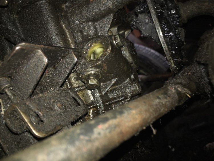

J'ai réussi, merci à tous pour votre aide !!
Pour classer ce sujet en résolu, c'était effictement la mauvaise vis que je dévissais...
C'est donc la vis qui rentre par en dessous, mais qui n'est pas facile à accéder si le moteur n'est pas déposé.
Voilà une photo une fois le cable retirer, on comprends bien comment c'est fait :

En enlevant l'aile, ont y arrive facilement, mais tu a réussi c'est bien ;)
