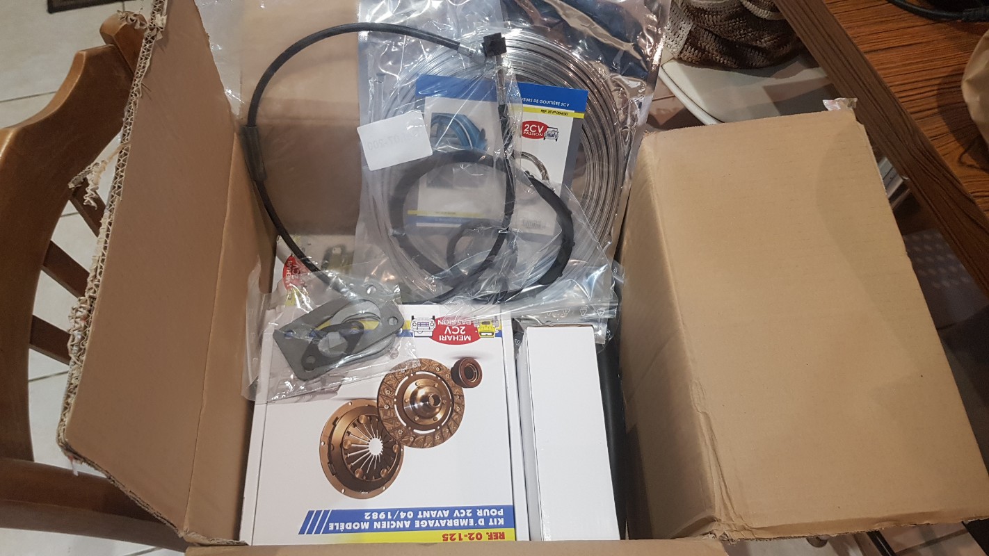

Donc voici la liste des pièces que je compte commander sur 2cv passion pour un total d'env 450€ :
Code : Tout sélectionner
Butoir de capot sur Pare-choc avant x2
Câble compteur 2CV
Durite de reniflard supérieure longueur 29cm
Ensemble Enjoliveurs de Roue 2CV + Vis qualité INOX + Ecrous...
Filtre à huile QUALITE SUPERIEURE
Gicleur lave-glace chromé
Joint axe Essuie-glace x2
Joint cache culbuteur x2
Joint d´admission 2CV4/6 x2
Joint d´échappement 2CV4/6 x2
Joint de volet d'air 2cv
Joint du reniflard
Joint Spi arrière 602 cm3 (56 mm x 69 mm x 10 mm)
Joint Spi avant (30 mm x 42 mm x 8 mm)
Kit d´embrayage ancien modèle pour 2CV avant 04/1982
Kit de 5 manchons de chauffage pour 2CV6
Lot de 2 enjoliveurs de gouttière pour 2CV
Lot de 4 colliers Ø49 + 1 collier Ø47 - Qualité PREMIUM
Mâchoires de Frein arrière CERAMIQUE - Qualité PREMIUM
Mousse de filtre à air pour boîtier métal
Reniflard (Sortie vers le haut)
Support Boîte de vitesse

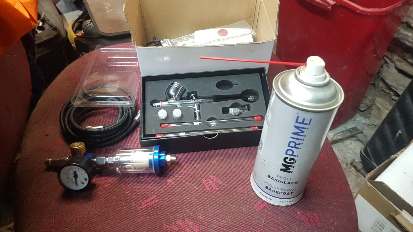

Hier, je me suis posé la question de savoir comment j’allais pouvoir repeindre la charnière du capot sans en foutre partout et sans gâcher trop de peinture :???:
Puis, je me suis souvenus qu'en tans que modéliste RC, j'ai quelque pars dans un de mes cartons un aérographe !!! :pouce:
J'ai donc ressorti la bette, et adapter une buse de bombe de WD40 a ma bombe de peinture beige pour pouvoir le remplir sans en mettre partout :
La méthode fonctionne super bien ! ... pas de gâchis de la précieuse peinture !...
Par contre, au remplissage du godet de l’aérographe, il faut y aller doucement bien sûre , mais aussi attendre env 2 a 3 minutes que la peinture arrête de faire des bulles ( a cause du gaz ) avant de pulvériser....
Pour les premières couches, pas besoin de diluer avec une buse et aiguille de 0.5mm... mais avec la dernière couche, une très légère dilution de la peinture en bombe avec de l’acétone ( 10 goûtes d’acétone pour un demi godet de peinture ) permet d'avoir une finition plus précise ...

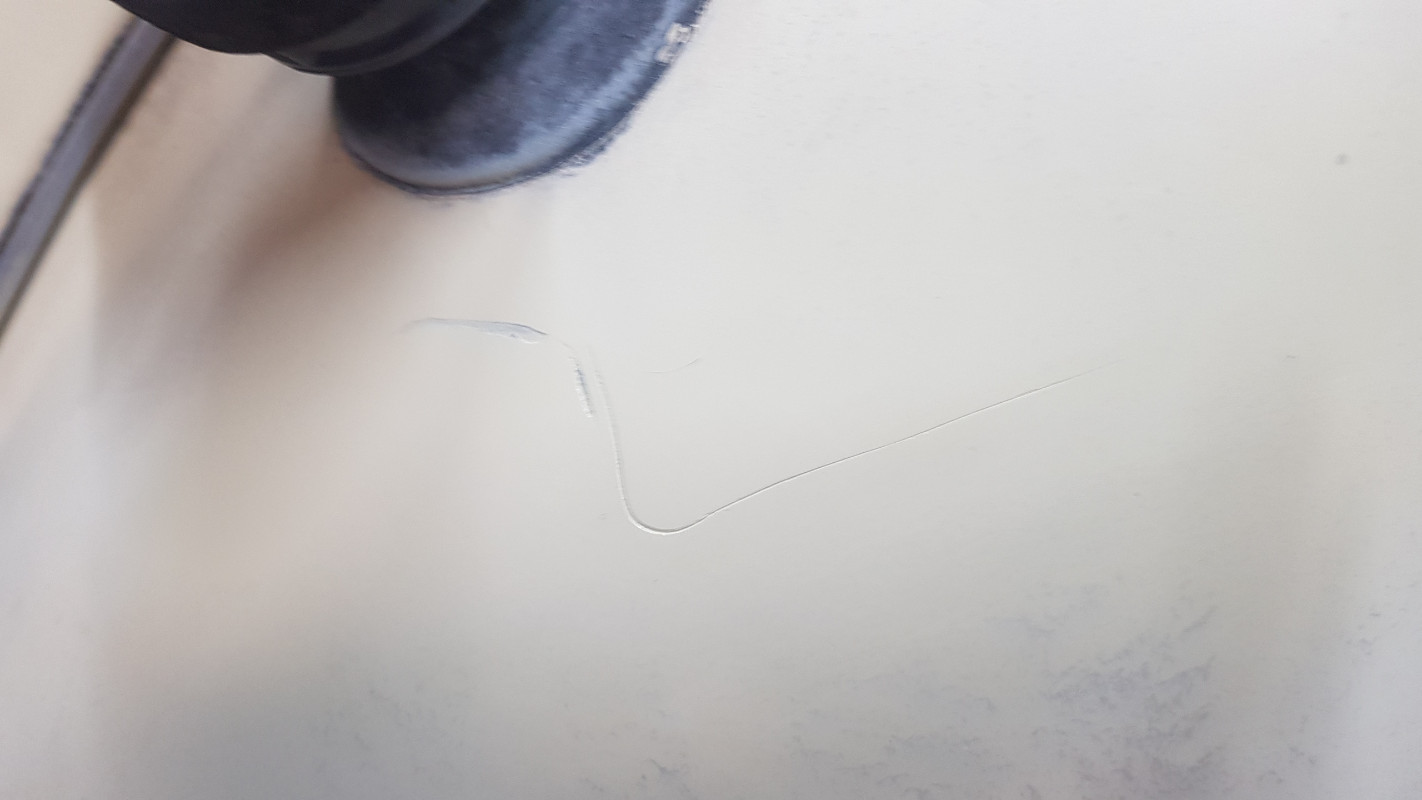

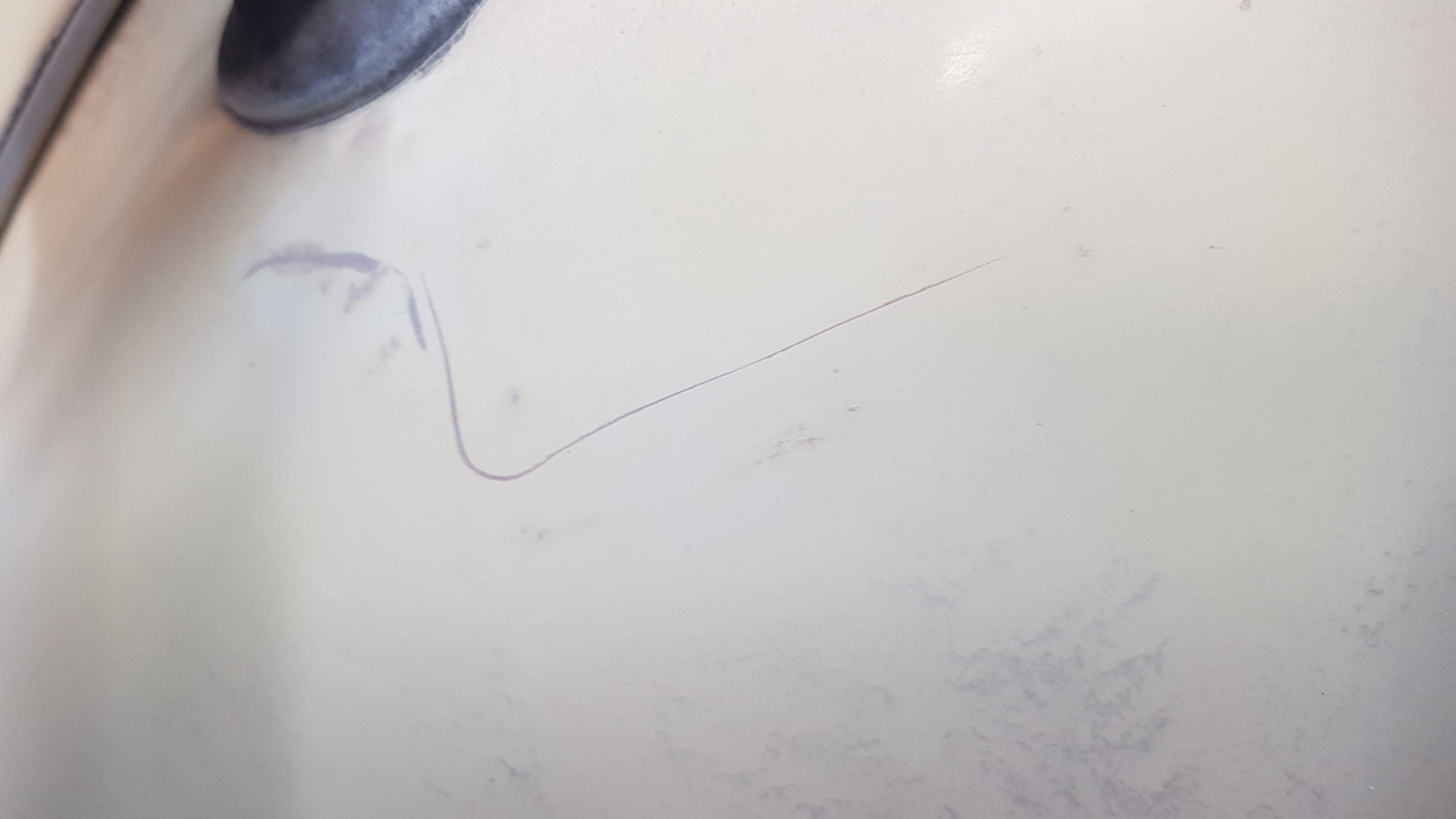

Puis je me suis dis que j’allais d'abords faire un essai sur une vilaine rayure causée lâchement et sournoisement par un pistolet de pompe a essence un peu trop agressif !... on se méfie jamais asser de ces bettes la !!! :

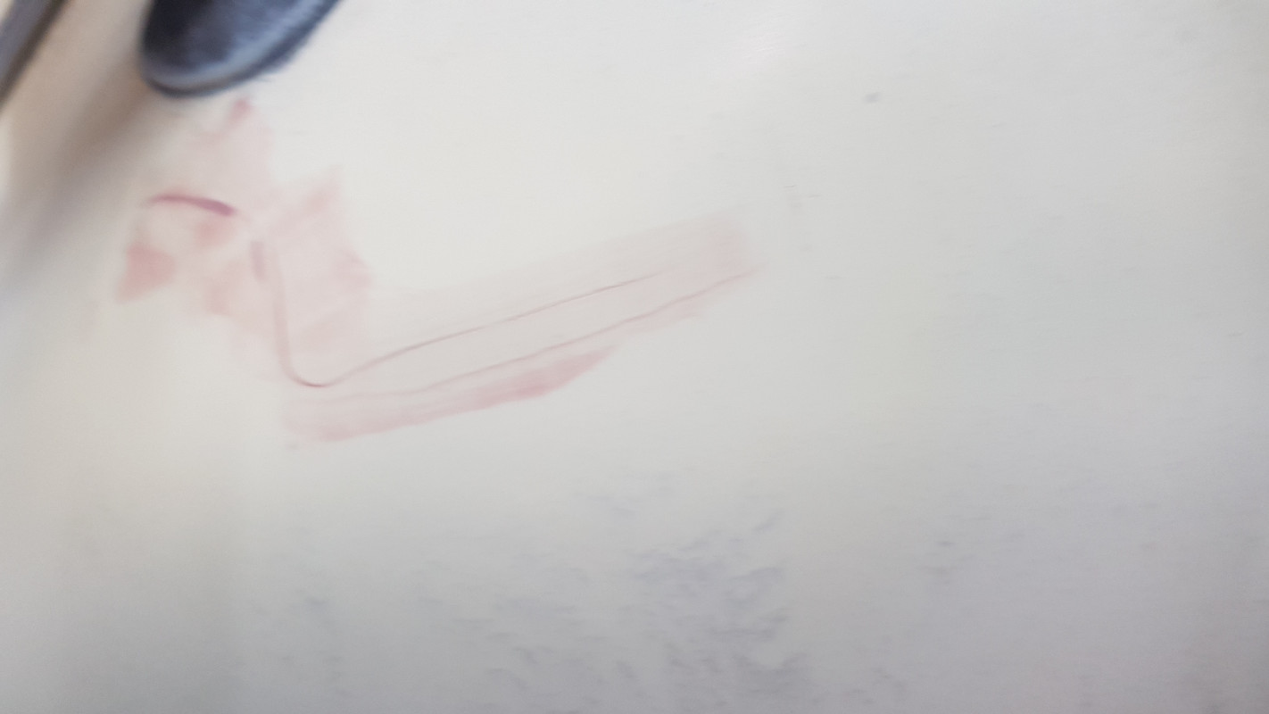

Donc un coup de mastic léger et ponçage :

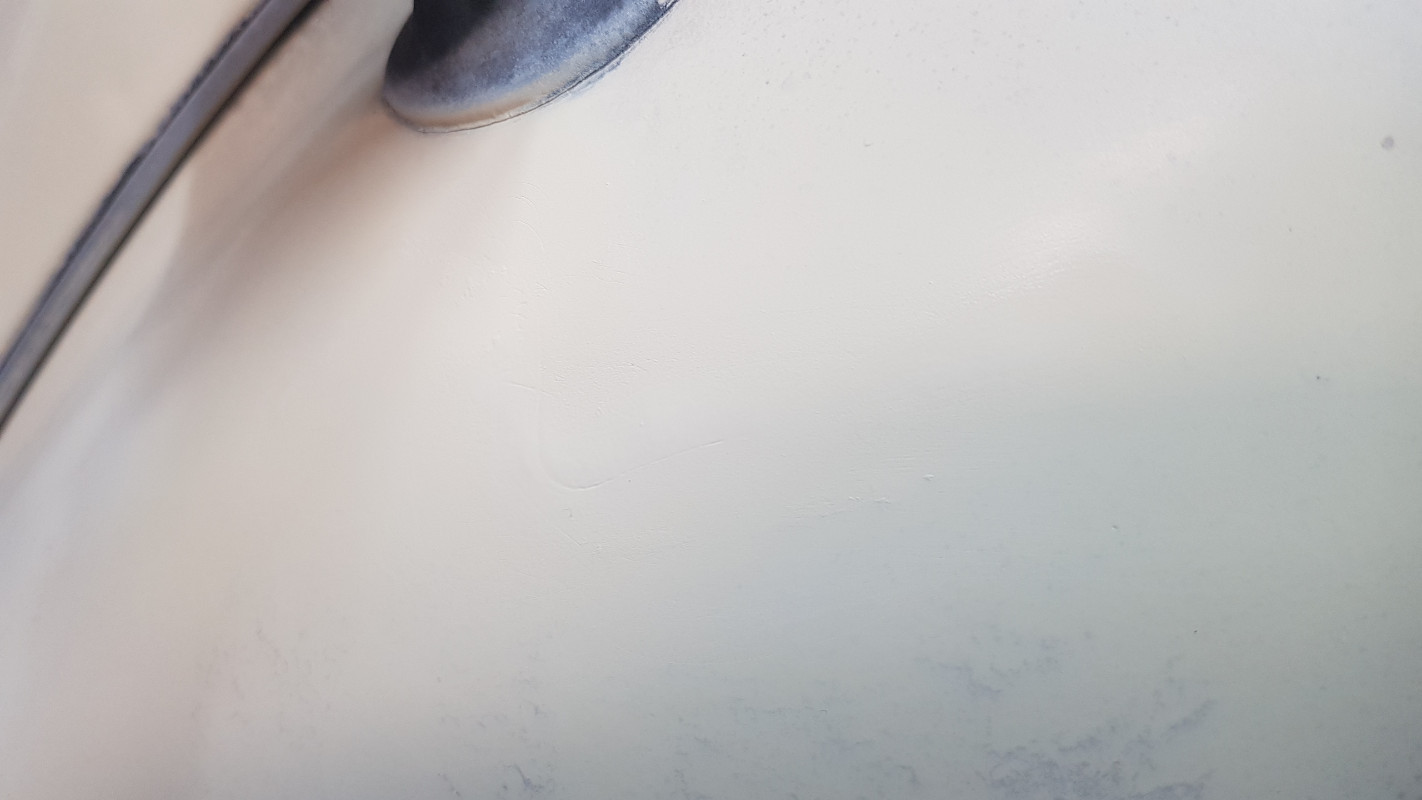

Reste plus qu'a passer l’aérographe :
Le résultat est pas trop mal pour un premier essai ...
On devine encore la rayure par endroit car j'ai pas asser charger en mastic, mais je pourrais combler ça avec une couche de peinture supplémentaire et un petit ponçage ...

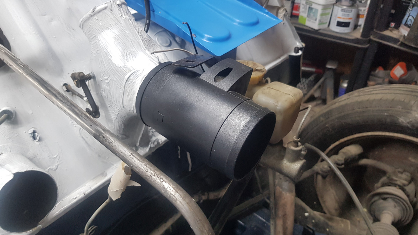

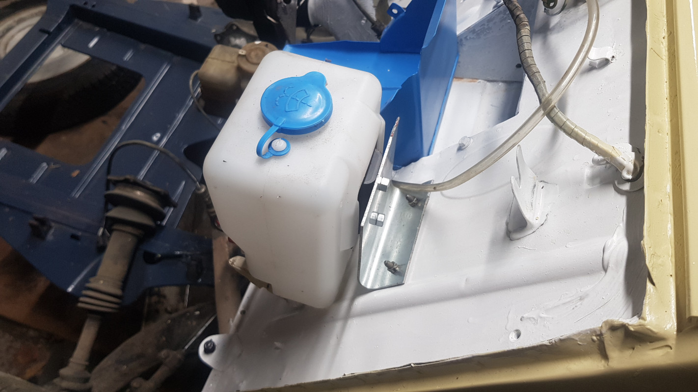

Du coup, en attendant, j'ai abandonné mon réservoir de lave glace twingo pour un modèle universel avec pompe que j'avais en stock et que j'ai fixé proprement avec une patte maison :
Et j'ai reposer mon ventilo de chauffage / désembuage :

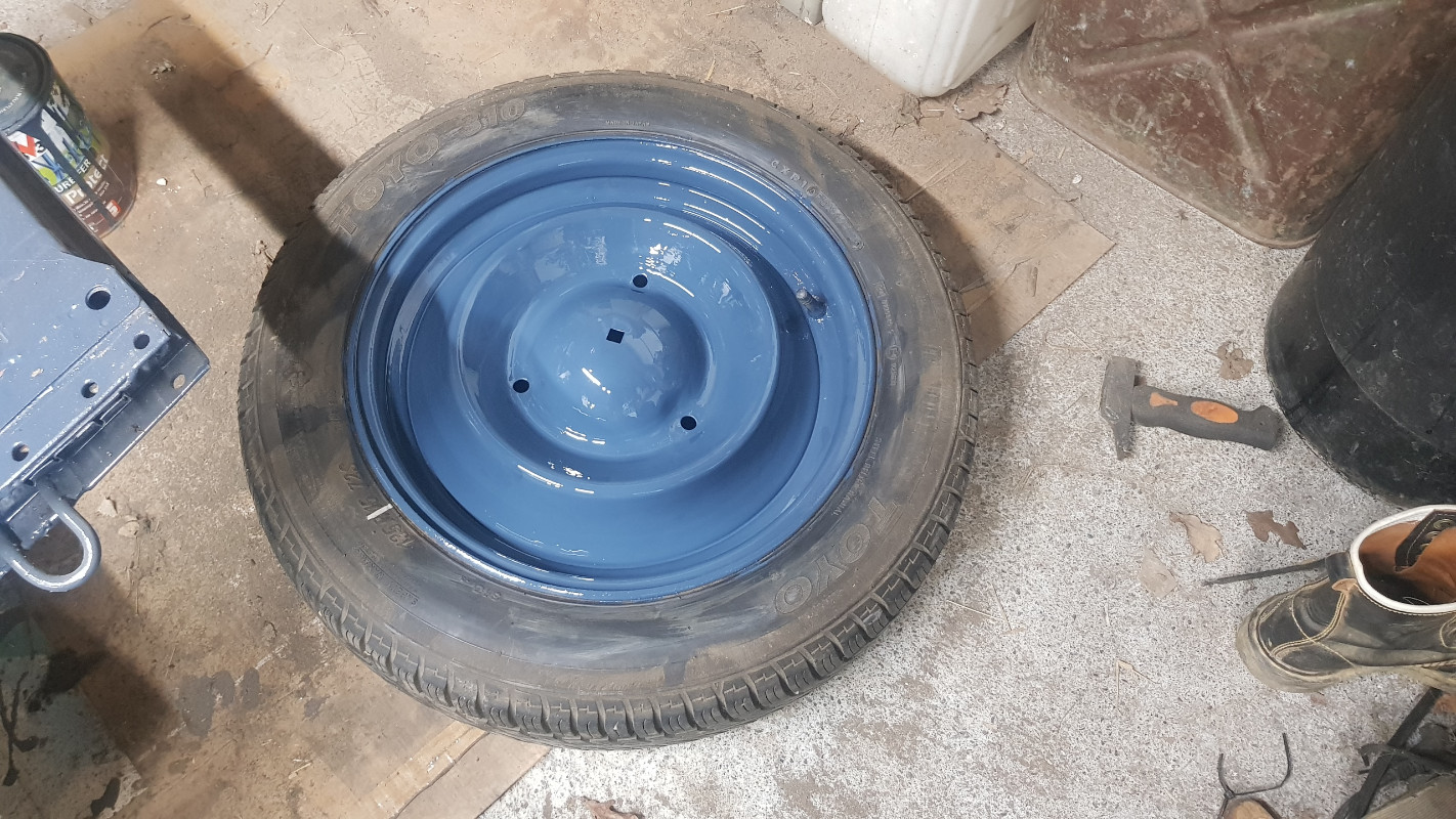

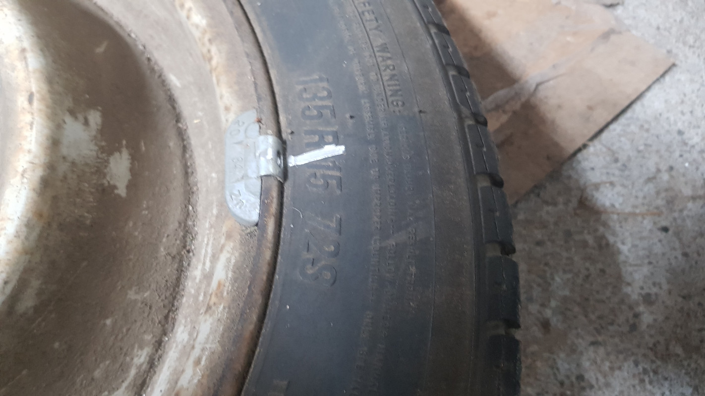

Puis... marquage de mon plomb d’équilibrage avant dépose de ma roue de secours, nettoyage, brossage, et mise en peinture ( premiere couche au pinceau avec ce que j'ai en stock) :
Plus que 4 et 9 couches !!! ...

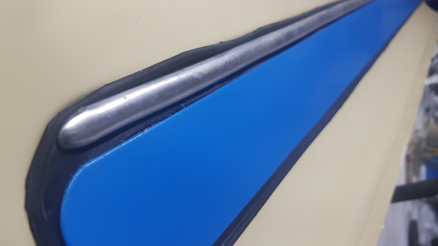

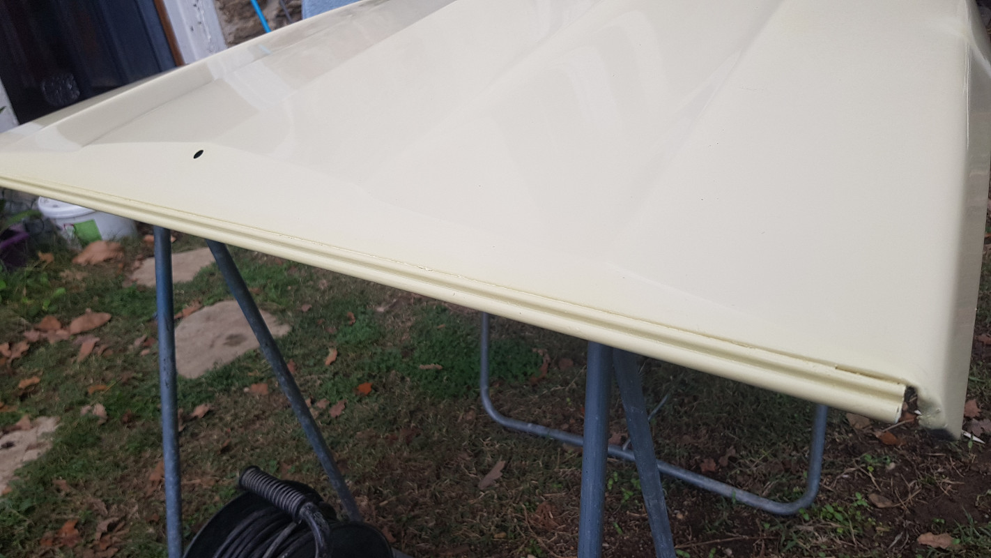

Bon j'ai avancé sur la repose de mon volet ....
Et bien je sent les emmerdes arriver aux premières pluies et que je vais probablement devoir redéposer tout le tableau de bord et mon volet !
Dejas J'ai lus dans un autre topic ( selon 2cv expert ... mais sont il vraiment experts) que le bourlet du joint se pose vers l’extérieur ....
Ce qui me parais contre-intuitif et pas très logique car le bourlet coté caisse me parait plus efficace...
Mais bette et discipliné que je suis ... je l'ai posé vers l’extérieur...
Puis le sertissage sur une surface plane avec une serviette de bain sous le volet pour ne pas abîmer la peinture...: ok ...
Et la je dois dire que mettre du joint silicone dans la gorge et laisser secher avant de sertir etait une bonne idée car malgrés cela .... le joint a un peu bouger au sertissage et je me pose des question sur l’étanchéité et sa tenue dans le temps :
Mais aussi ... entre le volet refabriqué de qualité soumise a questionnement, du joint idem de re-fabrication étonnamment souple mais aussi qu'au fil du temps la caisse a travailler et que l'ouverture est légèrement cintrée ....
Sans serrer le volet ca ne s'ajuste pas ( le bourlet a l’extérieur n'aide pas ) et il y a un gros jours au milieu :fou:
Bon ... en serrant bien fort, ça plaque quand même et avec du joint mousse autocollant a l’intérieur ça doit le faire ... mais pour combien de temps ???
Bref ... gros dilemme ... soit je repart de zéro et je recommande un joint + un volet de meilleur qualité ... et poubelle ce que je viens de reposer ...
Soit je tente le coup comme ça et si ça vas pas , je me refade un démontage complet du tableau de bord pour tout changer !...et donc les frais supplémentaires qui vont avec ...
Bon ... je pense que je vais être joueur et prendre le risque ... car j'en ai marre de rouler en moderne et que ... ça y est ... je peut enfin commander l’intégralité de mes pièces et passer aux choses sérieuses !!! :volant:

Mais si ta caisse a cintré, quelque soit le volet et sa qualité, ça ne plaquera pas, non ?
akoirium
Messages : 1139
Ma deuche : 2cv6 1978 AZKA
Localisation : albi
Âge : 44
Message par akoirium »
En serrant bien ... ça plaque ! et le volet se cintre a la forme de la caisse .... :gnark:

Bon ... ce qui me console un petit peu... c est que c est Noël avant l heure :
Mes pièces sont arrivées :clap: :volant:
Messages : 718
Super, maintenant la question : qu'est-ce que tu as oublié ? on oublie toujours qqch !!!

cirev13
Messages : 537
Ma deuche : 2cv charleston
Message par cirev13 »
As tu remplacé ta baguette alu qui plaque le joint? plusieurs personnes m'avaient dit que le remplacement de la baguette était aussi indispensable que le joint pour assurer l'étanchéité, ça doit faire un peu comme quand on sert comme un bourrin le cache culbuteur.
Après je n'ai jamais tenté de vérifier l'étanchéité, je n'ai jamais lavé la deuche au tuyau ni sorti quand il pleut.
Bon courage
