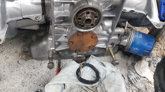

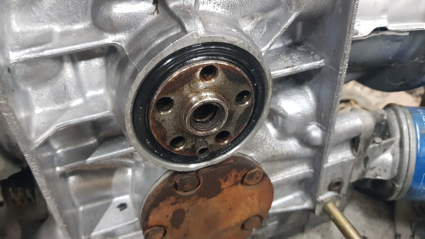

Puis je me suis attaqué au joint spi arrière du moteur :
Il m as bien fait galèrer le bougre !!! Mais j ai maintenant un joint neuf en place :

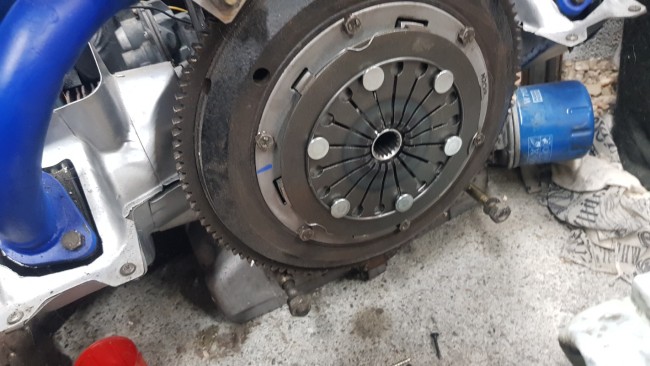

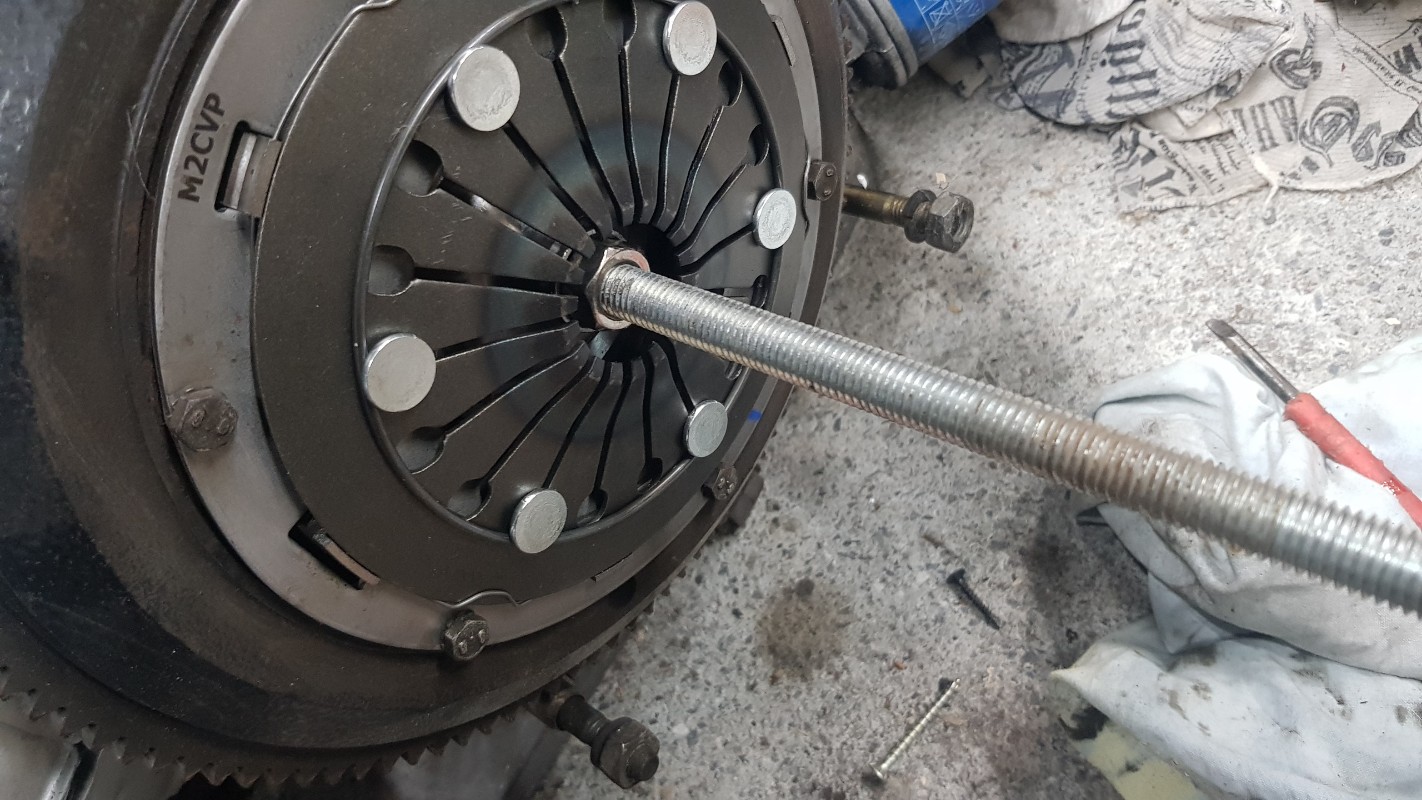

Et donc, remontage du volant moteur et confection d'un centreur d embrayage à base d une tige fileté de 12mm et d'un écrou borgne recoupé à la disqueuse :
Un petit contrôle avec un reglet pour confirmer l allignement avant serrage, et voilà... mon embrayage est monté :

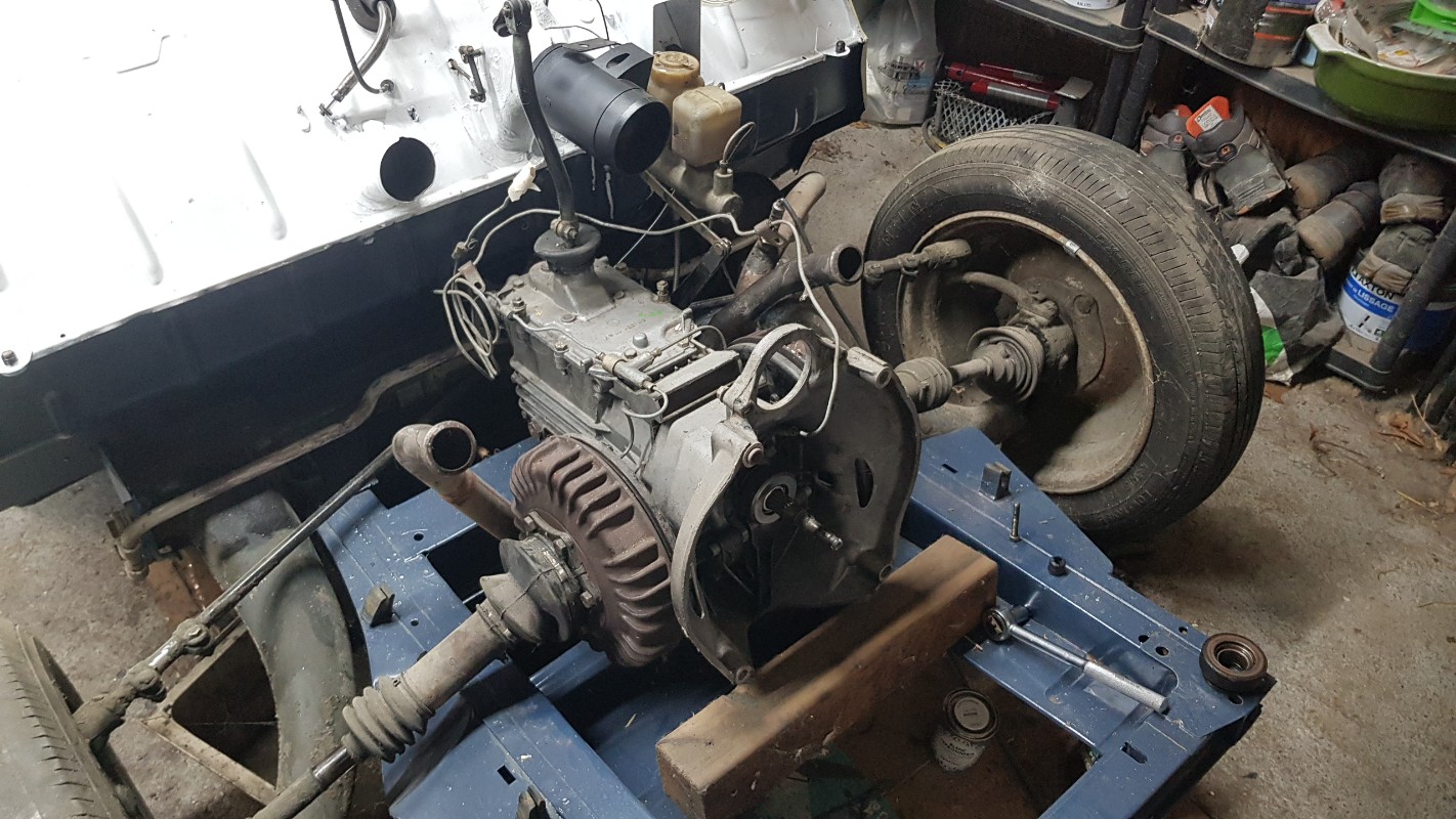

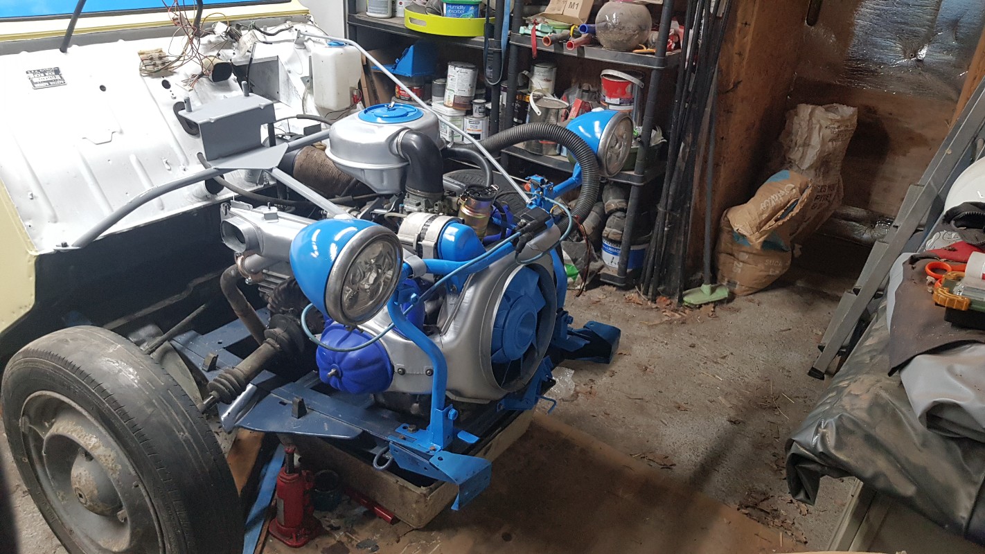

Et hop !!!!
Moteur en place !!! :clap: :volant:

akoirium a écrit : 25 nov. 2023, 19:27 Et hop !!!!
Vroum, vroum .... :volant:
Messages : 660
Magnifique !
Et joli le pneu slick ;o))

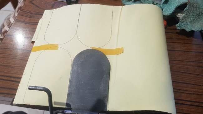

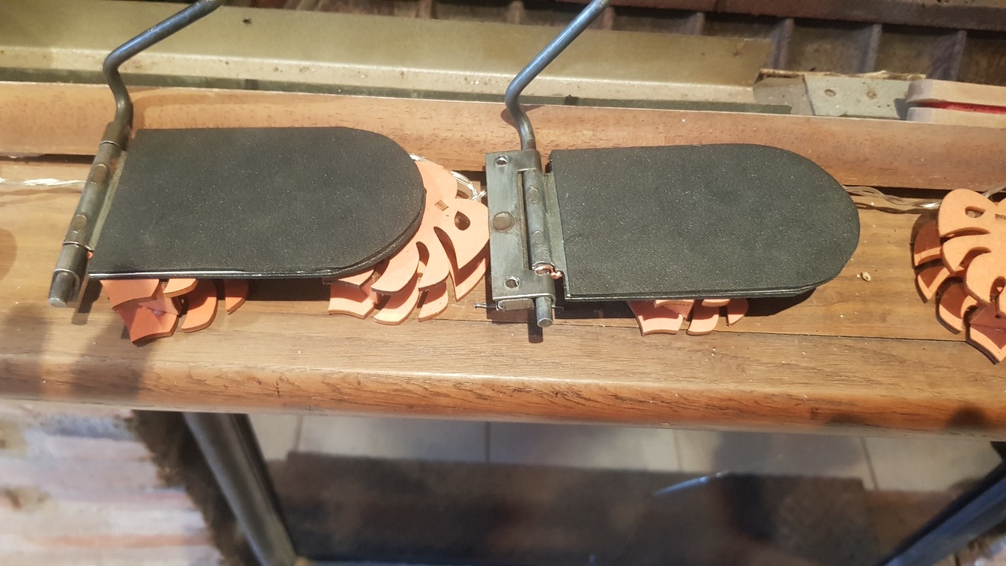

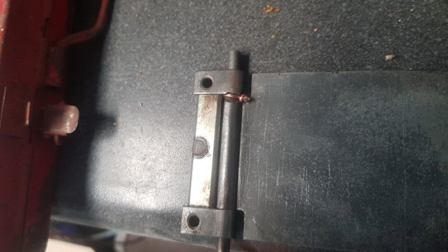

Si non hier... c était vidange moteur et réfection de mes volets d echangeurs de chauffage :
J ai commander cette mousse autocollante en 1mm d épaisseur
2,20€ 52%de réduction | Tapis d'isolation acoustique en mousse Eva, feuille de tampon anti-collision, poinçon auto-adhésif simple face, bricolage fait à la main, fabrication de modèles
https://a.aliexpress.com/_Ejzn1Yt
On veras ce que ça donne dans le temps...
Déjà j ai bidouillé un peu avec un bout de cuivre 1.5mm2 pour supprimer un point dur sur un de mes volets due a l usure :
Et après dégraissage, y a plus qu a découper et coller la mousse :

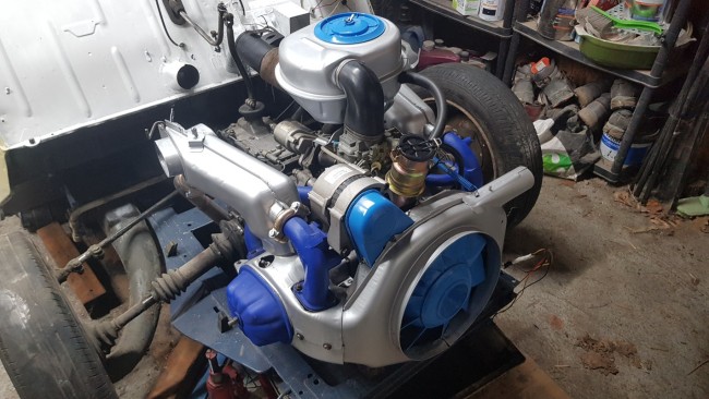

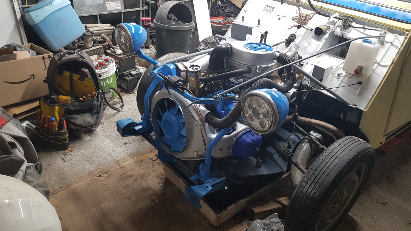

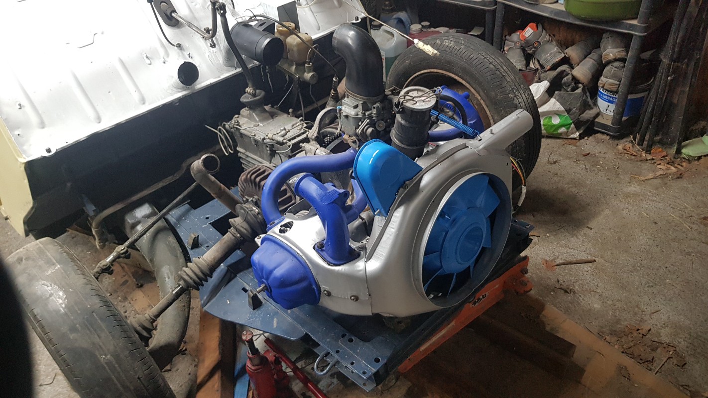

Aujourd'hui j ai re-équiper le moteur ;)
Donc reniflard tout neuf, calage de l alumage électronique, remise en place de l alternateur, pose et serrage au couple de l araignée et du carbu avec des joints neuf, mise en place de la boite a air, et enfin repose des échangeurs de chauffage.
Messages : 16764
akoirium a écrit : 28 nov. 2023, 15:43 Image
Ca lui donne un look certain cette colorisation !

Messages : 660
Je ne sais plus le pedigrée de ton moteur, sans doute un peu frankenstein, mais vu la buse, tu lui mets un 'kit turbine' à l'admission ?
En tout cas ça pête (visuellement pour l'instant ;o! ).
akoirium
Messages : 800
Ma deuche : 2cv6 1978
Localisation : albi
Message par akoirium »
Oui j ai récupéré la soufflante de mon am2a d ami que je doit refaire et adapter une boite a air de méhari :D

Salut a tous...
Aujourd'hui j ai avancé un peu ;)
J ai donc fait le contrôle du serrage des culasse à la clé dynamometrique, regler mes culbuteurs et changement des joints de caches culbuteurs.
Puis changement du filtre a huile...
Et enfin, j ai continuer le remontage des différentes pièces.
Donc remontage de la barre de feux puis découpe d un bout de la soufflante pour laisser la place au tuyau d aspirateur raccordé à la boite a air.
Il faudra probablement que je le recoupe une fois les ailes en places.
Par contre il va falloir aussi bidouiller un peu mon support de roue de secours car je me rends compte maintenant qu avec ma nouvelle boite a air a la place du filtre a air "green" qui était monté directement sur le carbu... bhen la roue ne passe plus :(
Bon rien de méchant... je trouverais bien une solution une fois les ailes et le capot en place .
Et donc voilà , ça commence à ressembler à un compartiment moteur de 2cv tout ça ! :
