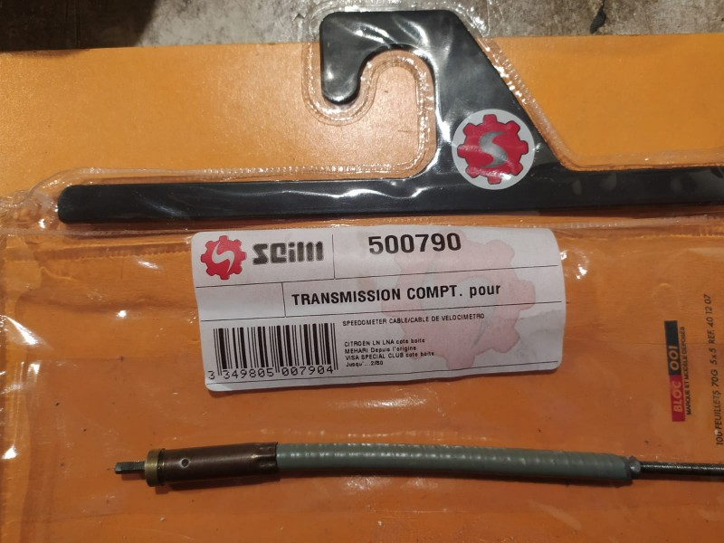

Amis deuchistes,
J'ai remplacé le câble de compteur de ma 2cv6 par un modèle SEIM 500.790.
La longueur est bonne mais ça ne fonctionne pas du tout :
Sur la pièce d'origine (cf. photo du câble coupé) le câble est serti côté compteur. Ainsi, lorsque la gaine est vissée derrière le compteur, le câble est "prisonnier." Ce n'est pas le cas de celui installé dont le câble et la gaine sont indépendants.
Ainsi, lorsque j'ai fait tourner le câble avec une visseuse en appuyant sur lui, l'aiguille du compteur monte mais, une fois le câble positionné sur la boîte de vitesse, il n'est plus en contrainte et l'aiguille du compteur reste immobile.
Avez-vous une idée ?

C'est un câble adaptable, mais pas de bonne qualité, j'ai eu ce problème avec celui de 2cv passion, j'ai pris un chez MCC, qui est de qualité d'origine, qui va très bien
Tu peux faire une photo de ce câble
