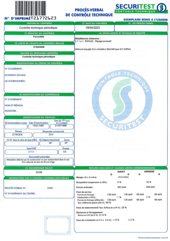

Aujourd'hui, je suis passé de l'alégresse à la déprime complète !!!!!!!
J'ai passé le CT ce matin et voilà le résultat :
Là, j'étais ravi.
Hyper content.
5ans de boulot récompensé.
Mais ça na pas durée.
Je me suis rendu dans la foulé dans un centre de carte grise et là le verdict est tombé.
L'auto a été mise en procédure destruction en février 2009. Ca je le savais.
A l'origine, on m'avais aussi informé que la procédure de destruction avait été annulé en mars 2011.
