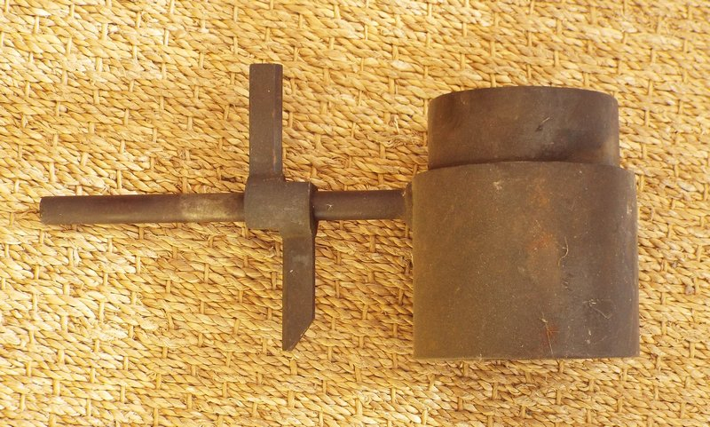

2 montages des garnitures existent.
un avec un centreur et un avec un excentrique.
Il existe un outil à la vente mais il est coûteux
Le montage avec les excentriques étant meilleur, j'ai cherché à faire un outil.
J'ai opté pour un tube en PVC de 40 et d'une tige fileté tordu.
Le résultat est satisfaisant.
En espérant avoir pu aider.
Cordialement,
Gilles
Re: idée pour faire un outil réglage des garnitures frein AR 2CV
Posté : 21 avr. 2020, 16:47
par michel du 31
salut
et si tu mettais un petit fer plat fixé par deux écrous sur ta tige filetée que tu garde droite, tu aurais un
outil réglable, et précis.

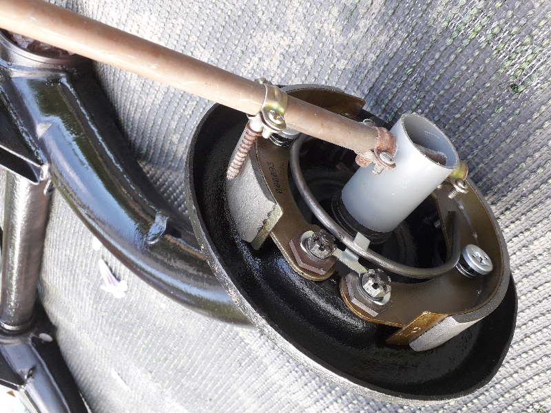

Et hop, c'est fait.
Attention, ce n'est que des éléments de récupération (on a tous du "ça peut toujours servir").
Un tube PVC de 40 mm de diamètre, un tube de cuivre (ici du 12 mm), 3 colliers de fixation tube cuivre (dont un avec sa vis murale)... et c'est tout.
Percer le tube PCV dans son diamètre à la dimension du tube de cuivre
Insérer le tube de cuivre dans celui en PVC, et positionner un collier de fixation de chaque côté.
Positionner le 3ème collier à la longueur désirée pour vérifier le bon alignement des
garnitures
Facile, pas cher et démontable ^^

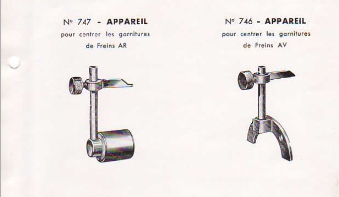

Tous ces outils astucieux sont intéressants.
Mais, je vais être critique, ils sont insuffisants.
Ils permettent de bien régler le centrage des mâchoires mais pas leur
réglage par rapport au diamètre du tambour.
Sur les outils de centrage pro le réglet est double : un coté pour prendre la cote du diamètre du tambour, et l'autre pour régler les mâchoires.
Celui-ci est pour DS, mais c'est le même principe.
Alors, messieurs les inventeurs, à vos planches à dessin pour modifier et améliorer vos outils....

Oui, surtout pour l'avant. Parce que la fabrication d'un
outil pour les freins avant, c'est plus compliqué à fabriquer.
De toute façon il en faut deux, parce qu'il y a deux types de fixation du tambour.
Voici les modèles Wanoda pour avant et arrière.
El les Wilmonda (pour tambour avant à 4 vis)
