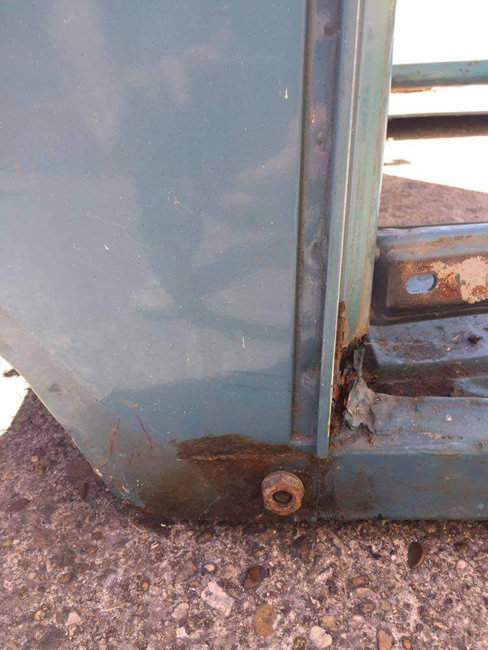

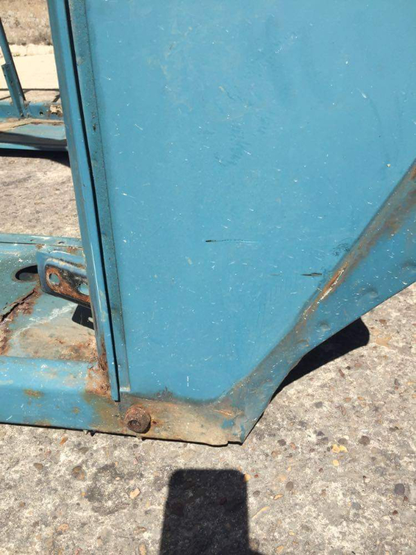

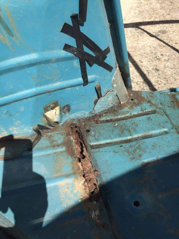

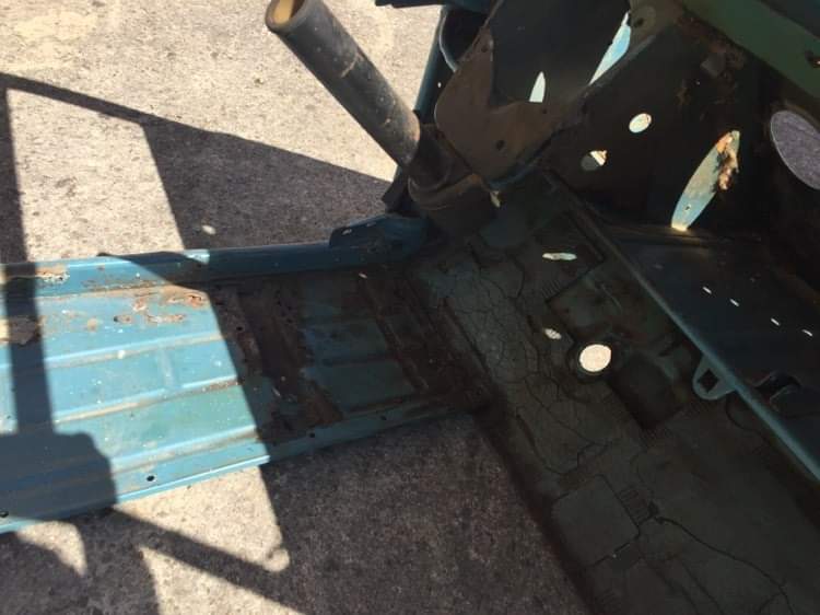

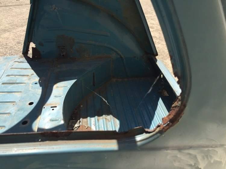

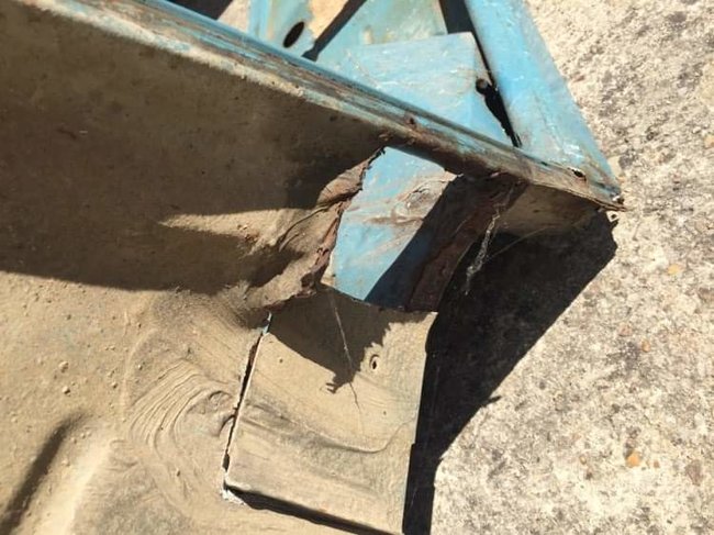

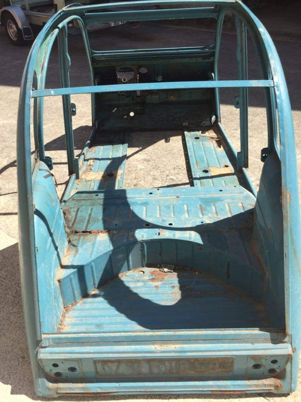

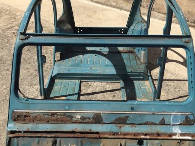

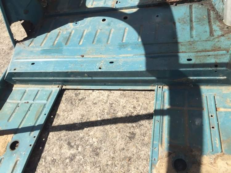

Après quelques mois sans beaucoup de changements, j'ai eu aujourd'hui une proposition pour une autre caisse avec un peu de boulot mais moins que sur la mienne.
J'aimerais ne pas aller trop vite et sauter sur la première caisse venue même si c'est dur d'en trouver...
Qu'en pensez vous ? Moi je ne sais pas souder mais une connaissance carrossier de métier est frileux en voyant les photos... Il me dit: "couper et ressouder c'est bien mais si c'est pour que ca revienne dans 5 ans c'est pas la peine". Du coup je ne sais pas quoi faire une nouvelle fois...

Bah je comprends un peu ton carrossier sur les doutes...y a mini déjà une demi baie de pare brise à changer, un fond de coffre, un bas de caisse (au moins le gauche), une reprise sur la custode arrière...on voit pas le plancher pédale (depuis le côté moteur) souvent c'est un point d'attaque, et pas trop non plus les planchers (surtout vers l'avant) pour vraiment facile de dire un avis
Par contre, vu l'état, il semble pas choucrouté au moins...Je laisse l'avis à d'autres experts que moi, mais perso, il est moyen, pas impossible mais moyen quand même, j'espère qu'il n'en demande pas grand chose.

Il demande 200€ et me propose de venir la voir, c'est à 1h de chez moi donc je vais y aller. Le propriétaire est un ami à quelqu'un qui refait pas mal de deuch. C'est ce dernier qui m'a parlé de cette caisse. Lui me dit que c'est tout à fait faisable mais bon... étant donné que j'ai pas du tout d'expérience en la matière , je peux facilement me faire avoir...

A voir les photos, il y a du boulot à prévoir, mais je pense que c'est faisable. Pour ma part, je me suis lancé avec une carrosserie qui valait bien celle là.
Le problème n'est pas forcément le manque d'expérience mais d'avoir du temps à y consacrer, pour apprendre notamment...et de disposer d'un peu de place pour le chantier.
Après tu pourras dire que c'est toi qui l'a fait.

et cette coque est sensée être en meilleurs état que la tienne???
Je n'aurais pas cru que la tienne soit pire!

C'est difficile à croire mais oui elle est en meilleur état que la mienne !!! :mdrr:
Mais c'est tellement difficile à trouver une coque en bon état, je pense que je ne tomberais que sur ce genre de caisse...

Je me pose ici pour suivre l'évolution :) tu pars de loin en effet, mais tant de mérite quand tu auras fini :)
Je rejoins l'avis des sièges séparés, cest une option tout a fait possible, donc pourquoi ne pas les garder ? (en tout cas ce n'est pas une urgence).
Trouver une caisse d'occasion ne doit pas etre facile ... les gens qui vendent une "caisse simple" ont souvent tout démonté car elle etait HS :/
Prends bien le soin de faire le tour de ce que tu regardes.
Perso je ne m'y connais pas du tout en carrosserie :) mais si tu as des amis la dedans c'est toujours un plus :)
Va voir les caisses avec un aimant dans ta poche ;) c'est l'élément utile pour détecter le mastic de rafistolage !!!
Les points faibles et souvent mastiqués sont les attaches de ceinture arrière, ou encore le bas des toles avant (la ou il y a le boulon pour fixer l'aile).
