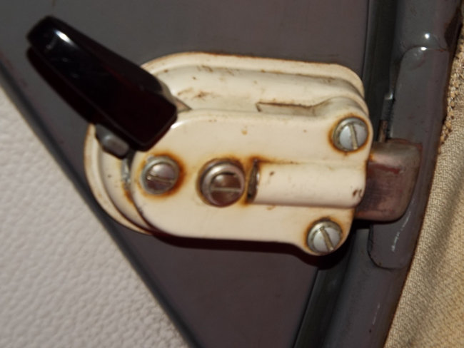

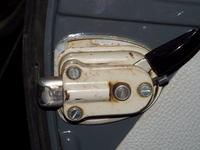

Voici en photo à gauche les serrures d'origine de ma voiture que je souhaite conserver et à droite les serrures qui équipent les portes que je voudrais utiliser:
Voici ma porte d'origine:
Et voici la porte plus récente que je souhaiterai prendre, mais on voit que l'épaisseur est moindre au niveau de la fixation de la
serrure (par contre, les percages sont identiques pour les anciennes et nouvelles serrures):

Quand les portes ont été changées, Citroën a fourni des cales spécifiques pour pouvoir monter les anciennes serrures sur les nouvelles portes.
J'ai ça sur mon AZAM.
Cette voiture a du être sérieusement accidentée coté droit, et tout a été remplacé : les deux portes, le pied milieu (il a l'ancrage de ceinture) et les ailes.
- Ancienne serrure sur ancienne porte
- Ancienne serrure sur nouvelle porte
Il te faut donc fabriquer cette pièce.

Voilà, j'ai démonté ma
serrure, que ne ferait-on pas pour La Légende....
La cale fait 7 mm d'épaisseur. Tu peux en fabriquer une dans du contreplaqué en attendant de mettre la bonne porte ou de trouver une cale en bourse.

S'il n'y a pas de cale sous la
serrure ancienne, la porte ne fermera pas. Déjà avec la cale c'est pas évident. Sur l"une des serrures de mon AZAM on a du rajouter trois rondelles d'environ un mm. (une sous chaque vis).
Mais tu peux faire l'essai. Monte une
serrure ancienne sur une porte plus récente et installe-là provisoirement sur ta voiture ; fais ça avec une porte arrière, c'est facile. Tu verras bien si ça fonctionne.
