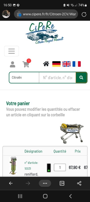

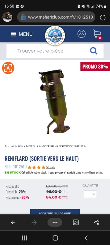

Un peu des nouvelles, devant plusieurs témoignages disant que depuis le changement du reniflard, les fuites se sont arrêtés et vu que le reniflard sortie haute était en promo (je vais vous élucider ce point) chez Mcc, je me suis décidé d'en acquérir un.
Donc commande passée, reniflard à 84 € sans frais de port car je suis affilié au club.
Commande reçue, reniflard de belle qualité, normal, en soulevant l'étiquette: marque Cipère, fabrication européenne, petit tour sur le site, prix +/- 69€ + 11 € de port soit 80€ donc moins cher :pascontent:
Bon, pas grave.
J'ai profité de la grosse révision annuelle avant hier pour changer le dit reniflard.
Aujourd'hui je l'ai testé, le résultat est meilleur que le précédent, 16 de dépression a la place de 9, je suis satisfait maintenant je vais surveiller mes joints lunettes pour voir si ils perdent encore.

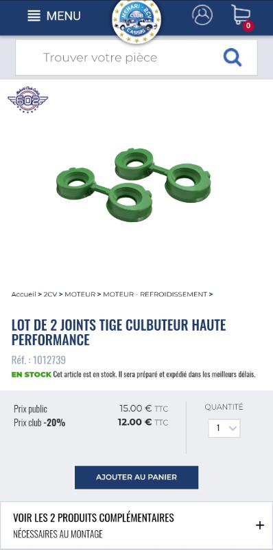

Je ne doute pas que les fuites risquent de continuer mais je retarde un peu le changement de ses foutus joint lunette Glaser pourtant changés il y a un peu plus de 2 ans.
Pourquoi? Car n'ayant jamais déculassé de ma vie, je n'ai pas honte de dire que ça me fait un peu peur.
Pourtant je les ai déjà acheté
Ils sont en viton et comme ils sont vendu par 2, pour une fois Mcc est plus intéressant que les autres :surpris: qui l'eu cru.
