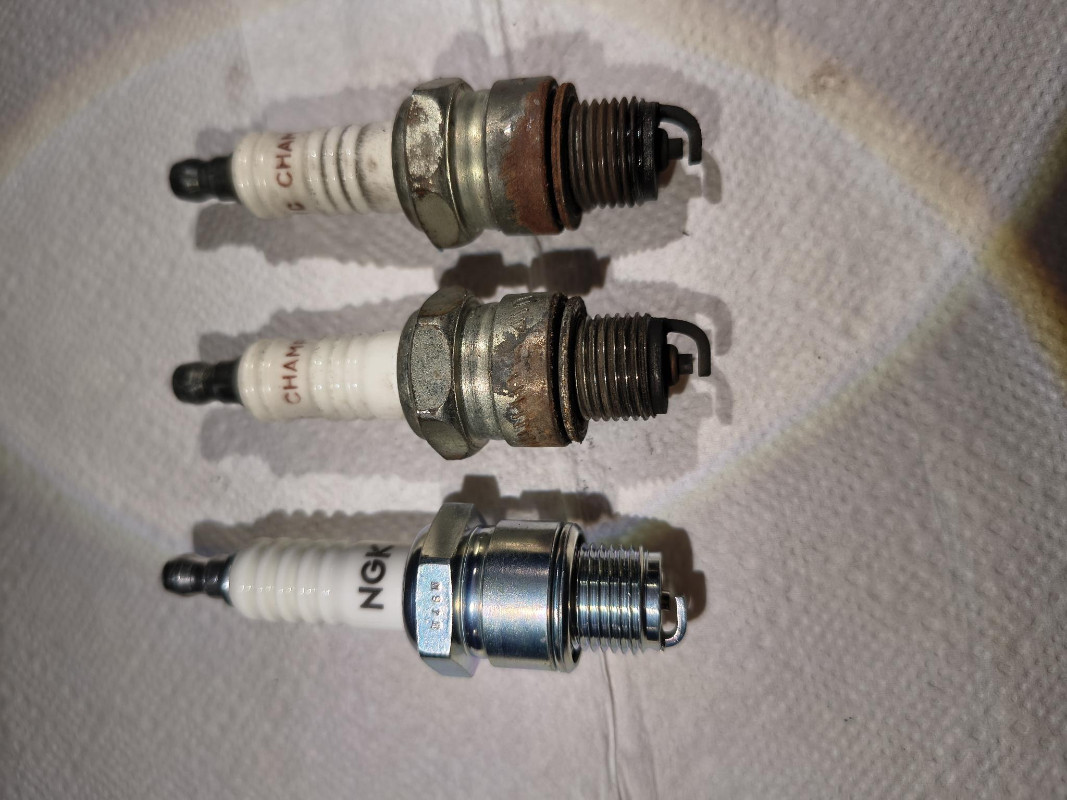

Voici les compressions mesurées à froid, collecteurs retirés:
Cylindre gauche (fuyard): 8 Bars
Cylindre droit (sec): 8.5 Bars
Après ajout de 5mL d'huile 15W40 froide, on observe:
Cylindre gauche (fuyard): 12.5 Bars
Cylindre droit (sec): 14.8 Bars
Les bougies sont, elles, dans un sale état. Celle présentant des traces d'huile correspond au cylindre de gauche.
La plaque moteur indique une référence AM2 048706...
