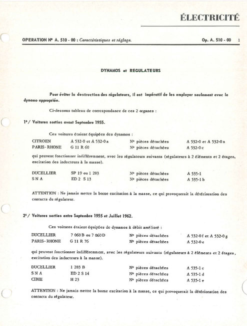

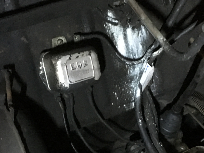

tu vas trouver toutes tes réponses et bien plus en téléchargeant les les pdf d'azam76 section tutos mecanique , Manuel de reparation.
Ton regu est un SNA ED2 S13 ou S14 on ne voit sur la photo mais d'apres l'année surement 14.

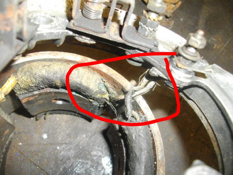

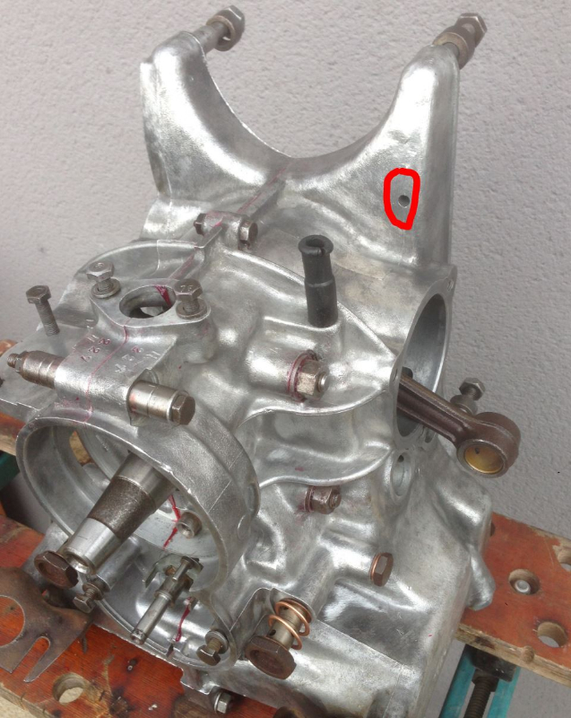

pour sortir l'induit il faut devisser les 2 vis et faire pivoter la collerette en alu qui portent les charbons , sauf que les extremites des inducteurs sont tres court et fixé derriere , si jamais remis en etat les cosses vont s'arracher ou fil comme sur la photo ( mais la il faut faire quelque chose) . Change deja les 2 charbons si tu ne veux pas partir dans un délire . Le corps de la dynamo en general est bien coincé dans le carter et des fois elle ne sort pas facilement.Pour le trou de la pige voir photo

Là c'est nettement plus clair. le trou de la pige c'est parfait !
