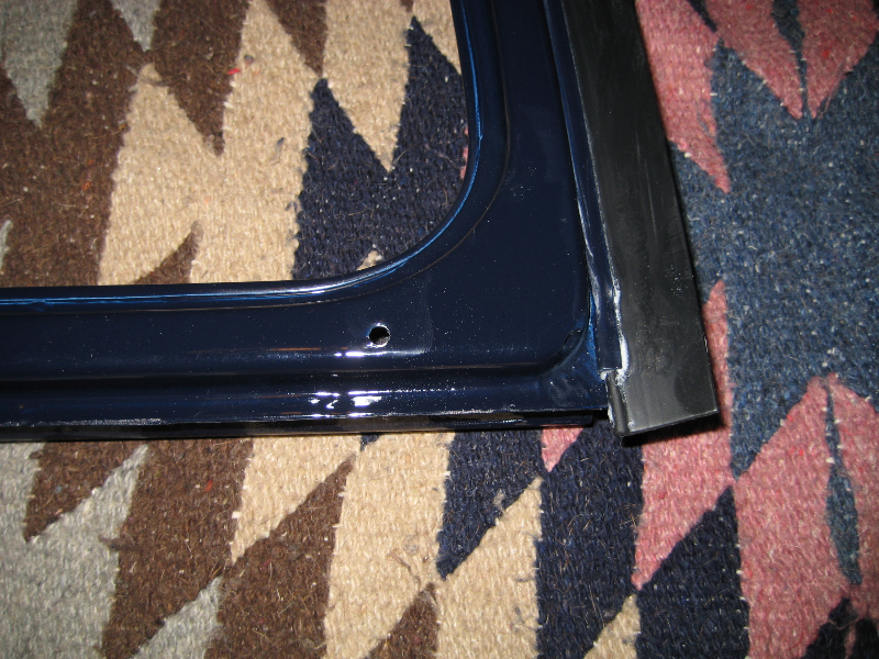

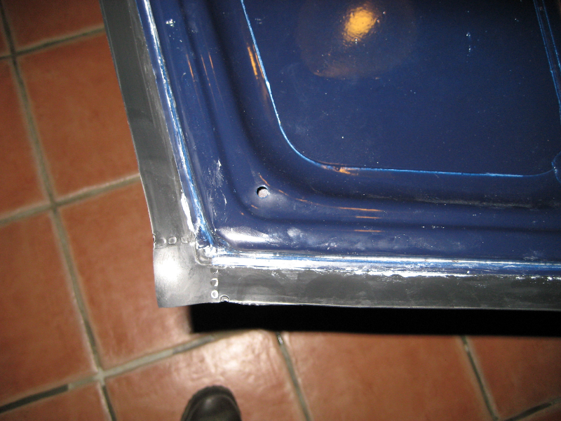

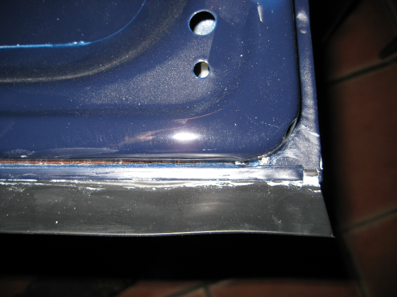

J'entame le montage des joints sur mes portes et sur la 1ére que je fais j'ai du rab.Est ce normal :???: Pourtant je tombe bien à l'angle et sur l'autre cotè.
Quoi faire :???: Si quelqu'un a déjà eu ce Image p'tit désagrément :merci:
Porte arrière gauche:
Équerre bas:
Bas montant
Haut montant

ben la !! il y a pas grand chose a faire si tes angles tombe bien ,et au milieux c’est trop l’on, c’est ton joint made chine qui merde,
les chinois a 10 cm prés, ( chez toum bomm :mdr: ) , soi tu le change, soi tu le coupe vers l'angle pour avoir la coupe en bas pas trop visible,
je vois rien d'autre a faire, :salut:

Deux solutions , la porte est trop petite ou le joint est trop long ........... ok moi aussi je sors :salut:

Ca n'a rien d'anormal !
Les fabricants les font un peu plus longs, c'est mieux que trop courts.
Même les joints refabriqués pour les Types A, sous le contrôle pointilleux des Filles de Levallois, sont un peu plus longs que nécessaire.
Les joints de pare-brise, c'est pareil...
