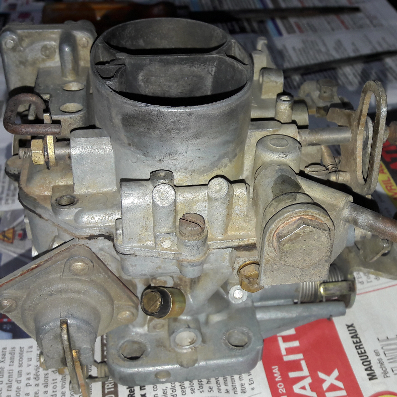

Dis moi René le gicleur de ralenti est ce bien la petite vis en laiton cle de 8 mm qui trouve en façade de la photo que je joint sur la droite?
Cette vis, Je l'ai démontée, J'ai envoyé de l'air dedans et en regardant à la lumière dans le gros trou je n'ai pas vu cette lumière au bout du petit trou. est ce normal?
Et la vis entourée de caoutchouc couleur noire elle sert à quoi et que tu manœuvre avec un tournevis ?
Merci de vos lumières
paul
Messages : 11518
Re: Moteur 2cv qui ne donne pas toute sa puissance
Oui le gicleur cest celui de droite sur ta photo en laiton, il doit y avoir un petit trous sur le bout souffle le à l'air.
La vis a gauche avec le caoutchouc a l'origine ,se regle d'usine et il mette un capuchon invioabilité,pour pas toucher.
Mais bon une 2cv qui na pas était bidouiller, c'est comme une prostituer qui te dit je suis vierge :fou: :lol: .
cette vis c'est pour régler le CO2 ( la pollution ). Elle se règle soi avec l’appareil anti -pollution que les garage on.
Ou bien a notre porter ,avec un dépressiomèttre, ou un conte tour, :salut:
