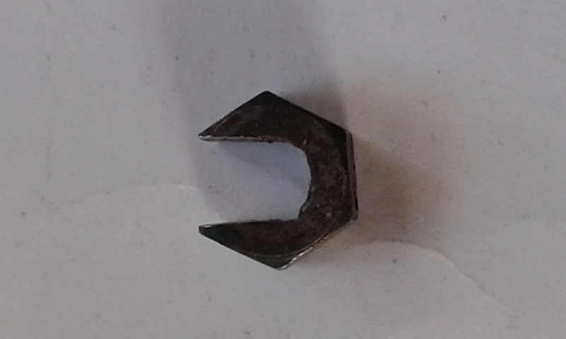

J'ai réglé les hauteurs de caisse à l'arrière cet après midi . J'ai commencé avec deux clés de 9 identiques que j'ai solidarisées avec un ruban adhésif solide. Ça a été jusque vers la fin ou cela devenait un plus dur à serrer c'est à dire que le peu d'accès et les débattements très courts font que l'on adopte des positions de clés par très orthodoxes, je veux dire que le tirant en prend un coup ( ou plusieurs même !).
J'ai donc repenser la question et je me suis fabriqué cet outil avec un écrou de 17 extérieur et 9.75 intérieur. Et je dois dire que cela a été bien plus facile en utilisant les pans de l'écrou :clap:
Voilà pour ceux que cela peut intéresser.
Ensuite le fait de remonter la caisse à 285 mm a relevé les hauteurs à l'avant. Du coup j'ai 2 cms de trop avec des cotes de 205 mm que je replacerai à 185 mm.
Voilà

Bien vu. :clap: C'est un outil qui se vend, mais c'est bien aussi de le fabriquer soi-même.
Et oui, quand on règle un coté, avant ou arrière, ensuite il faut vérifier et souvent retoucher l'autre.

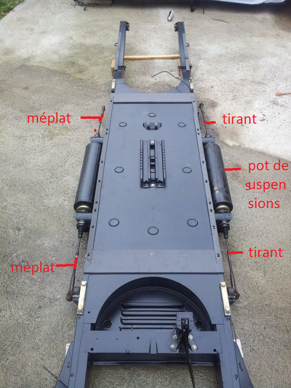

Mais,les tirants de suspensions.... mais euh...ca se trouve ou exactement ces petites choses là?? :boulet2: :P
Messages : 3335
Re: Hauteur de caisse 2 cv
deuch25 a écrit :Merci pour cette réponse... :salut:
:salut: 2 tirants sortent de tes pots de suspensions,1 vers l'avant et 1 vers l'arrière et qui se fixent sur les bras avant et arrière, sur ces tirants tu as un méplat ou tu peux engager une clé plate de 9 que tu dévisse ou visse suivant la hauteur de caisse que tu souhaites(les hauteurs sont dans la RTA)attention il y a 2 prises de mesures, le mieux est d'avoir les roues pendantes pour le faire (plus facile).
voilà :wink: :salut:

Merci... alors éventuellement une petite photo de l'endroit ou montrer à quoi cela ressemble serait la bienvenue car je vois tjs pas... ( je suis un :boulet2: )
Messages : 3335
deuch25 a écrit :Merci... alors éventuellement une petite photo de l'endroit ou montrer à quoi cela ressemble serait la bienvenue car je vois tjs pas... ( je suis un :boulet2: )
:salut: Si tu ne vois pas ou sont tes pots de suspensions et ben là :???:
:shock: Voilà tu vois mieux :salut:
ps: procure toi une RTA !!! :wink:

Ah merci ricman pour les photos explicatives :clap: je vois bien maintenant à quoi ressemble ces pots de suspensions :D :D 8) 8)
