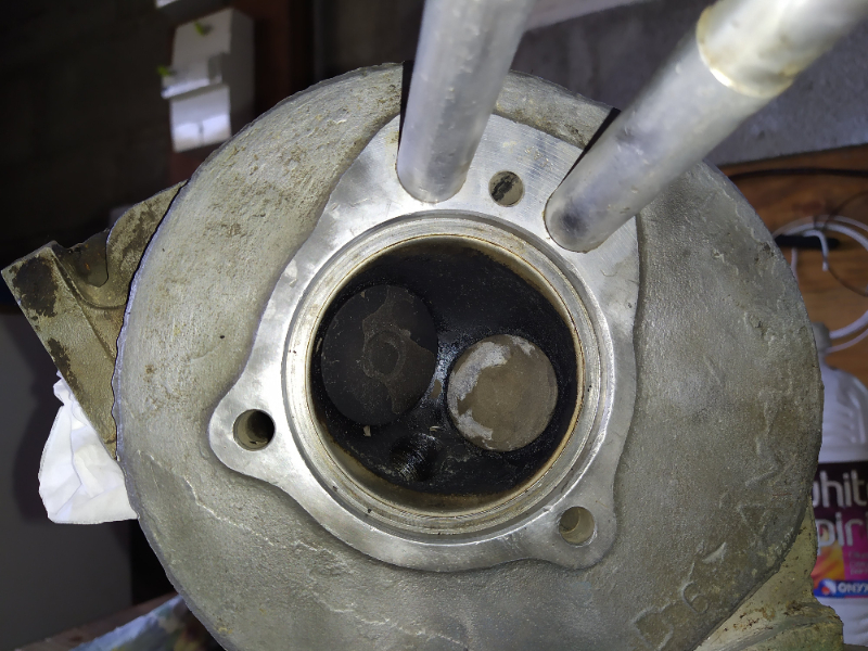

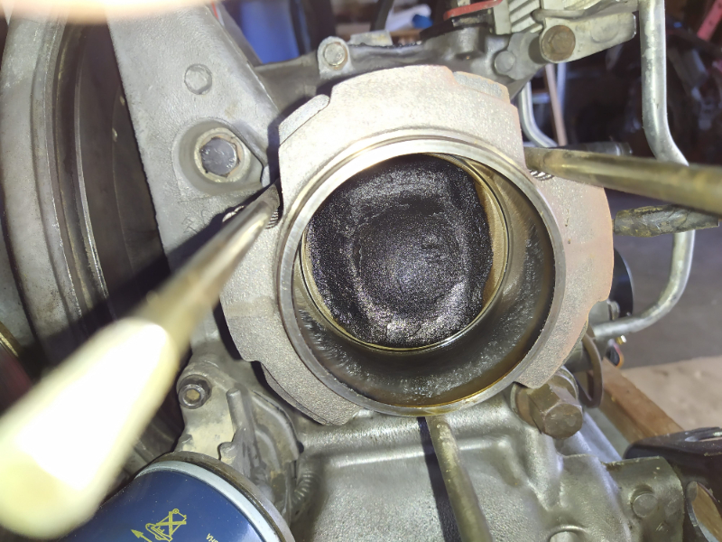

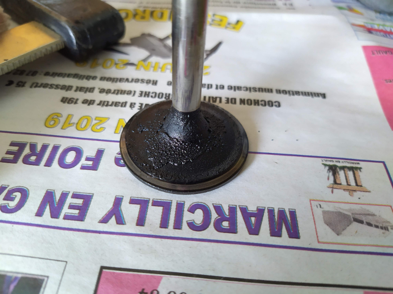

Mauvaise expérience pour moi aussi avec ces joints de queue de soupape verts soit disant utilisables avec les queues de soupapes en 8mm et 8,5mm. A peine 5000km et une grosse consommation d"huile (j'ai ajouté 2,5 litres en 5000km), fumées à l'échappement surtout au démarrage.
Au démontage la chambre de combustion est peine de calamine, en appuyant sur la soupape d'admission de l'huile coule. Le phénomène est identique sur les 2 culasses uniquement sur l'admission....
D'un coté je suis content d'avoir trouvé la source du problème de consommation d"huile, d'un autre je suis mécontent qu'on m'ait vendu de la saloperie.
Je compte monter des joints téflon 8 mm, ça ne peut pas être moins fiable à mon avis.

sous la soupape il y a une affiche d'une fête à marcilly en gault !Deuchémoi a écrit :Hello,
merci de passer par le café deuchiste pour les présentations d'usage ...
on y fait un cochon à la broche .
cette années le cochon sera sauf !
phillipe laville n'habite pas loin, il a peut être une 2cv vert bambou
