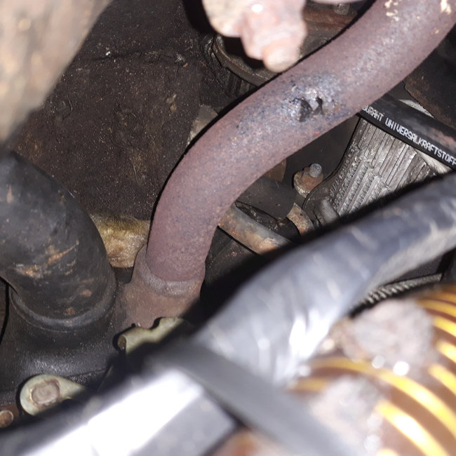

sur ma 2cv6 de 1990, il y a une sorte d'isolant sous la pipe, comme une sorte de laine de verre, bien imbibée de gras ! :cry:
est ce d'origine et à quoi ça sert ?
peut on s'en passer ?
c'est vraiment crado.

Je pense que c'est un isolant qui se situe normalement sur les prises d'air du chauffage. Je ne crois pas qu'il y en ait à cet endroit, enfin pas sur ma 2 CV 6, mais elle n'est pas de 90 non plus.

A moins que ce soit un bricolage immonde pour récupérer l'essence qui coule par la pissette de la tubulure

Fredjojo a écrit :A moins que ce soit un bricolage immonde pour récupérer l'essence qui coule par la pissette de la tubulure
Ce serait plutôt dangereux non ? Boum !

Re: isolant sous le carbu
Bha ...!!! On en a parlé il n'y a pas si longtemps (1er aout )!! :shock:
http://forum.2cv-legende.com/viewtopic.php?f=19&t=11185 (Le même titre pour le même sujet !! :o )
La réponse de Charlystone:
Charlystone a écrit :D'apres un ami mecano retraité qui a travaillé 42 ans chez Citroën rue de Marseille a Lyon (garage classé monument historique ) a partir de 86.87 Citroën a ajouté ce bout de protection sous le carbu. Des bicylindres 2cv et dérivés pour éponger le surplus de carburant (la matière ressemble a l'insorisation du capot ) voilà pour l'info

il me semblait avoir déjà vue un membre avec cette mousse.
Mais mon avis , je la supprimerait ,les autres en non pas et elle prenne pas feux . :salut:

merci beaucoup pour l'info et désolé pour le doublon.
je pense quand même supprimer ce tas de gras lors de la prochaine révision.
c'est carrément dégueu ! :vomi:

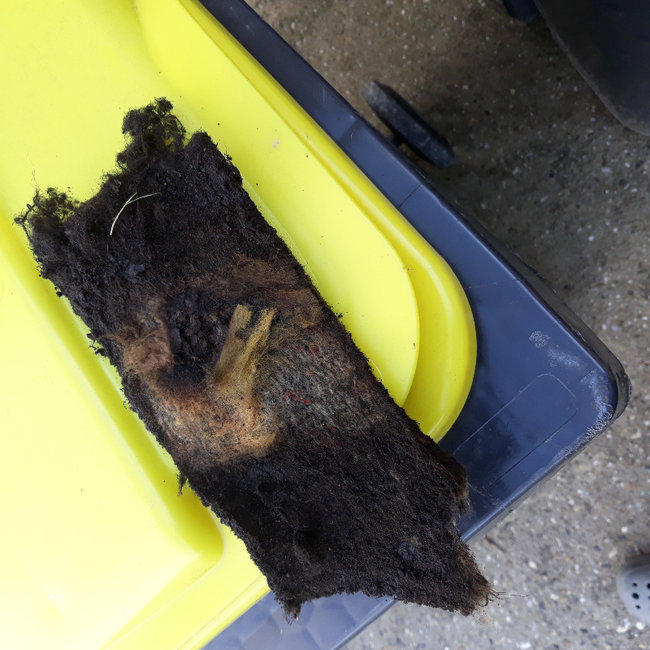

tout compte fait, j'ai supprimé ça :
[img]
[/img]
c'était carrément dégueu !! :vomi:
