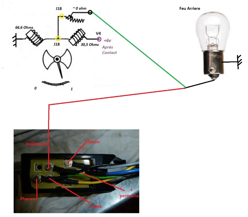

le seul mauvais cablage que je vois c'est celui la qui implique ca :
Les phares fonctionnent temps que le contact clef n'est pas mis
La jauge fonctionne contact mis ,mais phare éteint
ci joint le bon cablage de la jauge et les valeurs relevées a table.

Oui, Fredjojo, ce montage explique que la jauge fonctionne phares éteints et ne fonctionne plus phares allumés.

lucky40 a écrit : La barre des phares est à la masse directement par la jonction sur le châssis, puis les ampoules des phares par la rotule vissée sur la barre des phares, cette jonction est très aléatoire et souvent imparfaite, notamment à cause de peinture pouvant se trouver sur les rotules des phares, d'où le câble dont il est question plus haut qui est censé assurer une bonne masse aux phares...d'où ma question
Et oui, bien sur !! Les fixations de la barre sur le châssis ...

Houla la !!! tout le monde se précipite , c'est pas la meilleure façon de rechercher une panne électrique.
Voila comme je rechercherais se genre de panne ,si c'était ma 2cv ,
1 du moment que tout fonctionne la voiture a l'arrêt, donc le faisceaux est ok. ( la potence des phares bien sur et a la masse part c'est fixation ).
2 supprimer les phares comme je dit plus haut, en déconnectant la potence , part les fils de couleurs.
si toujours pareil avec la potence débrancher , donc les phares et potence tout et ok .
3 contrôler le porte fusible ,souvent des mauvais contact peuvent venir de la .
4 bouger le faisceaux et la voiture a l'arrêt et contrôler si toujours le soucis.
5 brancher en direct avec des fils volants a la batterie ,sur la jauge ,sans débrancher le faisceaux de la voiture , un pontage ,plus et moins jauge sur plus et moins batterie, si toujours pareil c'est la jauge HS ,
si le soucis a disparu , c'est le faisceaux fils couper ,ou masse desserrer mauvais contact.
voila comme je fais ,plutôt que de partir dans des recherche a plus voir le bout.
