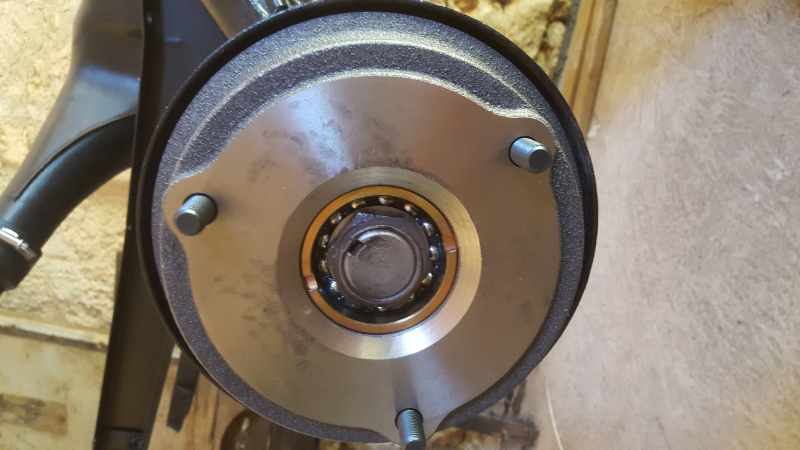

Tous le freinage et tous les roulements ont étés remplacés par des neufs.
- Fichiers joints

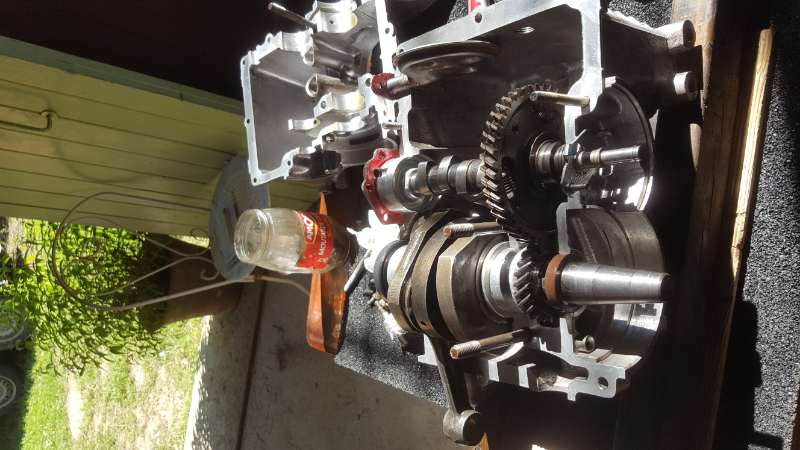

J'ai refait le moteur.
Oui je fais le travail tout seul et n'étant pas du métier je vous dis pas combien j'en ch....
La voiture était dans l'état que vous avez vu au début sur les premières photos qui ont données le torticolis à certains, parce qu'elle était au début (d’après mon vendeur) dans un hangar ou des jeunes gosses se sont amusés à sauter partout dessus, d'ou ailes et capot défoncés, capote déchirée. Ensuite elle a été stockée dehors au gré du temps. Et pour finir le jour que je suis allé la récupérer je me suis pris en cours de route une grosse averse. Voilà.
Voici quelques photos de l'avancement.

J'ai remplacé en neuf: pistons, chemises, segments, joints spi, contacteur de pression d'huile, joints de queue de soupapes; Je me suis fabriqué un petit outils pour remettre les demi-lunes en place sur les queues de soupape? ça n'a pas été simple mais j'y suis arrivé sans m'énerver
D'occasion: l'embiellage (car le mien avait un peu de jeu), la pompe à huile
On ne dois pas le voir sur cette photo, mais j'ai remplacé le carburateur Solex 28 BCI par un neuf. Le moteur tourne comme une horloge. Un ralenti du tonnerre. Je fais de temps en temps des marches avant et arrières dans ma cours. Pas pratique assis directe sur le châssis et les pieds sur les commandes sans pédale. Un fils de fer en guise d'accélérateur. Heureusement l’embrayage centrifuge m'aide beaucoup.
J'ai remplacé la dynamo , rotors et stator.
Un réservoir en plastique de 25L avec durite et jauge à essence neuve.

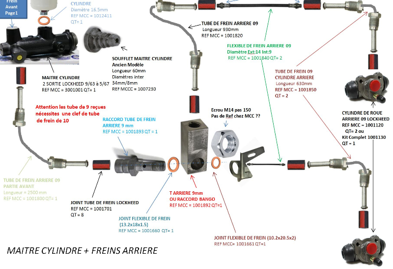

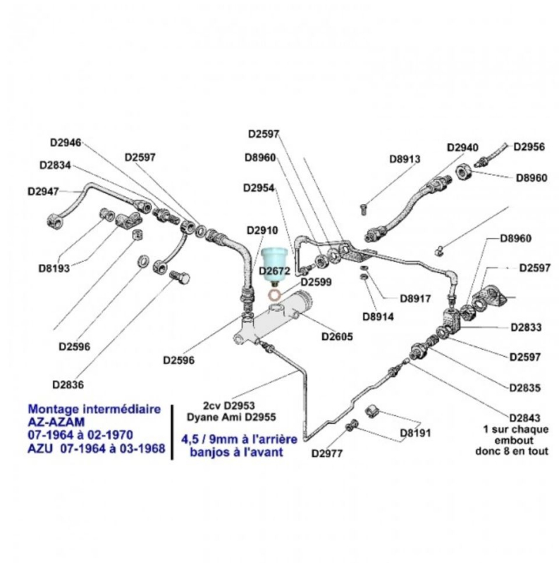

Tu vas peut-être m'aider sur un truc: je n'arrive pas à faire l’étanchéité au niveau de mon té banjo. Je pense que ça fuit au niveau du raccordement avec le flexible de la roue arrière gauche. J'ai changé plusieurs fois les joints cuivre et bien tout serré mais rien à faire, ça fuit un peu.
Quant au maître-cylindre, je me le suis procuré chez TPV-2CV: Maître-cylindre de 06/1964 à 02/1970 (Référence 120308).

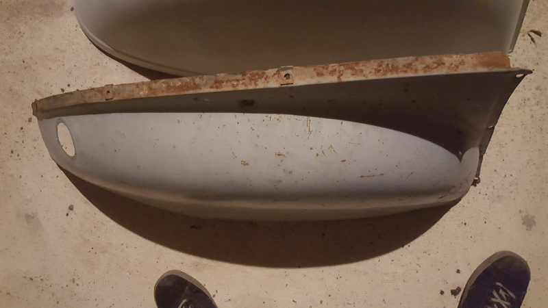

Bonne question, je n'en sais rien. Du coup je suis allé mettre côte à côte les 2 ailes pour voir s'il y avait une différence. Mis à part que l'ancienne est déformée je ne vois pas de différence. je pense qu'en avril 1967 l'AZAM EXPORT avait déjà les ailes plus galbées. A voir.bob41 a écrit :![]()
Superbe travail.![]()
Oui, le ventilo serait mieux en noir.....
Et je me pose une question sur les ailes arrière : est-ce qu'en 1967 il y avait déjà les ailes larges ? Sur mon AZAM 65 ce sont encore les ailes fines (ou effilées). Je ne sais pas de quand date la modification.
Jean-Luc Export 67

J'ai fini par trouver concernant les ailes arrières. Sur toutes les 2cv CO, l'aile arrière finit en "pointe". L'aile post 1966 finit en "arrondi".Elle est +"joufflue" Source: http://2cvco.canalblog.com/tag/carrosserie.
Jean-Luc Export 67
Re: Photos resto 2cv export de Jean-Luc
Merci de l'info.
Je n'étais pas allé voir sur le site des 2 CV co car ton Export n'est pas une 2 CV co. Les CO, c'est jusqu'en 61.
Et tes deux ailes ne sont pas identiques, il y en a une fine et une large.
Mais, bon, si c'est les larges depuis 1966, c'est bon pour ta voiture, (et pour la mienne aussi
Concernant la fuite de liquide de frein, si tu as les bon joints ça ne devrait pas fuir. Un des problèmes c'est que les joints qu'on vend ne sont pas toujours de l'exacte dimension.
Ta fuite est au raccord T arrière. Je pense que tu l'as bien monté, car il faut mettre les joints aux bons endroits.
Il y a trois joints : un de chaque coté du banjo du tube de liaison droite-gauche, et un après le support coté flexible.

Pour les joints j'avais fait un doc mais je ne sais pas si en réel , je n'ai pas modifié le montage , je ne me rappelle plus :(
Par contre je crois que j'avais recommander tous les tubes de frein chez un autre fournisseur car les longueurs n’étaient pas bonne.
Les raccords souples arrière ont un sens de montage il me semble.
Suivant la qualité les joints cuivre s’écrasent plus ou moins , perso je sers au min au montage et après mise en pression je préfère resserrer un poil si fuite ( idem sur le circuit de graissage)
Les équerres inox venaient de chez cipere. J'ai retrouvé aussi ce schéma je crois ref retro design
C'est pas plutôt ce montage là sur son auto ? Il parle de raccords banjo.

en regardant de plus pres , ou as tu trouvé les elements du freinage avant correspondant aux pieces D2947et D2946 de ma photo précédente ? , on dirait que les raccords banjo permettent de visser de la tubulure tradition au lieu d'etre en 1 seule pièce ?
Il y a effectivement eu (est-ce que ça se fait encore ?) des adaptateurs banjo pour pouvoir utiliser des embouts vissés "collet battu" plus récent.
J'ai ça à l'arrière gauche sur mon type H.
C'était à un époque où il n'y avait pas de refabrication des tuyaux avec raccords banjo.
Voici ce qu'il y a sur mon H (c'est un peu crade c'était avant nettoyage, mais on voit bien quand même
