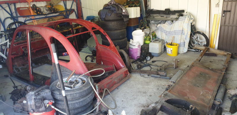

Voilà c partie commande reçu démontage complet

Re: Ma 2cv6 bientôt la restauration
Les ailes ont l'air d'avoir pris un peu mais le reste est plutôt correct.
bonjour !
photos ! très bien !
....mais alors, de quelle année ? son histoire ?...
Oui correct mais remplacer par des plus belles des neuves d origines c est une de 1983 2cv6 va être repeinte en jaune rialto gris cormoran

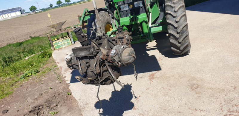

Oui une dolly les pneus viennent de chez renov 2cv voilà entièrement démonté prochaine étape nettoyage du moteur au Karcher puis sablage
ça prend de la place une 2cv bien étalée.

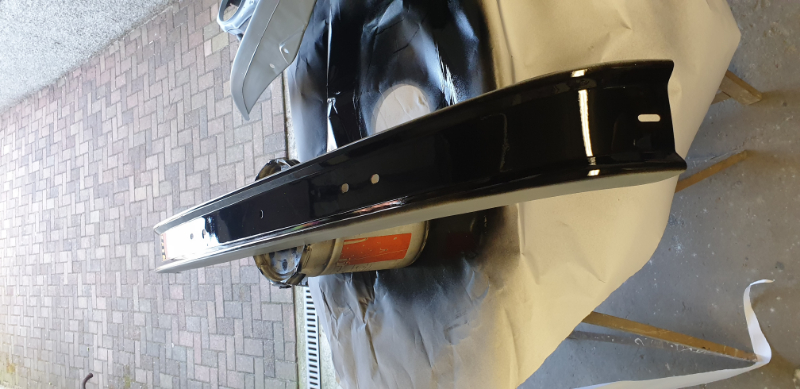

Mise en peinture pour la bande noir des pars choc
En fait la bande noir sur les par-choc est faite à l'aide d'une bande autocollante sur un pare-choc peint en couleur Gris rosé AC136.
http://www.renov-2cv-mehari36.com/fr/pa ... 09224.html
Là, tu vas t’embêter pour pas grand chose.
A toi de voir.
A toi de voir.
Je m embête pas jai déjà fais peint c plus propre car quand tu sert les visses avec l autocollant ça risque de ce froissé le gris et déjà la va être appliqué après marouflage du noir puis une fois tout peint tout reponcage au 1200 a l eau puis application du vernis alors le résultat est top
- Filofax
- Messages : 1746
Je dis, pas, ça fait plus propre et plus durable aussi.
Après c'est pas la solution de facilité, mais c'est mieux, c'est vrai. :D
