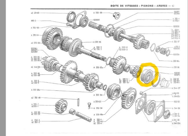

Oui, j'ai cherché, le souci, c'est que ces deux roulements qui sont différents portent la même référence, et en roulement épaulé, en tapant avec les différentes cotes, 19 et 12 mm, j'ai pas trouvé, sauf le 19 chez CIPERE.
Par contre je crois que j'ai zappé un point important , j'aurai dû prendre les cotes de distances au carter de chacune des trois fourchettes avant démontage , je l'ai pas fait :boulet2: heureusement, je vais pouvoir ouvrir une autre boîte identique et prendre les mesures du positionnement des trois fourchettes...ouf :roll:

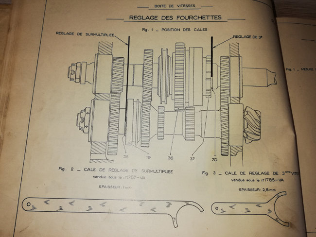

pour le réglage des fourchettes ,si tu a pas relevé les côtes , ben comme tu dit réfère toi sur une boite qui a les bon réglage .
sinon il faut les cales de réglage.

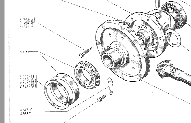

Tu me surprends là :???: moi je parle des deux roulements qui sont sur le différentiel qui sont en deux parties référence 89964 , il font 35 x 72 x 17 ...

:salut: oui c'est les roulements ,du réglage du jeux latéral avec les cales de différente épaisseurs , j’espère que tu les a repérées ! faut pas les mélanger.

Merci René, t'inquiète les cales sont bien repérées avec leur sortie de boîte. Par contre, mes trains de pignons ne sont pas du tout les mêmes que ce que tu me montres. La boite AZ est différente de la boîte 2CV6.

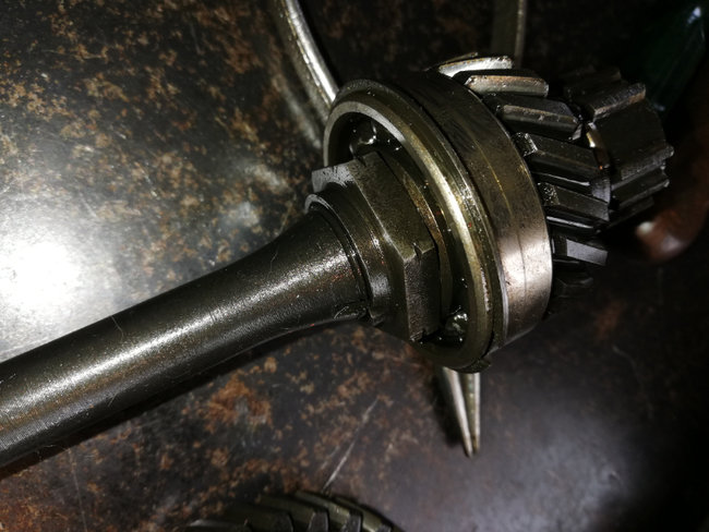

[quote="lucky40"]Bonjour,
Avez vous un" truc " pour dévisser l'écrou sans abîmer ni l'axe ni le pignon ?

Pour ton écrous avec une clé a œil , je crois que c'est du 24 !! je me rappelle plus bien , pas a gauche . :salut:
tu enclenche deux vitesses , 4 et la 2 ou autre ,pour bloqué les arbres .

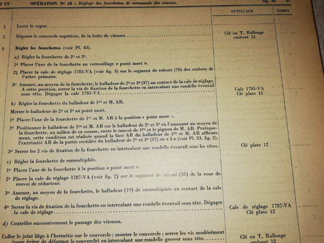

Lucky ton sujet m'intéresse. J'ai remonté completement la boite de ma A il y a quelques mois avec roulements neufs sauf 2 récupérés d'une autre boite en bon état, et je me suis aussi fait piéger puisque je n'ai pas mesuré les longueurs pour repositionner correctement les fourchettes. Du coup, j'y vais à taton mais pour le moment j'ai laissé tomber. Quand tu prendras les côtes pour le repositionnement des fourchettes sur ta boite, pourras-tu me les envoyer pour que je puisse essayer? Ce doit être les même que pour une azam. :merci:
Pour le démontage et le remontage , j'ai suivi le tuto du deuche et méhari mag' n°45 et 46. C'est une boite de 2cv6 mais dans l'ensemble c'est très semblable.

OK Math je te dirai ça , je regarde ça demain... :salut:
Après pour être sûr de mon coup, je vais essayer de me confectionner les cales de réglages des fourchettes, il suffit d'avoir une lame d'acier de la bonne épaisseur : voilà la procédure, c'est pas bien compliqué :

Ben protège ton arbre , et sere le à l'étau , sur la partie lice de l'arbre , sur tout pas sur les pignons . :salut:
Messages : 3696
Re: La boite de vitesse 2 cv et ses secrets
renato13 a écrit :
lucky40 a écrit :Ok René merci !
Pour l'écrou, le problème est que l'arbre est démonté de la boite ?
Ok je tente de faire comme ça demain...c'est journée BV demain :salut:
