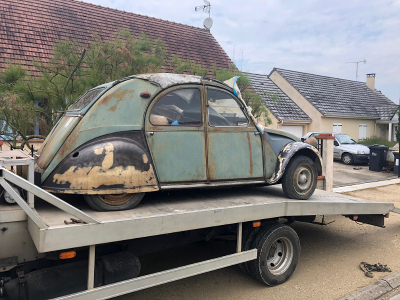

après 9 heures de route elle est dans ma cour.
Re: resto de 2cv az de 1961
Bien ! :pouce: Ben yapluka ! :cafe:

Elle est rigolote avec le cul abaissé

Et voilà, depuis qu il y a des américains sur le forum, voilà la 2cv low rider! :D
Bienvenu!
Et courage, y a du boulot la!

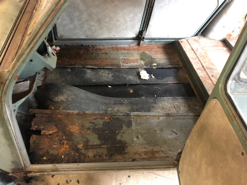

oui y a du boulot...

Une belle à sauver.
On dirait bien qu'elle était vert embruns.
Allez, au travail :)

Merci , c est clair y a du boulot,surtout que l ancien propriétaire a tout démonter et beaucoup bricoler.
En effet c est le vert embrun.

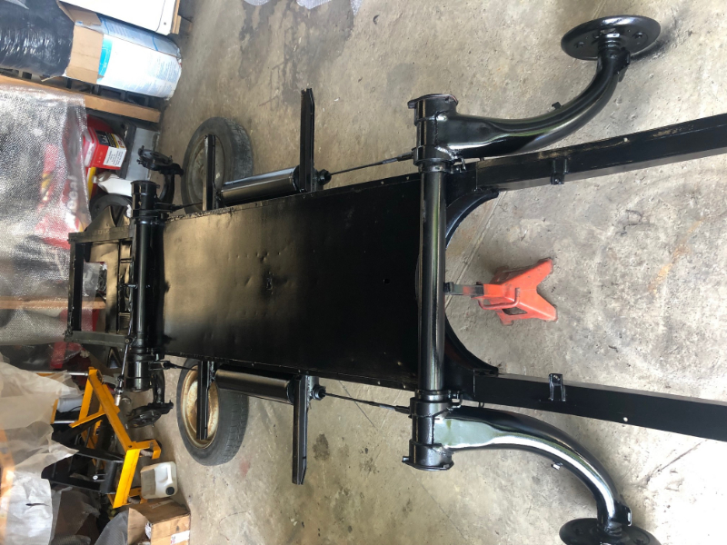

ça avance doucement;
tôle supérieur du châssis remplacé , jeu des bras refait , frein démonter et kit commandé, ponçage complet du châssis et des trains , peinture certainement milieu de semaine.

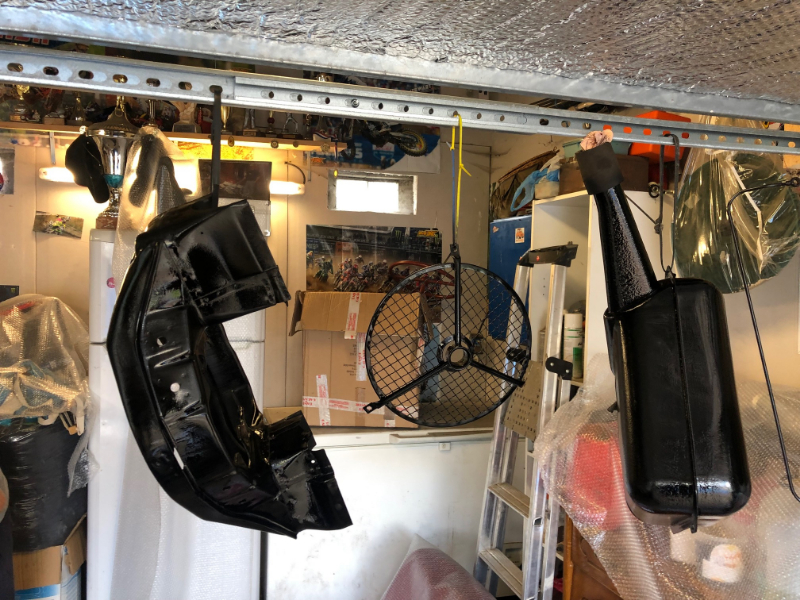

Superbe travail déjà effectué.
Une question sur les toles de carter et autre couloir a air, tu les as peint avec quel type de peinture? Antirouille? Apret.. car le résultat est cool.
Merci d'avance pour ta réponse.

j ai utilisé un apprêt ensuite , du noir préparer par le peintre du coin ,pour les pièces en alu ,une fois nettoyer je mets du vernis en bombe.
Messages : 9315
:salut: :pouce: merci. C'est noté. Le résultat est top. :clap:

par contre j ai un problème, je n arrive pas a régler mes pots de suspension.
soit l arrière et trop bas ou vis vers ça.
Il y a une méthode à suivre pour régler les hauteurs de caisse. Si tu ne la suis pas, tu tâtonnes et ç'est jamais bon.
AZAM76 a mis les copies du dictionnaire de réparation sur le forum.
C'est l'opération A 433.0
