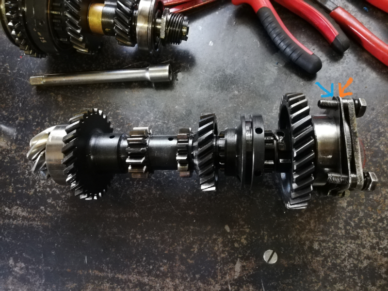

Bon et bien , les roulements de roues sont écartés définitivement. D'après un mécano Deuchiste, c'est bien les roulements de l'arbre primaire qui chantent leurs fins prochaines...En attendant je peux faire encore avec quelques temps...mais c'est bien d'avoir identifié l'origine du bruit :pouce:
Je continue mon apprentissage de remise en état de la boite de vitesse...c'est très instructif...pas si compliqué que ça au final, mais qui demande de la précision et de la rigueur ...
Pour le moment, j'ai remplacé les trois segments de ralenti, la cage de roulement de l'arbre de commande et ses deux roulements, le roulement à rouleaux de l'arbre primaire et le roulement contre le pignon d'attaque.
Il me reste à changer le roulement épaulé de l'arbre primaire, important à faire, et le roulement double de l'arbre secondaire, introuvable sauf à des tarifs (très) élevé...celui là , je vais le garder car il est encore bon, n'a pas de jeu, et mon mécano m'a dit que ce roulement ne s'abîmait pas aussi vite que les autres...ça tombe bien !
Voilà où j'en suis...

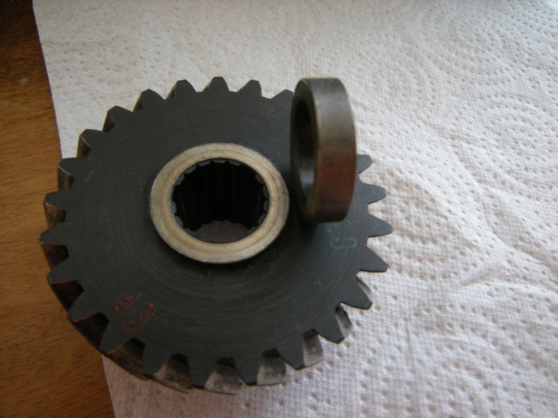

Pour le réglage du couple conique , c'est cette rondelle que je te montre en photo, prise sur un arbre secondaire boite 425 cm 18 ch.
tu a la rondelle entre le pignon de 4 èm et le roulement épaulé ,voila les côtes pour un montage origine 31x20x7.
Pour le réglage : c'est cette rondelle ,qui faut réduire ou augmenter pour la distance conique, voila je t'embête plus avec mes conneries . :lol:

Bon tout d'abord tu ne m'embêtes pas du tout René, en fonction de ce que tu me dis, je regarde, je contrôle, j'apprends...
Je n'ai pas de rondelle comme celle que tu me montres, mais pour moi c'est normal, car ma BV est un modèle de 1967, année charnière si j'en crois les références des pièces sur le catalogue des pièces détachées 49 à 68 , entre 66 et 67 pas mal de pièces ont disparues pour être remplacées par d'autres, voici l'arbre du pignon d'attaque où se situe ce fameux roulement double :
J'ai une cale contre le roulement double et une rondelle contre le roulement du pignon d'attaque c'est tout ...
Après, tout les roulements sont changé sauf le roulement double que tu vois sur la photo. Oui, certains revendeurs, pas tous, ont ces roulements doubles mais soit c'est pour les 2cv6, comme celui que j'avais commandé à CIPERE et que je renvoie, soit le roulement comporte une couronne d'appui plus mince que la couronne d'origine comme je l'ai déjà expliqué, la différence étant de 0,40 mm ...
Alors je préfère garder mon roulement double encore correct, et si j'ai plus tard un souci avec, il est facilement interchangeable sans démonter toute la boite...

Ben je comprend pas pourquoi tu na pas cette cale de réglage , comment tu va régler la distance conique !!!
les quelques boite que j'ai refait avait toutes cette cale , bien sur de différente épaisseur , pour régler l'arbre secondaire.
Sur tes catalogues il montre pas cette rondelle !! possible que ta boite a était déjà démonter. la tu me pose une colle . :???: :salut:

Regarde René, je pense que le réglage du couple conique se fait à l'aide des deux entretoises marquées d'une flèche orange pour la plus épaisse et bleue pour la plus fine qui doit faire à peine 0.10 ou 0.15 mm d'épaisseur

Si les deux cales que tu montre , règle le réglage du couple conique OK , ca veut dire que le roulement va avancer ,ou reculer ,selon le réglage.
Donc il faut que le roulement appuis sur le pignon de 4 èm ;pour maintenir tout serrer au couple.
ON ne peut pas faire toucher une pièce fixe ( roulement) ,sur une pièce tournante ,pignon de 4 èm,
il faut bien une cale ,ou un épaulement du pignon de 4èm qui lui touche le centre du roulement qui lui tourne . :???: . :salut:

OK si tu à un épaulement sur le pignon qui porte sur le centre du roulement , la on est d'accord, sinon ton roulement il et mort en une semaine .
