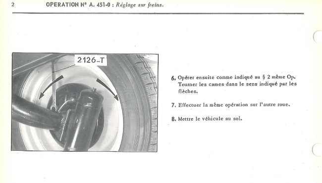

Alors c'est très simple ,il te faut monté la roue arrière sur un cric rouleur dessous le bras ,quant la roue et décoller du sol. ( roue arrière droite .)
TU te couche dessous la voiture et derrière le tambour tu va voir deux écrous clé de 14 mn ,c'est le réglage de chaque mâchoires.
C'est écrous se règle dune certaine façon,
Quant tu est face a la roue ARD , tu a l'écrous de réglage sur l'avant du tambour , pour serrer tu prend ta clé de 14 mn , 12 h à 15 h pour serrer
pour desserrer 15 h 12h. il te faut quant tu a serrer l'écrous , ta roue reste bloquer ,tu desserre un tout petit peut ,pour libérer la rotation de la roue ,et c'est bon .
tu règle l'autre écrous même procédure serrage 12h à 9 h ,desserrage 9 h 12 h au déblocage de la roue . et pareil pour la roue gauche . :salut:

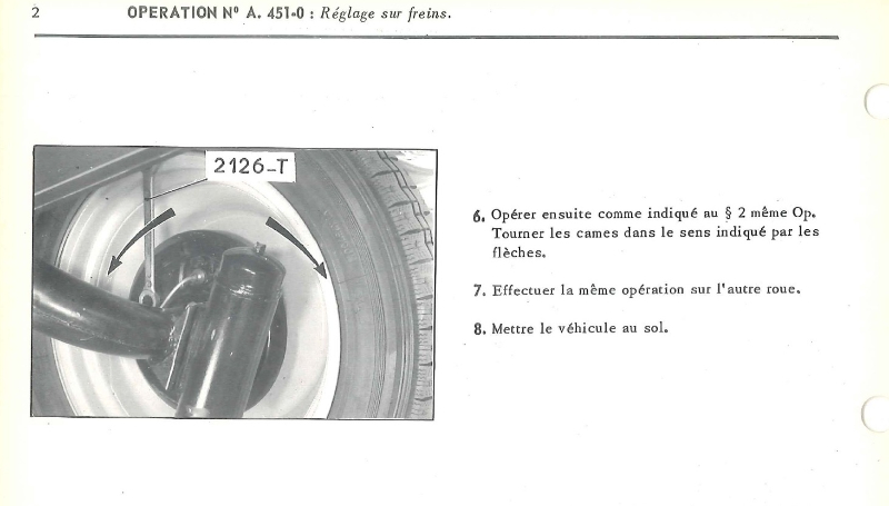

Autrement dit :
Pour serrer comme indiqué par les flèches, pour desserrer dans l'autre sens.

Fredjojo a écrit :C est long comme procedure en heures de serrage
:salut: :pouce:
C'est vrai une photo c'est mieux qu'un l'on discourt , mais j'avais pas la photo au moins il serrera dans le bon sens . temp pis pour les heures :ptdr: :salut:
:mercibob: pour la photo :pouce:

Super les gars vous assurez :clap: :clap: :clap:
Je m'attaque à régler ça début de semaine prochaine, et je vous tien au courant!!
L'explication de renato13 et la photo de bob41 se complètent parfaitement!! Vous devriez écrire la bible de la deuch!!!
