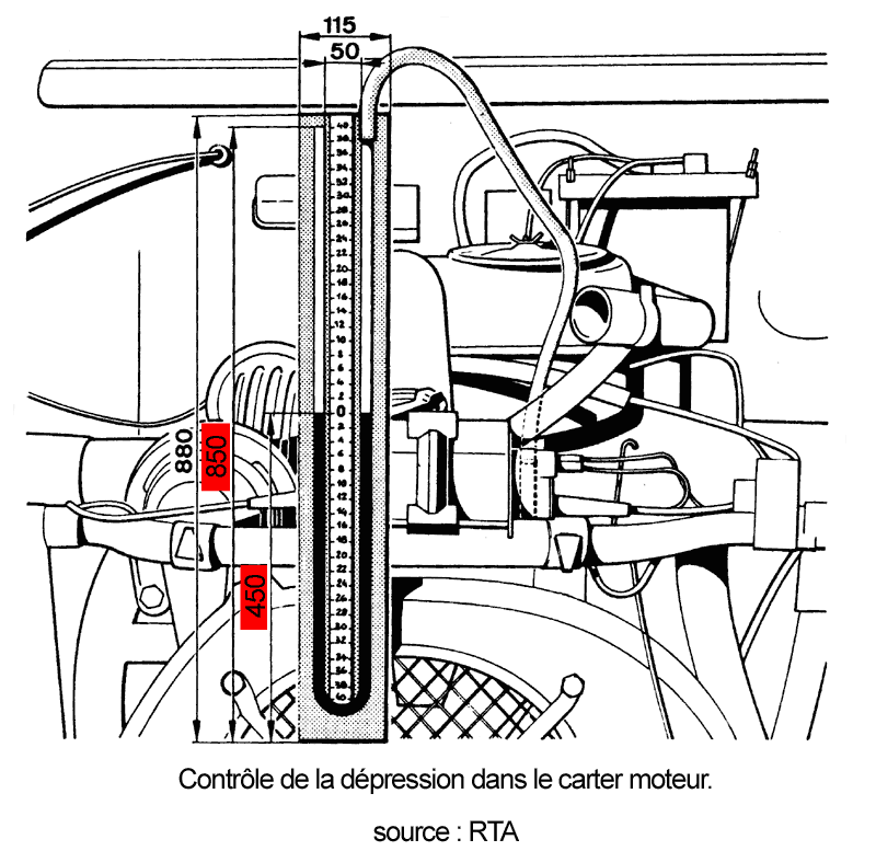

" Après une petite séance reniflard à la fraîche ce matin, il s’avère que ça ne vient pas de lui "
tu as quoi comme valeurs en dépression ?

J’ai juste vérifié que les tuyaux étaient propres et non bouchés... tu mesures ça comment ?
Petite piste de réfexion ... à fouiller :

il faut trouver ( ou fabriquer )ce genre de mano pour contrôler ta dépression de reniflard
Messages : 3687
Re: 2CV je sèche sur une panne de ma Dyane 6.
verdô a écrit :il faut trouver ( ou fabriquer )ce genre de mano pour contrôler ta dépression de reniflard
Le mano à eau 17 euros chez BURTON
https://www.burton2cvparts.com/manometr ... _8087_8088
Messages : 16198
Ou alors tu le fais toi même :
Dans la discussion ici:
viewtopic.php?f=12&t=8875
