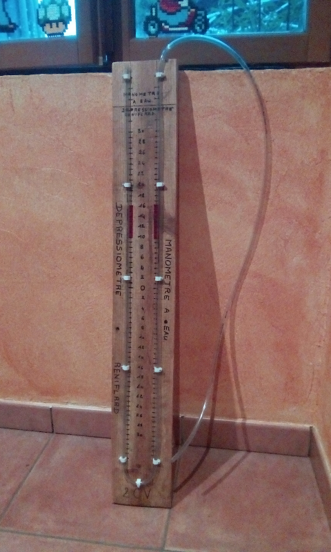

Outil pour mesurer la depression du reniflard
Il n'est constitué que d'une planche graduée (0 au centre et -30/+30) et d'un tube souple.

Je reviens sur se post, car j'aimerai me fabriquer ce genre d'outil. Pourriez-vous mettre plus de détails quand au matériel à avoir, à l'assemblage et surtout comment on s'en serre. Je vois pas trop où mettre le tuyau et comment le mettre pour mesurer la dépression. Mon reniflard étant d'origine, je serai curieux de savoir si il fait encore bien son travail...
Merci d'avance
Âge : 58
Re: Moteur - Dépressiomètre reniflard 2cv
Tu prends un tube en plastique transparent de diamètre 8 à 10 mm.
Tu le montes sur une planchette d'environ 80 cm comme sur la photo. Sur la planchette entre les branches en U du tube tu traces une règle de cm en cm, ou tu fixes un bout de mètre.
Tu mets de l'eau dans la tube, tu peux la colorer pour mieux voir, tu fais coïncider le niveau de l'eau avec le zéro de ta graduation.
Une des extrémités du tube est libre, tu la coupes à la hauteur du bout de la planchette.
Tu mets l'autre extrémité du tube, que tu as laissée assez longue, un bon mètre, dans le tube plongeur de la jauge à huile.
Tu mets le moteur en route et tu lis la dépression sur la règle sur la tablette.
Voilà !

Salut à tous,
Alors j'ai enfin eu le temps de fabriquer mon dépressiomètre. Plus qu'à l'essayer d'ici la fin de semaine...

Mikey 71 a écrit : Alors j'ai enfin eu le temps de fabriquer mon dépressiomètre. Plus qu'à l'essayer d'ici la fin de semaine...
Bha !!!! Pourquoi t'as pas mis la zone de bon fonctionnement en ... vert !! (plutôt qu'en rouge !!!)
En tout cas, il est bien plus beau que le mien ... :pouce:

Salut Deuchémoi, pourquoi ? J'y ai tout simplement pas pensé :boulet2: ....
Trop tard maintenant....

Alors pour le pastis, je crois qu'il sera mieux dans mon verre :lol: , pour la café, en grain ça sera mieux :mdrordi: et oui, deuchemoi, tu pinailles :lol: , j.e vais donc laisser mon feutre rouge :pouce:
Et je viens de faire la mesure justement, et je suis à 8. C'est un peux juste je pense, qu'en pensez vous ? Mon reniflard est fatigué ?

Messages : 11472
Oui 8 c'est juste au dessus du minimum 6 cm.
un bon reniflard ,monte a 15/16cm. :salut:
