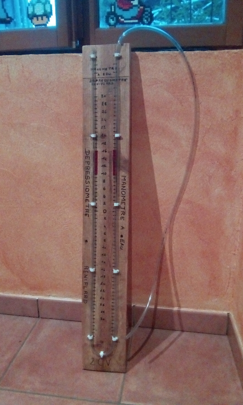

bonjour , je viens juste d'en fabriqué un , ci joint photo du modèle
Messages : 2066
Âge : 46
Re: Moteur - Dépressiomètre reniflard 2cv
:salut: Verdô,
Merci pour se document, on voit bien les côtes, c'est super...

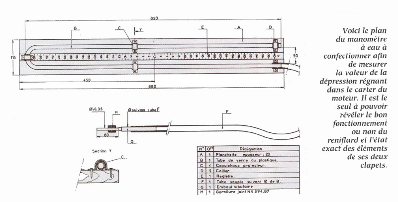

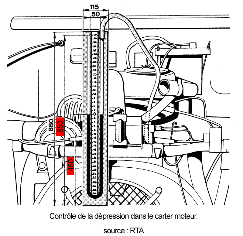

Il y a également ce plan :
En provenance directe de : http://2cv29.free.fr/depressio.html

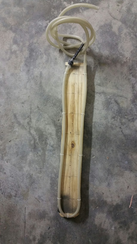

Salut à tous,
Alors j'ai enfin eu le temps de fabriquer mon dépressiomètre. Plus qu'à l'essayer d'ici la fin de semaine...

Mikey 71 a écrit : Alors j'ai enfin eu le temps de fabriquer mon dépressiomètre. Plus qu'à l'essayer d'ici la fin de semaine...
Bha !!!! Pourquoi t'as pas mis la zone de bon fonctionnement en ... vert !! (plutôt qu'en rouge !!!)
En tout cas, il est bien plus beau que le mien ... :pouce:

Alors pour le pastis, je crois qu'il sera mieux dans mon verre :lol: , pour la café, en grain ça sera mieux :mdrordi: et oui, deuchemoi, tu pinailles :lol: , j.e vais donc laisser mon feutre rouge :pouce:
Et je viens de faire la mesure justement, et je suis à 8. C'est un peux juste je pense, qu'en pensez vous ? Mon reniflard est fatigué ?
Âge : 69
Marc 77 a écrit :Pour le café en grains ou moulu :???:
:mdr: :mdr: :mdr: :mdr:
Messages : 11458
Oui 8 c'est juste au dessus du minimum 6 cm.
