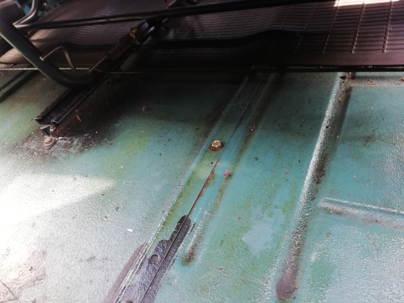

Bonjour à tous.
J aurais besoin d avis de spécialistes.
J'ai remarqué que le plancher avant sous les pédales n était plus très bien hermétique avec les autres planchers. Ils sont plutôt en en bon état je trouve, mais c est à la jointure ou il y a de la corrosion et où ça bouge un peu...
Sachant que je vais faire prochainement l embrayage, est ce que ça vaudrait pas le coup de le changer ?
Un mécano spécialiste 2cv m à indiqué qu il fallait changer tous les planchers si le plancher pédalier devait être refait. Du coup forcément ça chiffre vite avec le decaissage...
Y a T il pas une solution intermédiaire pour restaurer ces planchers sans tout changer compte tenu de l état qui est plus que correct globalement...?
Je pourrais éventuellement mettre une photo si besoin.
J ai enlevé une partie du revêtement molletonné pour voir dessous ce qui se passait...
Merci à tous
Merci à tous

Bah oui une photo globale des 3 planchers serait l'idéal pour se faire une idée de l'état et photos plus détaillées des points critiques

Réponse identique à celle de Ricman : si tu veux une réponse valable , il faut des photos, c'est le minimum...

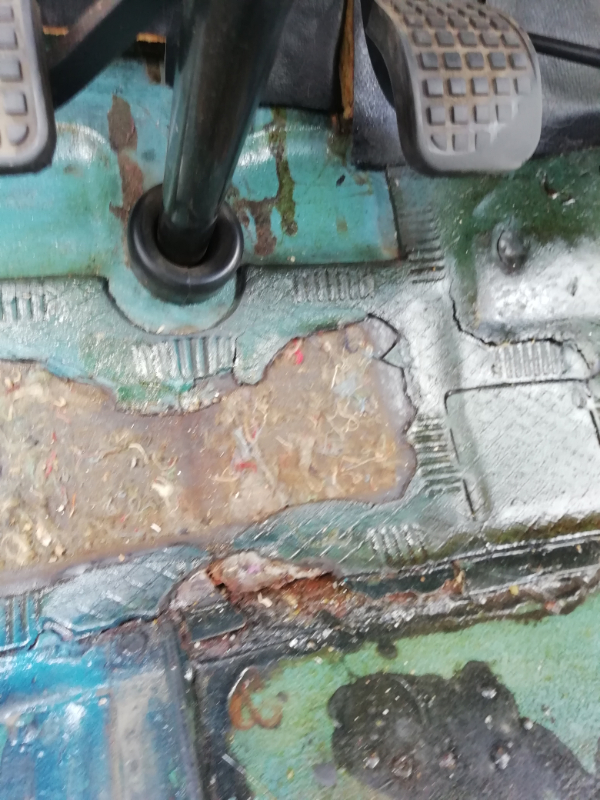

Vue de l extérieure, je n ai pas fait de photos car on y voit pas grand chose mais ça a l air très propre de l extérieur... Pas de trous en tout cas...
Je me demandais si des fois il y aurait pas une plaque en plus sous l isolation qui serait bouffée et dessous ou ça serait plus sain...? Car vue de l intérieur ça semble pourri et de l extérieur plutôt propre...

quand tu appuis sur l'endroit ou c"est rouillé sa semble mou ?

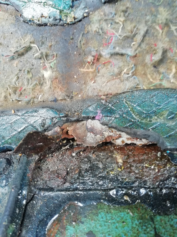

Et bien en fait ça s effrite un peu. Après quand j appui ça a l air bien dur dessous mais la plaque bouge 1 peu et a la jointure avec les autres planchers on voit que la jonction n est plus étanche et ça bouge de quelques millimètres .
J ai pas essayé de passer un tourne vis ou autre encore pour voir si je pouvais traverser...

Pour avoir une idée bien nette la meilleure façon c'est de tout décaper. Au vu des deux premières photos, je pense que ta liaison plancher pédale/plancher latéraux est bien corrodée. Ton carrossier a raison, le mieux est de changer les trois planchers même si les planchers latéraux paraissent plutôt pas mal, mais une fois sortie la caisse pour refaire le plancher pédale autant aller jusqu'au bout en changeant les autres planchers...je sais les conseilleurs ne s....etc...mais une fois fait tu repars pour 30 ans...

Oui je pense que le problème est à la liaison...
Je vais essayer de décaper ça dès que j aurai un moment.

Une spatule et beaucoup d'huile de coude :DBocchi a écrit : Avez vous des idées pour pas trop galerer pour enlever le revêtement capitonné ? C est vraiment bien collé...! Et après une bonne brosse metallique je pense...?
Je pense également au vu des photos qu'il faille changer les 3 planchers.
Généralement, lorsque l'on voit la rouille, c'est plus attaqué qu'on ne le crois.
Le plancher pédale est creux. Il y a une tôle à l'extérieur et une autre à l'intérieur.
En regardant tes photos, il me semblerais que si tu ne vois rien à l'extérieur, c'est que cela a bien été masqué par l'ancien proprio, mais que la rouille était déjà entré dans le creux et qu'elle a fait son office.

Ah OK. C est pour cela que ça me semble bien dur dessous et propre de l extérieur...
Et n est il pas envisageable de changer que la plaque intérieur si celle de dessous est propre ?
Sinon c'est vrai comme dit lucky40 je serai reparti pour 30 ans !

Mon avis ou se que je ferai : en 1er je vire tout l'isolant du plancher pédale puis brosse métallique sur meuleuse je décape tout pour retrouver le métal sain sans rouille et après j'avise ...

En fait je pense plutôt qu il s agit d une infiltration d eau qui a fait rouiller de l intérieur vers l extérieur...

Oui, d'accord avec toi, infiltration et/ou condensation pendant des années entre le mastic et la tôle à l'intérieur : le résultat est celui que tu constates aujourd'huiBocchi a écrit :En fait je pense plutôt qu il s agit d une infiltration d eau qui a fait rouiller de l intérieur vers l extérieur...
