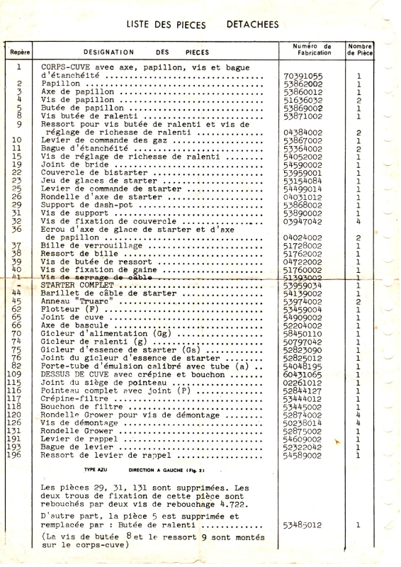

Je debute et mon az de 1959 ne tient pas le ralenti sans starter .je voudrais avoir des infos sur mon carburateur , fonctionnement ,explication des vis et localisation

Re: Tuto explication et reglage solex 26 cbi 2cv az 1959
Si cest pour te dépanner, oui tu peux mettre un 28 à la place du 26. Mais ça n'a aucun intérêt en matière de performance de la voiture.
Si ça peut t'aider :

Comme déjà dit plus haut, il y a de fortes chances que cela provienne d'une prise d'air !Julien39270 a écrit :oui donc je sais toujours pas pourquoi elle cale à ce moment là
PS : il se peut aussi que le circuit de ralenti soit plus ou moins bouché ... vérifie gicleur de ralenti (g) et/ou desserre d'un tour la vis de richesse de ralenti (w)
