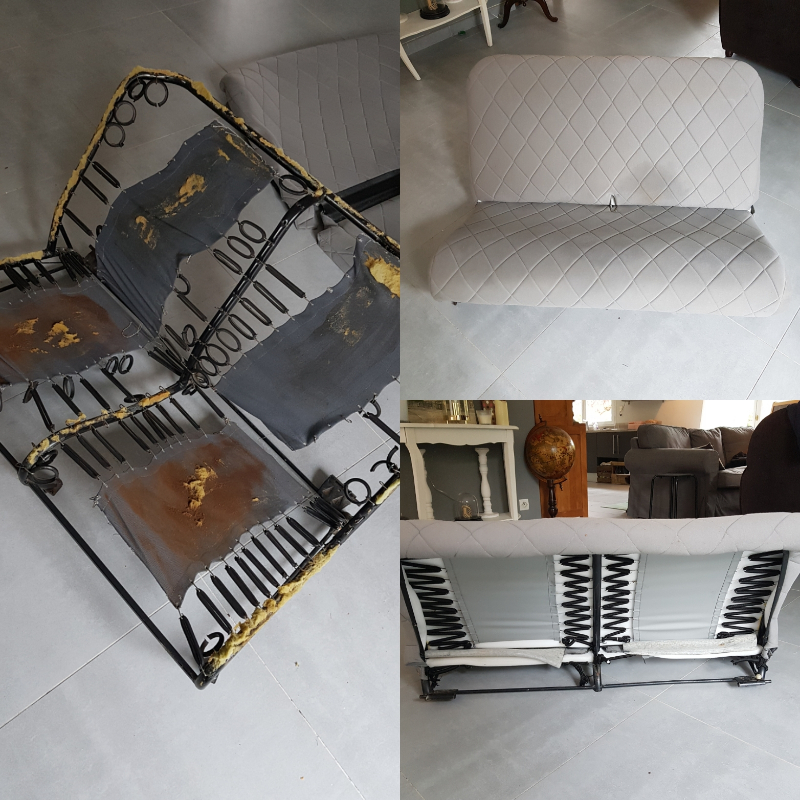

Ça y est, siège AR terminé au sandow 10mm.
Il faut compter 1,5m environ par côté de sommier soit environ 6m pour 1 siège, 12m pour une banquette
Désolé de squatter ce post :salut:
2cv6 Spécial de 07/1984

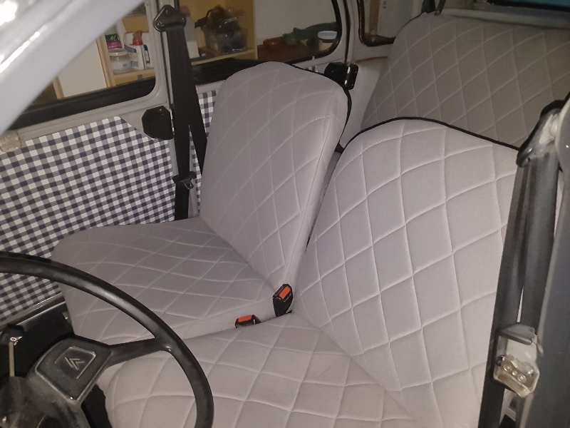

Message par lalal »
Content de moi :france:
Messages : 11463
Re: Problème sommiers banquette avant de 2cv
jolie :pouce: :clap:

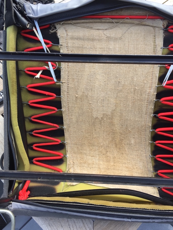

Message par lalal »
Plus propre

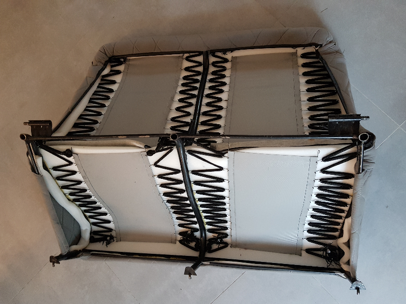

pour éclairer le sujet, si je puis dire, une photo de la banquette prise par en-dessous
vue des "joues"
vue des "joues"
