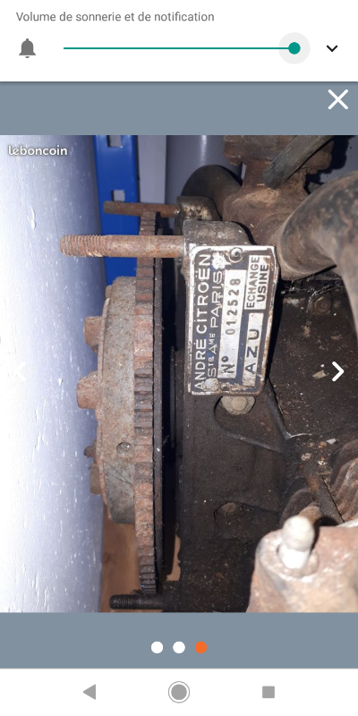

Bonsoir, peut monter un vilebrequin de 2cv 425 azu sur moteur 425 18 CV, ou faut-il monter le moteur complet sur azam
Et les boîtes sont elles compatibles sur les deux moteurs

On t'a déjà répondu en partie, René et moi.
Il faut d'abord savoir si ton moteur d'AZU est ou non un AZ série A, c'est à dire est-ce un 12 Ch ou un 18 Ch comme sur l'AZAM ? Le moteur AZ série A est monté sur les AZ à partir de février 1963 et sur les AZU à partir de mars de la même année. (A partir du n° 32.019.467 d'après la RTA !)
Si c'est un AZ série A, pas de problème c'est le même moteur, les vilebrequins sont identiques.
Les boite de vitesses sont compatibles, mais ce ne sont pas les mêmes rapports. La boite d'AZU est plus courte.
En outre, si ton AZAM a un embrayage centrifuge, il faudra faire quelques adaptations...

Apparemment, ce serait un 18 ch donc AZ série A.
Je dis ça à la vue de la tubulure admission échappement. Il faudrait voir le moteur du dessus...
