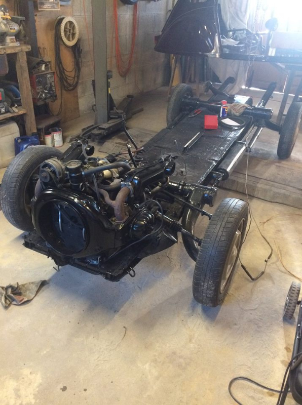

Bonjour, j'étais très heureux de vous présenter ma 2cv la semaine dernière.
Merci pour vos commentaires. Malheureusement en m'inscrivant au club 2cv de Sologne, les mécaniciens qui étaient sur place ont examiné ma voiture: verdict: châssis plié et cassé, très dangereux de rouler avec la 2cv. Tout est à démonter pour remplacer le châssis!!!
J'ai acheté cette 2cv en septembre, j'ai vu les photos de restauration, le ct est totalement vierge, j'ai inspecté la voiture (j'ai regardé les points qu'on m'avait dit de regarder, mais je ne suis pas fin connaisseur) et je n'ai rien vu de suspect, tout avait l'air correcte. Une semaine après l'avoir acheté je l'ai amenée dans le centre de contrôle technique dans lequel je fais passer tous mes véhicules (le gérant a bien voulu la voir gratuitement car il est passionné de 2cv et il en restaure). La voiture a été inspectée et mise sur un pont: verdict RAS.
J'ai roulé moins de 500km depuis septembre et je n'ai pas fais de cross avec. J'avais remarqué qu'une joue d'aile était mal alignée et en démontant une aile j'avais vu qu'elle n'étais pas exactement positionnée sur le châssis mais bon ça ne m'a pas alerté plus que ça (mais j'ai eu beaucoup de mal à remonter cette aile). Lorsque un mécanicien du club de 2cv Sologne a vu le mauvais alignement d'une joue, il a tout de suite pensé que le châssis était plié!!! Et il a confirmé son diagnostic en auscultant le châssis.
Questions:
- est ce que c'est moi qui ai plié le Châssis (je n'ai roulé que 500km)? Comment le contrôleur est passé à côté de ça alors qu'en 30 secondes un bon mécano a vu le défaut?
- est ce que je peux me retourner contre le vendeur et le contrôleur? Comment faire?
- si aucun recours (j'ai peu d'espoir) je dois tout démonter et acheter un nouveau châssis. Je ne suis pas mécano mais de toute façon je voulais faire un peu de bricolage sur ma voiture donc ça va être l'occasion... Je sais que si tout est bien fait, dépose et repose moteur et dépose et repose carrosserie ce n'est pas trop compliqué. Mais en ce qui concerne le châssis il y a beaucoup de travail, mais je ne rends pas compte de la difficulté de cette partie là. Je vais évidemment demander conseil au club de 2 cv Sologne, mais est ce qu'il y a des vidéos, des docs techniques pour faire tout ce travail sans faire de bêtises?
Merci pour vos avis et vos conseils.

Ben ,je pense si le mécano du club te dit que le châssis et plier ,il a L’expérience ,tu peut lui faire confiance .
Part contre les contrôleurs , beaucoup ne son pas mécano, il peuvent te dire tout et OK , alors que c'est faux .
Les recours si depuis septembre tu a rouler ,le vendeur peut se décharger ,et dire que c'est toi qui la plier.
Apres changer un châssis , il faut surtout la place ,et un peut d’outillage ,mais c'est pas compliquer a faire.
Un châssis neuf , coûte cher? entre 600/800 euros voir plus. Et prévoir les imprévus aussi au démontage.
Il te faut prendre un maximum de photos des pièces et faisceaux ,pour pas te tromper,
Ensuite en gros deux jours ,et demi de travail tranquille . Certain le fond en moins de temps , mais faut pas te presser.

ce qui t'arrive est pénible mais pas bien méchant non plus.
C'est l'occasion de vérifier un peu tout sur la voiture et d'en faire connaissance.
Ensuite je ne pense pas que tu es été victime d'un escroc.
Le soucis avec le châssis de la 2cv c'est qu'il est largement perforé, les brancards sont ouverts, etc.. et il n' y a aucun traitement intérieur par le constructeur.
Quand j'ai refait la mienne, je pensais le châssis en bon état car je le noyais d'huile de vidange à l'intérieur quand je l'utilisais.
Il présentait bien encore, et j'ai détecté quelques trous de rouille sur les brancard arrière après nettoyage. Par sécurité j'ai préféré en acheter un nouveau galvanisé à cause de l'air salin. Et quand j'ai découpé l'ancien pour le jeter, l'interieur était complétement rouillé.
Vue le prix d'un châssis neuf (650€) et surtout pour la sécurité, change le.

Surprise bien désagréable, je le conçois! Pour qu'un châssis de 2cv plie, y'a pas 36 causes! Soit une utilisation non prévue et violente de la voiture, soit corrosion... Dans le premier cas pas facile à prouver que tu l'as achetée dans cet état, à moins que tu aies des photos de la voiture avant que tu la prennes, sur lesquelles on verrait le mauvais positionnement de la joue d'aile. Dans le second cas, la corrosion était présente bien avant que tu l'achètes donc, facile à prouver! Et même lors d'un achat auprès d'un particulier, tu es protégé! Si c'est le cas, tu devrais pouvoir te faire payer un châssis.... Sinon, pas d'usure anormale d'un pneu? Pas de dureté suspecte dans la direction?

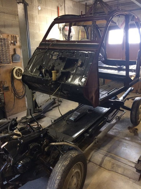

Bonjour j'ai des photos de restauration, je les montrerai aux mécaniciens du club et cette semaine je vais essayer de rentrer en contact avec le vendeur. Je vais également retourner au contrôle technique et voir si le gérant peux voir ma 2cv entre 2 rdv.Deuchémoi a écrit :Bonjour Bruno et désolé pour ce qui t'arrive !

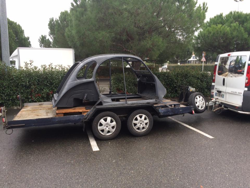

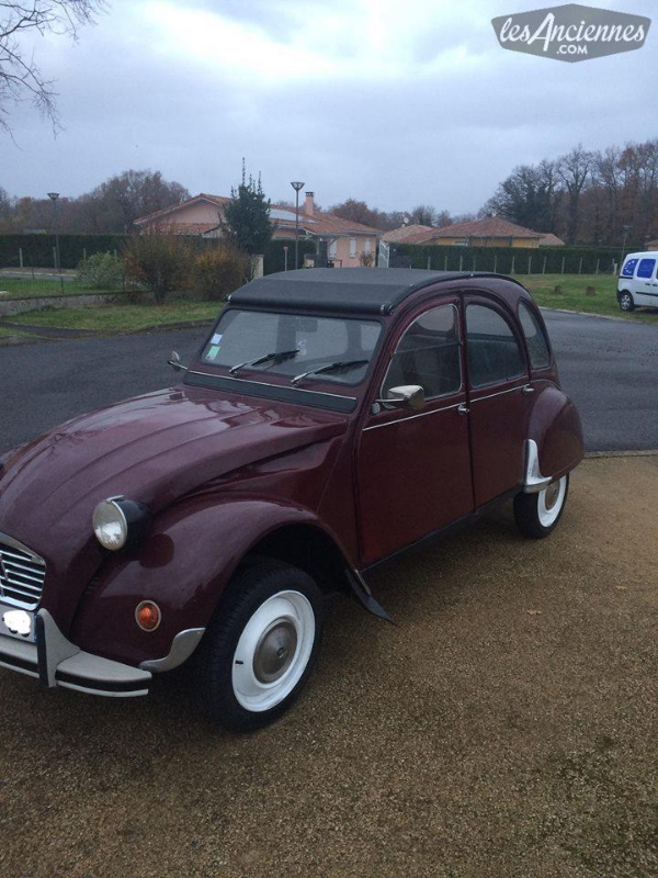

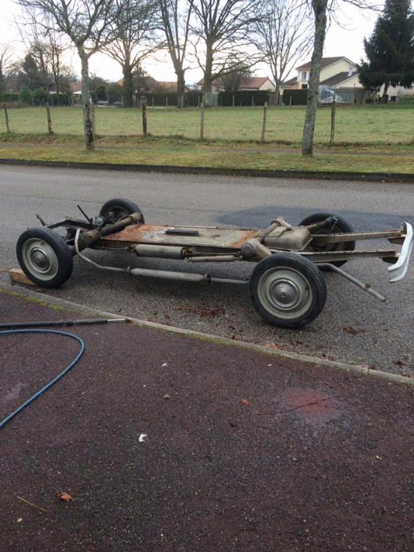

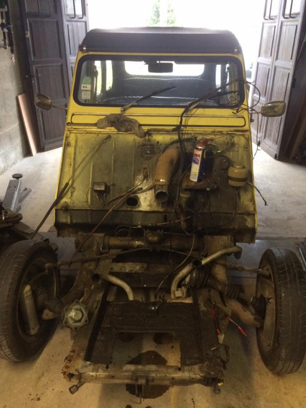

Bonjour voici quelques photos mais on ne voit pas grand chose. joue d'aile non alignée côté passager. Le plus visible éventuellement c'est avec une photo compartiment moteur.
Un autre message avec d'autre photos arrive.

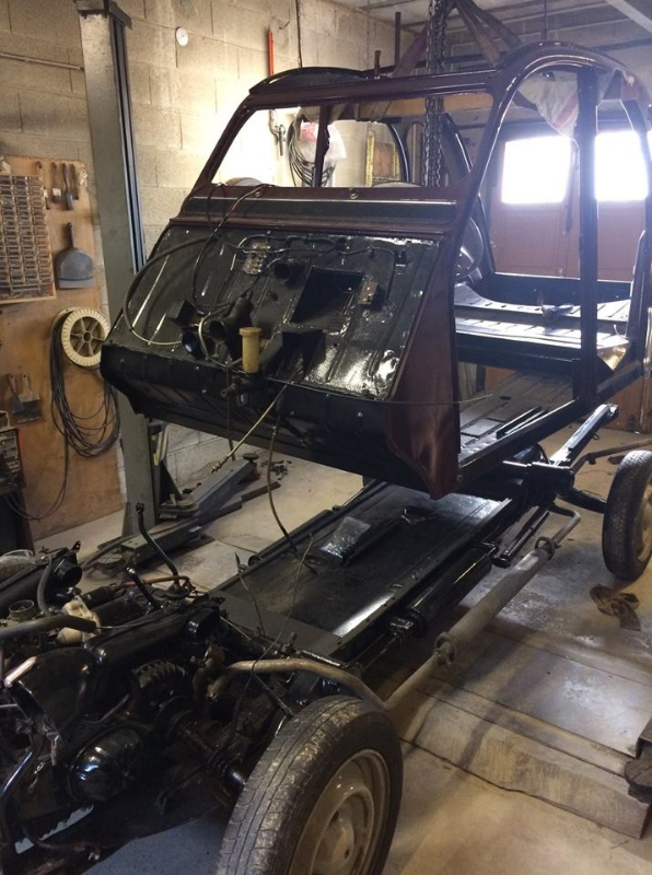

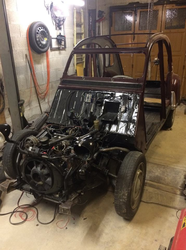

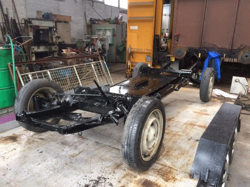

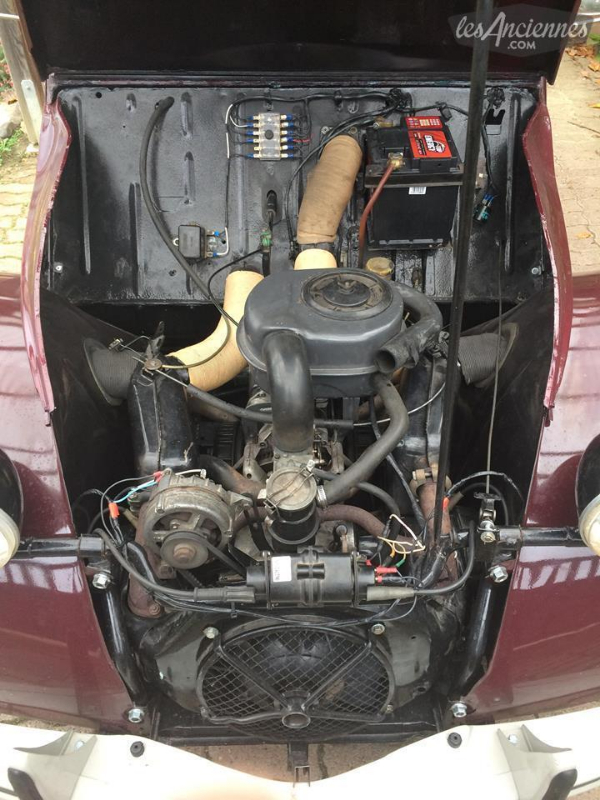

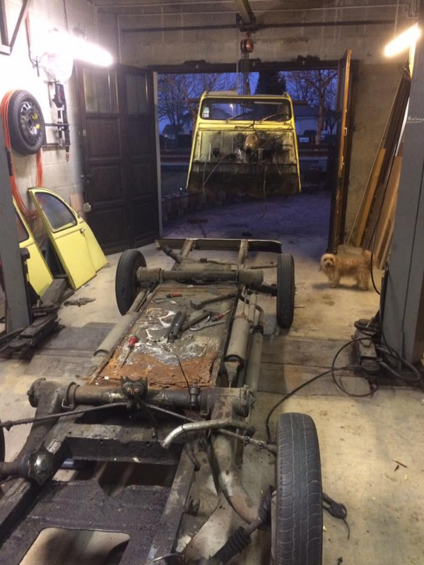

Voici d'autres photos, notamment celle du compartiment moteur; l'accroche de la joue d'aile côté passager est fixée avec des rivet à côté de l'attache "normale". On ne voit pas grand chose, je vous ferai une photo plus précise. Je vous ai mis le contrôle technique aussi. Le ct montre une détérioration de silenbloc et c'est tout, et un léger ripage (dans la norme).

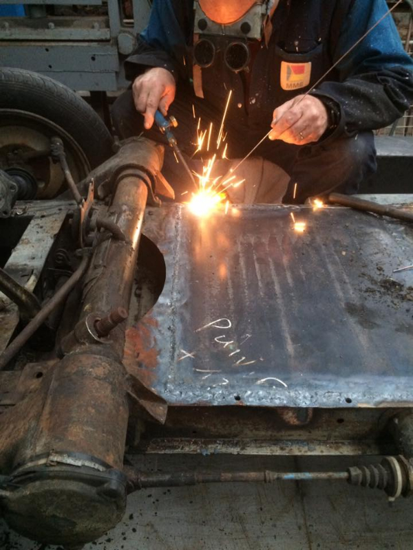

On voit clairement sur les photos que la tôle supérieure du châssis était bien attaquée. On voit aussi que des travaux ont été effectués (d'ailleurs, à ce propos, restaurer un châssis sans déposer les essieux.... :roll: :roll:
), et pour que l'attache de la joue d'aile soit fixée avec rivets à côté de sa position normale, c'est qu'il y avait un hic connu du vendeur (quand on regarde la photo capot ouvert, les 2 joues semblent fortement bombées vers l'extérieur!) ! C'est très clairement un vice caché!
Ne te fais pas entuber une 2ème fois!

Oui là il s'agit bien d'un vice caché ! Je me suis longuement intéressé au sujet car attaqué moi moi-même par un acheteur....(c'etait2jne voiture récente, mais c'etait une panne et non un vice caché, bref....), la procédure jusqu'à une expertise amiable contradictoire est rapide, par contre pour passer au tribunal qui jugera l'affaire ça peut aller jusqu'à 2 ans de procédure. Mais la voiture peut peut être réparée a condition que tu gardes toutes les pièces défectueuses, ici le chassis jusqu'au jugement comme preuve du vice.
Si ton vendeur connaissait le pb il sera peut-être conciliant.....
Mais sur les photos du chassis nu on voit une tentative de réparation sur la droite il semblerait.... et fixer avec des rivets une pièce qui est censé se démonter....y avait un pb à la base.

On voit sur une photo, une caisse jaune et un chassis sur un pont 2 colonnes, s'il s'agit de ta deuch et que le gars qui a effectué les travaux de soudure dispose d'un pont 2 colonnes pas étonnant, pour info un pont 2 colonnes est à proscrire dans le cas de soudures de chassis et si en plus il soude au chalumeau, on voit même sur une photo une ligne de feu sur la poutrelle, bonjour les déformations.brunodu41 a écrit : Bonjour j'ai des photos de restauration, je les montrerai aux mécaniciens du club et cette semaine je vais essayer de rentrer en contact avec le vendeur. Je vais également retourner au contrôle technique et voir si le gérant peux voir ma 2cv entre 2 rdv.
Un CT ne détecte pas un chassis tordu si pas flagrant, KC oui à condition que la cassure soit visible

Oui, j'avais remarqué qu'il soudait la tôle supérieure du châssis au chalumeau et en continu. Cette tôle se soude par points.
Mais est-ce que ça peut déformer le châssis ?

Quand on voit tout ce qu'il a soudé, ça n'a certainement arrangé les choses, sur une photo on remarque même une "ligne de feu " sur la poutrelle gauche.bob41 a écrit :![]()

Oui oui, le chalumeau a certainement déformé le châssis. En tant que soudeur, il m'est arrivé plusieurs fois de chauffer des pièces pour faire de la prėcontrainte. Tu chauffes à un endroit précis, et ça déforme à l'opposer...
