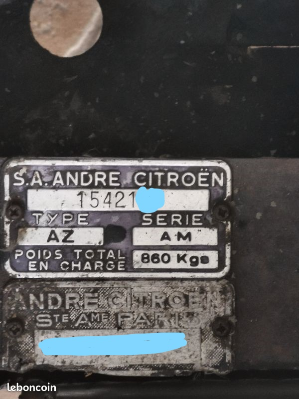

Pour savoir pour les portières il faudrait que tu nous donnes le numéro de série (en remplaçant les deux derniers chiffres par xx si tu veux plus d'anonymat)

comme demandé par samsam, voici les photos du numéro chassis et moteur, ainsi que les poignées de portes qui pour moi ne correspondent pas à un 2cv de type AZAM de 1964...
merci pour votre aide ! pour un vieux jeune débutant !!!

c'est bien une AZAM 64 : http://2cv-legende.com/numero-de-serie-2cv
La caisse à été changée ou modifiée ... pour le savoir tu trouvera sous le vide poche devant le passager un numéro gravé (utiliser un miroir ou faire une photo avec un téléphone) ensuite seule "L'aventure Peugeot Citroën" https://www.laventurepeugeotcitroends.fr/ pourra te dire.
