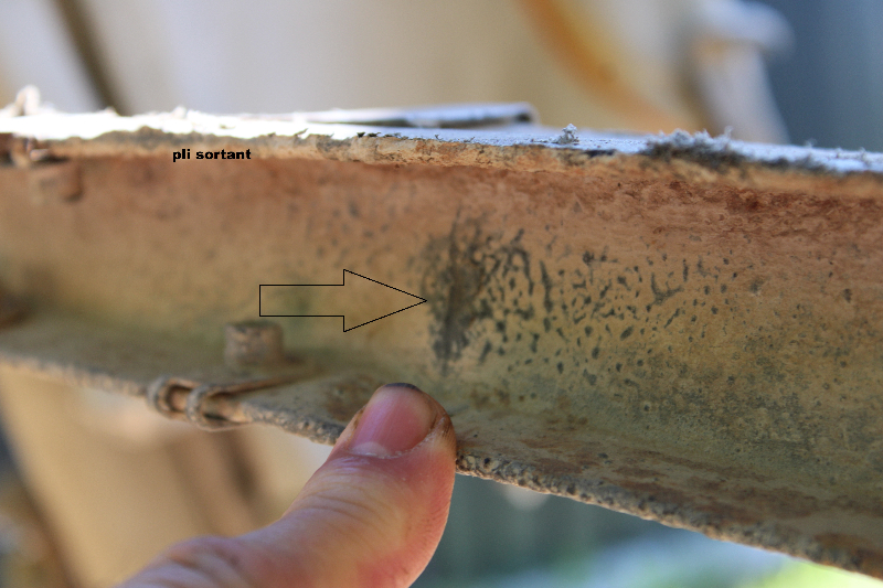

bonjour
Petite surprise du matin.
Vous en penser quoi ? est-ce repérable ? Si je chauffe la pliure et la redresser au marteau.

Messages : 11510
Re: deformation chassis 2 cv
Ben moi je suis anti bricolage du châssis . Si un jour ? je devait être dans cette situation ,sans hésitation
je changerai le châssis ,part galvanisé ,et tu y touche plus pour ,des millions d'années :mdrr: .
Parce que , sil et pas bien redresser et renforcer ,bonjour les réglages , c'est mon avis comme dab . :salut:

Même pour cette petite déformation qui ce trouve a 10 cm du bout de châssis ? :pensif: :pensif:

Je c'est pas attend d'autres avis , tu doit pouvoir le redresser, ? , si tu a pas le chois , mais il tordu du a un choc vérifie bien si
l'autre longeron a pas pris aussi de choc ,et surtout les encrages de l'essieu ( bras de l’essieu .)
il y en à qui on eu pire qui vont te conseiller , moi c'est mon simple avis . :salut:

Quoi que !! je viens de voir mieux tes photos , si c'est juste embout du châssis , c'est juste les fixations du pare choc
qui vienne içi ? , si c'est c'est que çà ,oui tu doit pouvoir le sauvé ,

Il me semble aussi que c'est le bout du châssis, au niveau de l'attache du pare-choc avant. C'est ça ?
Si oui, je ne vois pas quel est le risque si tu le redresses (à part un réglage de feux avants) :wink:

Oui c'est le bout arrière droit du châssis, au niveau de la patte de fixation du pare choc arrière.
J' ai pris les diagonale , elle sont identiques, le châssis n,a pas travailler ni vriller; rien a signaler au niveau de la fixation de l'essieu.
Je vais essayer En y allant doucement avec un tube carré qui va a l’intérieur et qui me sert de tas.

Au temps pour moi, si c'est l'arrière, laisse tomber le réglage des feux avant ^^
Tu as bien vérifié, et ta méthode semble bonne (du moins, j'aurais fait pareil). YAPLUKA :pouce:
Oui, tu peux réparer ce défaut.
L'idéal serait de le faire à froid sur un marbre.
Mais à cet endroit, tu peux même carrément refaire le morceau en tout ou partie. Il n'y a pas de gros efforts, juste l'arrière de la caisse et le pare-choc.

Même avis, si c'est à l'arrière, ça tient juste le pare-chocs. Tu peux y aller sans craintes :pouce: .

Merci a tous de vos conseils. :pouce:
Effectivement a cet endroit là, peut de contraintes et d'efforts.
Au boulot :marteau: :marteau: :marteau:
