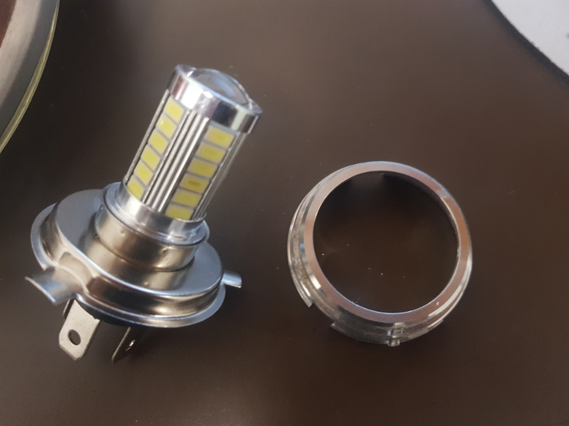

pour les ampoules surtout les phares (perso je suis en CE) j'ai trouver des bague convertisseur CE vers H4 Environ 15€ plus ampoule H4 LED
Apres pour l’économie d’énergie de nos deuche j'ai opter pour plusieurs chose a commencer par les douilles veilleuse et compteur passer en W5W (plus courant moins chère et en LED) et ca rentre comme si c'etait d'origine :valide:
Je vous mets des photos de mes douille et pour les voisins il m'en reste j'en fait cadeau :megaphone:

:photos:
Voila voilà les photos
Les douilles il en faut 3 par 2cv, il m'en reste 6 à offrir :megaphone:
Montage recto
Montage recto
Montage verso
Montage verso
Les douilles w5w
Les douilles w5w
Bague conversion ce h4
Ensemble
Ensemble

Ca m'intéresse tes modifications.
Où as-tu trouvé les bagues CE vers H4 ?

Pour les bagues voici la facture ca a mis environ 5 jours pour arriver dans ma boite

Penser au bague adaptation pour les phare en CE
