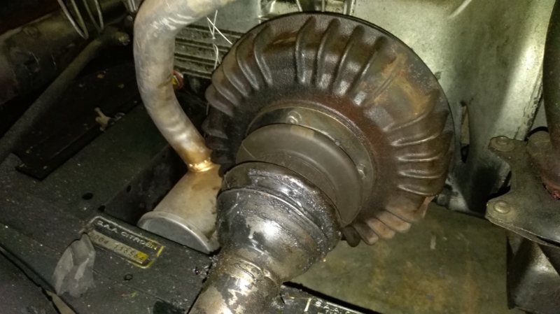

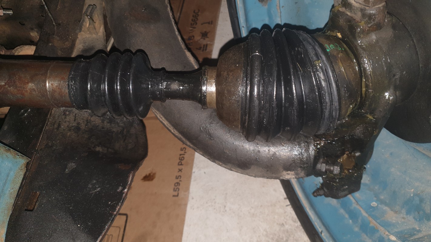

bonjour les amis deuchistes
Pour être sur de ne pas commander n'importe quoi, j'ai fais des photos de mes cardans, il y a 4 boulons coté tambour…
pour info voici les caractéristiques de ma deuche type:AZ A2 de avril 1972 435cm3
cardan coté tambour Vue cardan complet
- Messages : 5877
Re: cardans sur ma deuche
Bonjour ce ne sont pas les mêmes que les cardans pour boîte avec freins a disque, sur la mienne j'ai 2 écrous et 4 vis côté boite,2cv 6 a partir de 1982
- Messages : 7439
- Âge : 50
Comme je te disais, ce sont des cardans homocinetiques différents des cardans que l'on trouve sur les sites et je ne sais pas par quels produits peut on remplacer ceux-ci.
Peut-être faut il changer la boite de vitesse
Perso je vais faire changer les soufflets par le garagiste car Bob m'a dit que c'était difficile à changer.

Petit déterrage mais si Deuch25 passe par la.
J'ai trouvé des cardans sur le bon coin avec 12 cannelures côté coulisseau et 22 côté roue, longueur 39,6 cm.
Après un bon nettoyage. Et après la pose, essai routier concluant

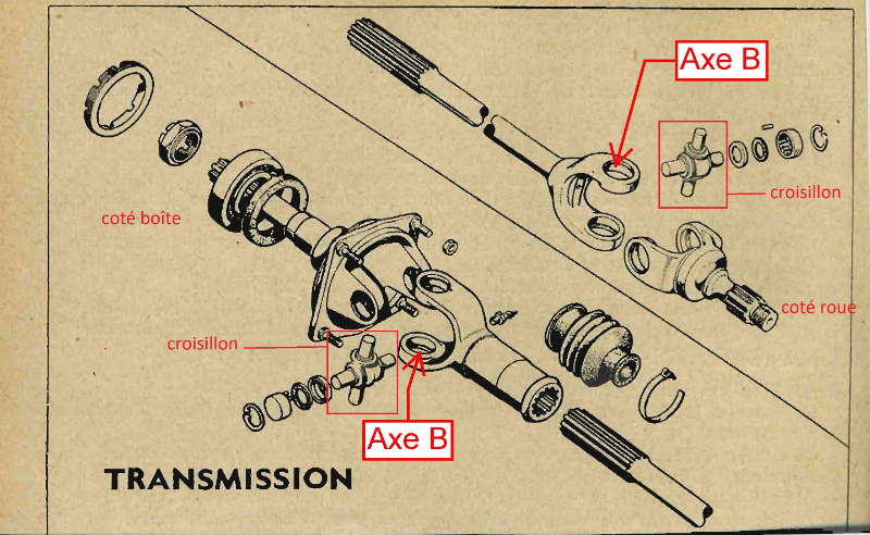

Je pense qu'à partir de 1966 tous les cardans de 2cv sont homocinétiques c'est à dire que la vitesse est la même des deux cotés du cardan, plus de secousses comme sur les anciens modèles.
A priori les cardans modernes (homocinétiques) vers 1966 sont montés avec 6 boulons sur le tambour de frein ou le frein à disque. Il y a certainement eu comme d'habitude des panachages dans ces années là, d’où l’intérêt de vérifier ce qui est monté.

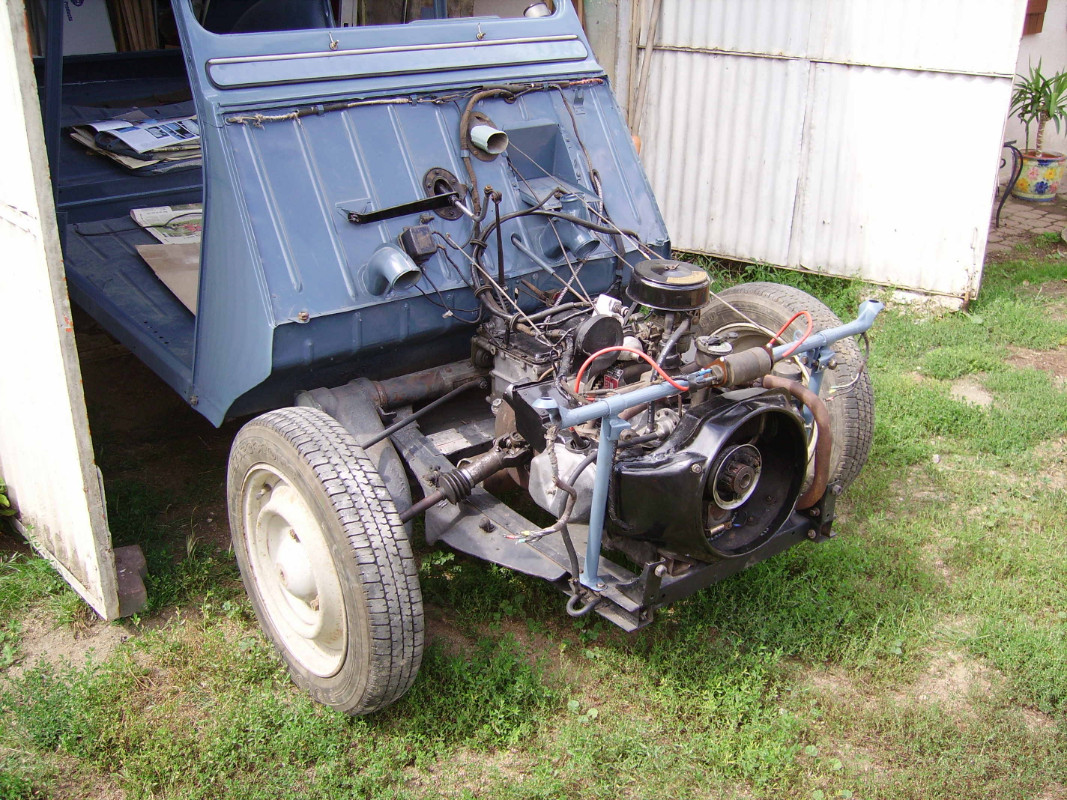

- Messages : 8687
Re: quels cardans sur ma 2cv ?

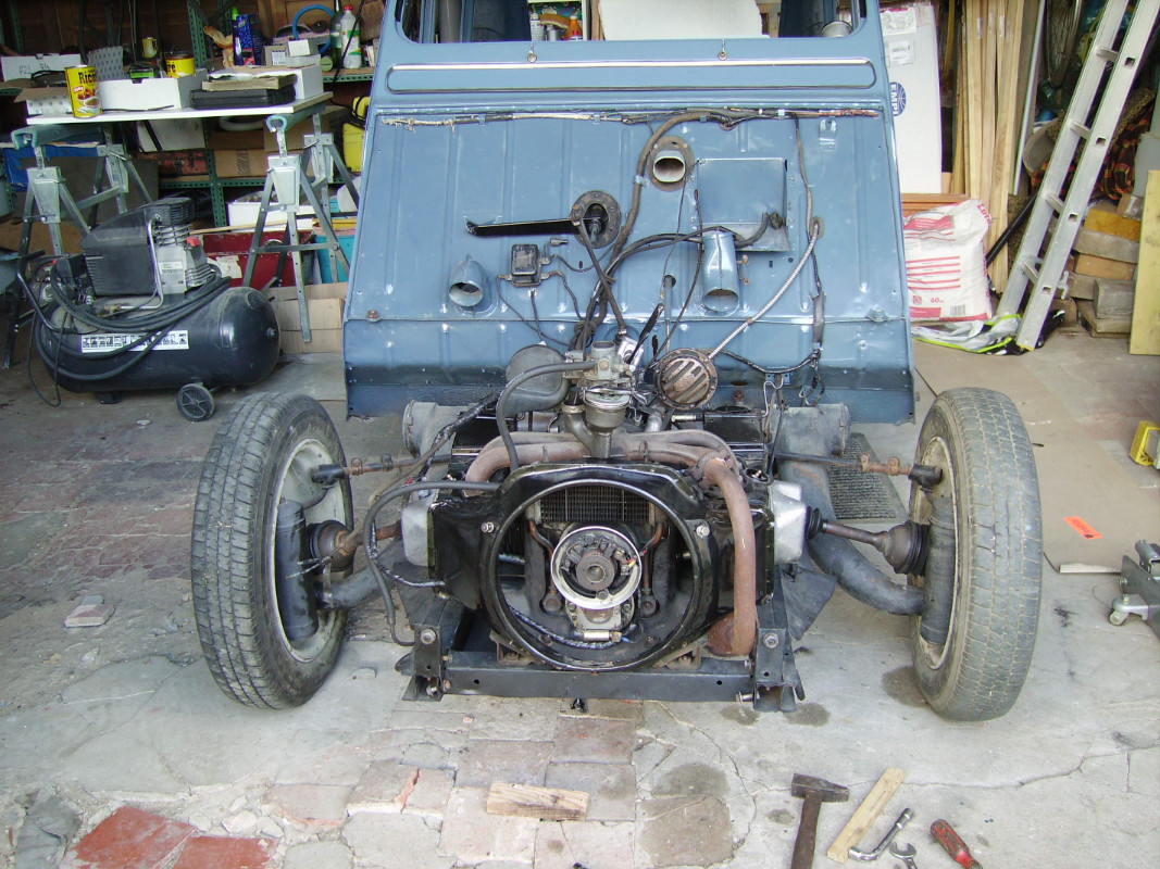

Les cardans homocinétiques comme ceux que montre Eric ont d'abord été montés sur les AMI 6 à partir de 1961.
Mais, en 1959 seulement, et seulement quelques 2 CV ont été équipées d'origine de joints homocinétiques coté roue et de cardans à croisillon coté boite. C'est le cas de la mienne.
Sur cette photo prise au cours du remontage on voit le joint homocinétique coté roue.
Et sur celle-ci le croisillon coté boite.

Effectivement les deux montages ont existé, mais le cardan ne peut-être dit homocinétique que si les deux articulations sont équipées de joint homocinétique.
Cf Larousse,
Homocinétique
Se dit d'une liaison entre deux arbres, telle que les vitesses de l'arbre menant et de l'arbre mené sont les mêmes à chaque instant, même si les deux arbres ne sont pas en ligne. (Les joints homocinétiques sont notamment utilisés pour transmettre le mouvement à chacune des roues avant des automobiles à traction avant.)
Cf Larousse,
Homocinétique

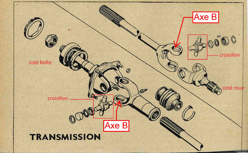

Juste par curiosité, pouvez-vous me dire sur quel véhicule se montait les doubles croisillons mais ayant seulement 8 cannelures côté roue
- Messages : 8687
2CV6Special76 a écrit : ↑23 déc. 2020, 12:58 Effectivement les deux montages ont existé, mais le cardan ne peut-être dit homocinétique que si les deux articulations sont équipées de joint homocinétique.
Oui, tout à fait. Je suis d'accord.
Sur les 2 CV de 66 à 71 je crois et les AMI 6 jusqu'en mars 68.
- Messages : 7439
- Âge : 50
OK en fait on peux le savoir seulement si on demonte le cardan côté roue pour voir les cannelures.
Merci Bob pour les renseignements.

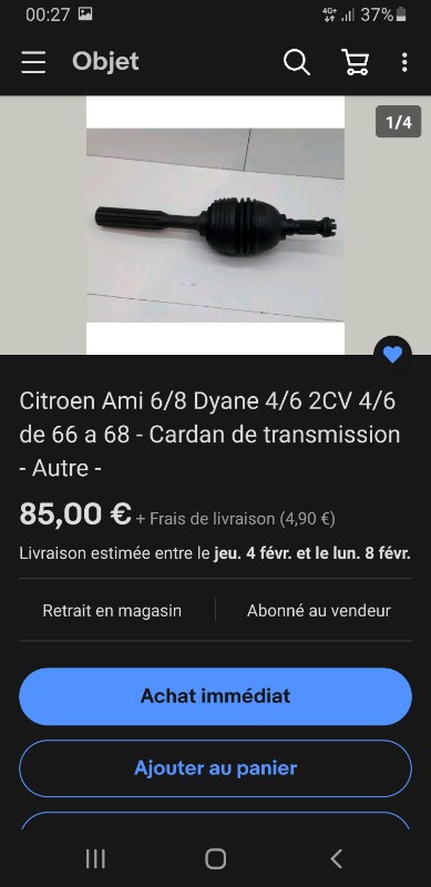

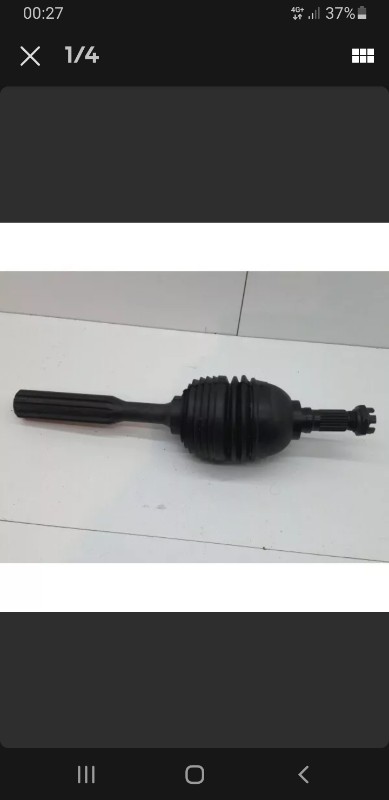

J'ai besoin d'un conseil.
J'ai trouvé sur EBay une cardan côté roue neuve.
J'ai demandé au vendeur la longueur de ce dernier il est à ses dires de 399mm. Exemple de cardan monté sur mon véhicule Est ce que c'est les mêmes malgré la différence des soufflets?
Il colle assez bien à la description de Bob.
Avant de voir si je l'achète, j'aimerai votre avis

Les soufflets ça ne veux pas dire grand chose. Il y a au moins deux modèles, et j'ai les deux sur mon AMI 6.
Le modèle d'origine avec les deux caoutchoucs toriques pour le tenir, et qui cassent de peur, et un modèle plus simple, sans doute pas d'origine, sans ces caoutchoucs et qui tient bien mieux. J'ai déjà changer deux fois les caoutchoucs sur mon AMI, et j'ai toujours le même de l'autre modèle...
Ce qui compte, c'est la longueur et le nombre de cannelures.

Oui il ne m'a pas confirmé le nombre de cannelures côté boîte.
Je vais lui demander.
Côté roue normalement c'est 22 cannelures sur la 2cv, mais je vais vérifié sur mon cardan démonté.
Encore merci.
