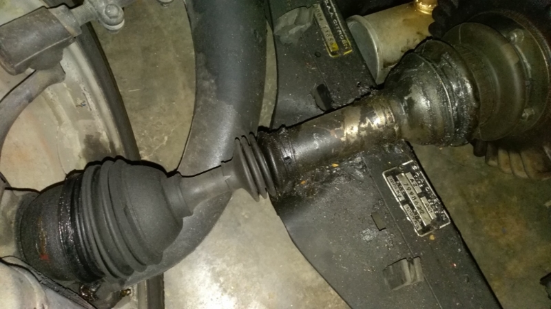

Pour être sur de ne pas commander n'importe quoi, j'ai fais des photos de mes cardans, il y a 4 boulons coté tambour…
pour info voici les caractéristiques de ma deuche type:AZ A2 de avril 1972 435cm3

Messages : 5878
Re: cardans sur ma deuche
Bonjour ce ne sont pas les mêmes que les cardans pour boîte avec freins a disque, sur la mienne j'ai 2 écrous et 4 vis côté boite,2cv 6 a partir de 1982 :salut:
Messages : 7441
Comme je te disais, ce sont des cardans homocinetiques différents des cardans que l'on trouve sur les sites :surpris: et je ne sais pas par quels produits peut on remplacer ceux-ci. :???:
Peut-être faut il changer la boite de vitesse :???:
Perso je vais faire changer les soufflets par le garagiste car Bob m'a dit que c'était difficile à changer. :enerve2:
viewtopic.php?f=20&t=13130
Je vais suivre ton sujet car j'ai les mêmes questionnements que toi. Courage.

Messages : 7441
deuch25 a écrit : 09 mai 2020, 22:20 Merci à vous..
meme si je suis guere avancé, je vais tacher de chercher dans les revues,et forums, si l'on peux trouver des cardans de ce type… :wink:
Petit déterrage mais si Deuch25 passe par la.
J'ai trouvé des cardans sur le bon coin avec 12 cannelures côté coulisseau et 22 côté roue, longueur 39,6 cm.
Après un bon nettoyage.
Et après la pose, essai routier concluant :pouce:

Bonjour a tous.
J'ai besoin d'un conseil.
J'ai trouvé sur EBay une cardan côté roue neuve.
J'ai demandé au vendeur la longueur de ce dernier il est à ses dires de 399mm.
Exemple de cardan monté sur mon véhicule
Est ce que c'est les mêmes malgré la différence des soufflets?
Il colle assez bien à la description de Bob.
Avant de voir si je l'achète, j'aimerai votre avis
AMI 6
Les soufflets ça ne veux pas dire grand chose. Il y a au moins deux modèles, et j'ai les deux sur mon AMI 6.
Le modèle d'origine avec les deux caoutchoucs toriques pour le tenir, et qui cassent de peur, et un modèle plus simple, sans doute pas d'origine, sans ces caoutchoucs et qui tient bien mieux. J'ai déjà changer deux fois les caoutchoucs sur mon AMI, et j'ai toujours le même de l'autre modèle...
Ce qui compte, c'est la longueur et le nombre de cannelures.
