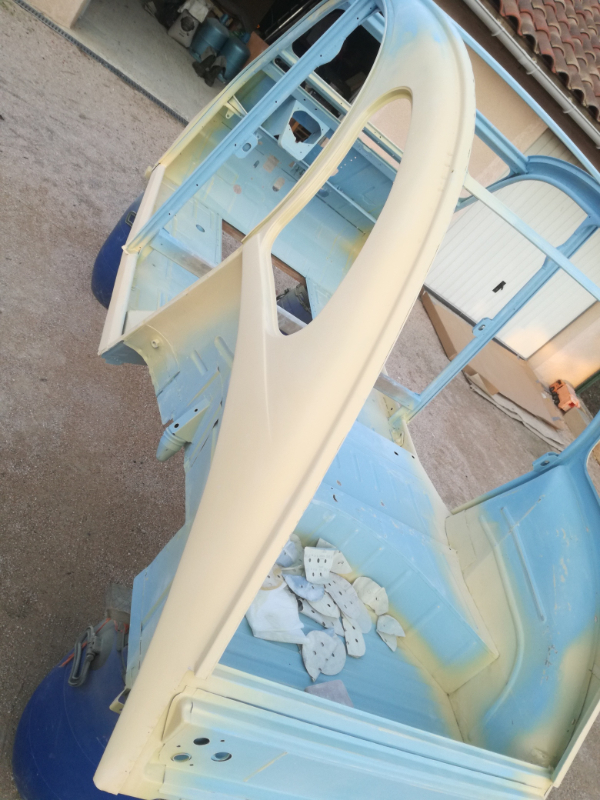

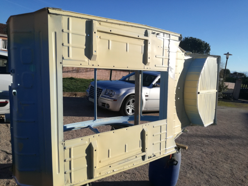

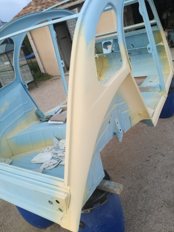

L'arrière était malade aussi !
Suite aux changement des tôles malades, sablage complet de la coque, application d'un apprêt isolant + 2 couches d'apprêt garnissant

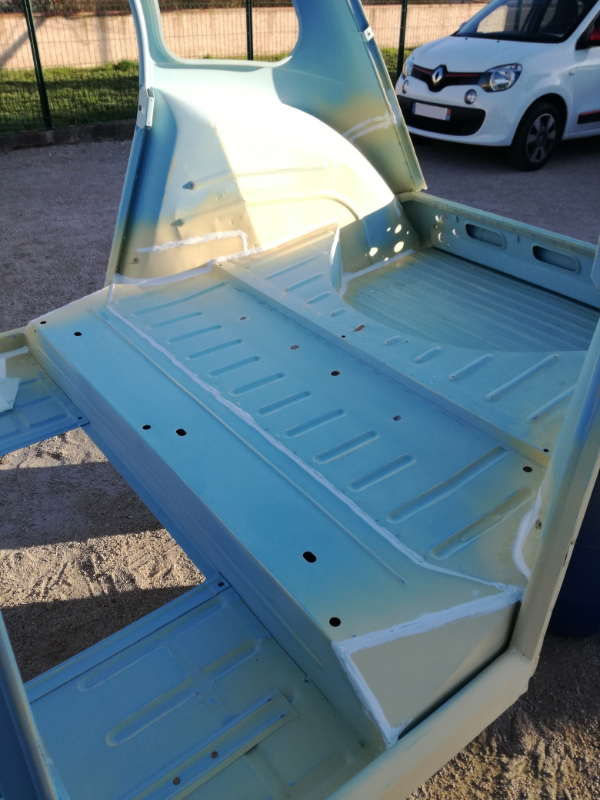

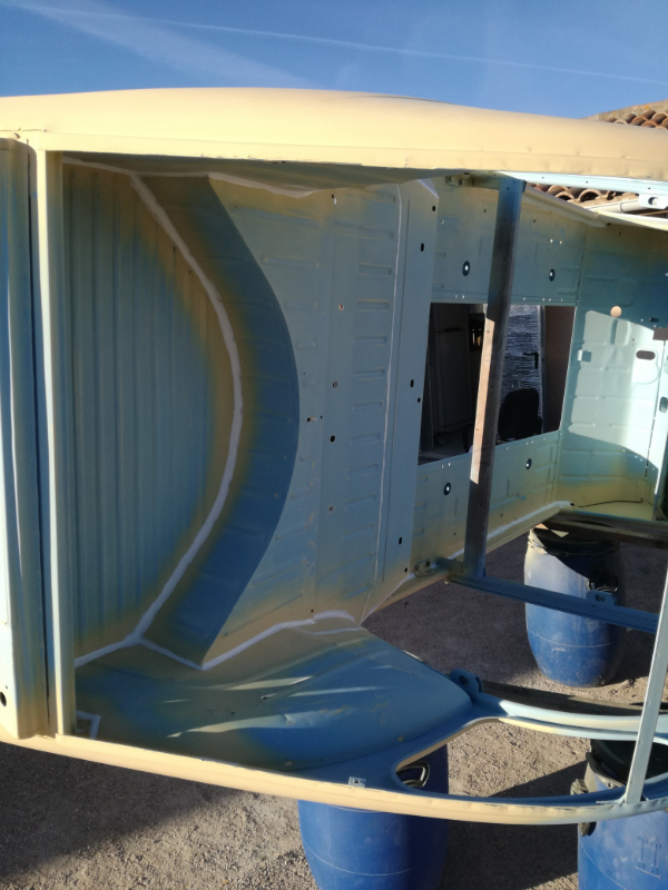

... Puis mastiques et ré-apprêtage
Application des joints de carrosserie
Préparation des soubassements pour application Blackson

JERONIMO a écrit :Photo490.jpg
énorme travail !! bravo !
j'ai vu tes tôles à nue, quel apprêt as tu mis dessus ?
et quel est ton apprêt garnissant ?
tu reponces tout avec du combien après ?
Merci à tous ! Mais il reste encore du boulot...
Ce sont des produits aéronautiques appliqués sur avions... ;)
