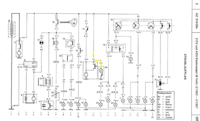

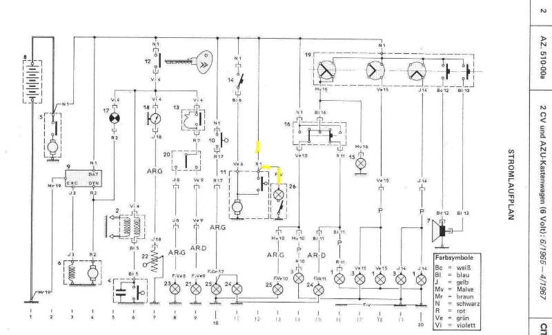

Je crois 1 erreur mais pas verifié , il me semble que la borne principale eg est en permanent batterie car le schema d origine de l azam connecte l eclairage interieur sur cette borne
Tous les points de connections sont dans les pdf azam76
Ce qui n est pas flagrant non plus c les 3 fils de masse a tirer
Celle de la jauge couleur verte je crois
Celle de la boite au regu directe couleur jaune
Celle du reniflard a la barre de phare couleur jaune

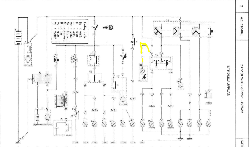

Apres 04/67 le moteur eg n'est plus en permanent , mais le plafonnier oui sur le bouton eclairage de parking

Je pensais que la différence de fonctionnement de l'arrêt de l'essuie glace était lié au modèle (entre AZAM et AZAM Export) mais d'après les échanges ce serait plutôt du à l'année.
Avant avril 67 retour automatique en position de départ si coupure du contact avec essuies glace en fonctionnement, après avril 67 arrêt dans la position, sans retour automatique. Pour qu'il y ait retour automatique il faut laisser le contact et éteindre l'interrupteur EG.
J'ai regardé un schéma des modèles après 81 c' était encore comme ça, je pense que Citroen a du conserver ce principe jusqu'à la fin de production.
