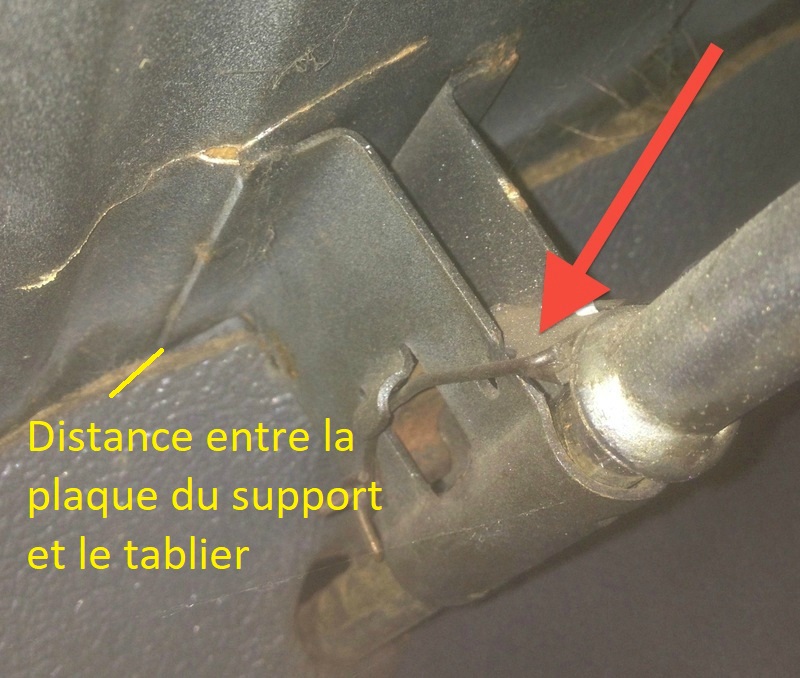

Bref, je suis en train de preparer la repose des éléments du tablier (levier de vitesse, cde chauffage, etc.....)
et bien sûr, l'indispensable levier de frein à main.............et son support.
Et oui, pendant la rénovation, le support a été conservé mais la tablette a été changé. Du coup, quel est son emplacement? A vrai dire, dans l'axe, ça va, mais au final, à quelle distance du tablier? Je n'ai aucun repère !
J'ai bien fouiné sur le net, mais pas trouvé de choses précises...
Donc, voilà ma requete (en jaune !)

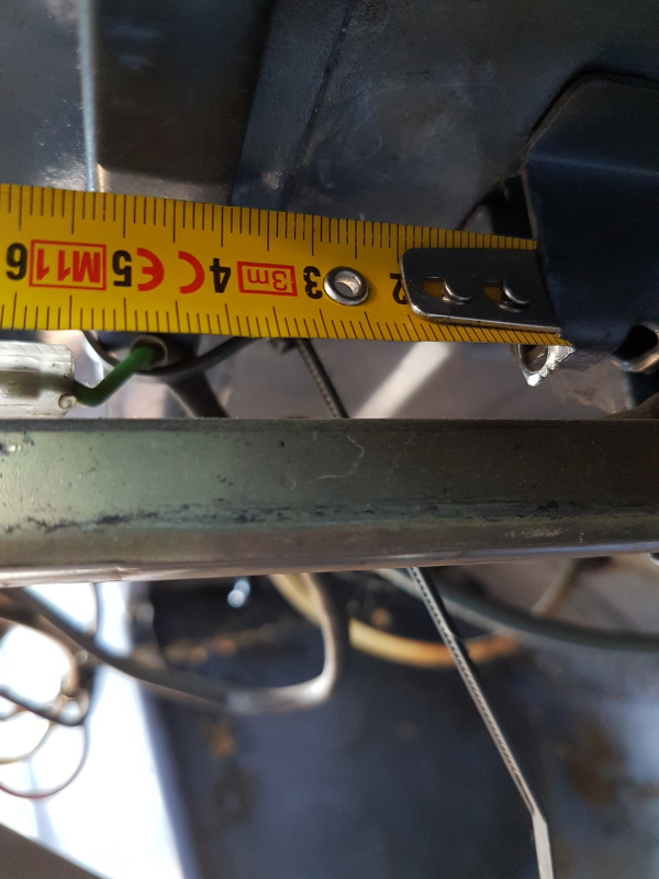

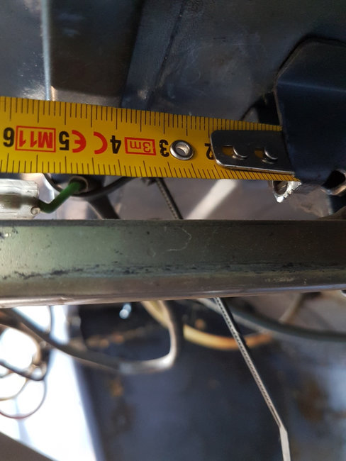

Désolé, la seule chose que j'ai pu prendre, c'est ça (j'ai séché les cours de contorsion à l'école du cirque ... :gnark: )
Appui sur le support côté intérieur et repère (entre 3,9 et 5,4) sur le carré inférieur du bord de la planche de la tablette !

PS2 (comme ça je reste à 6000 pour ce soir :p ) il y a 5,5 cm du bas de la patte au bas du trou dans le tablier. ;)
