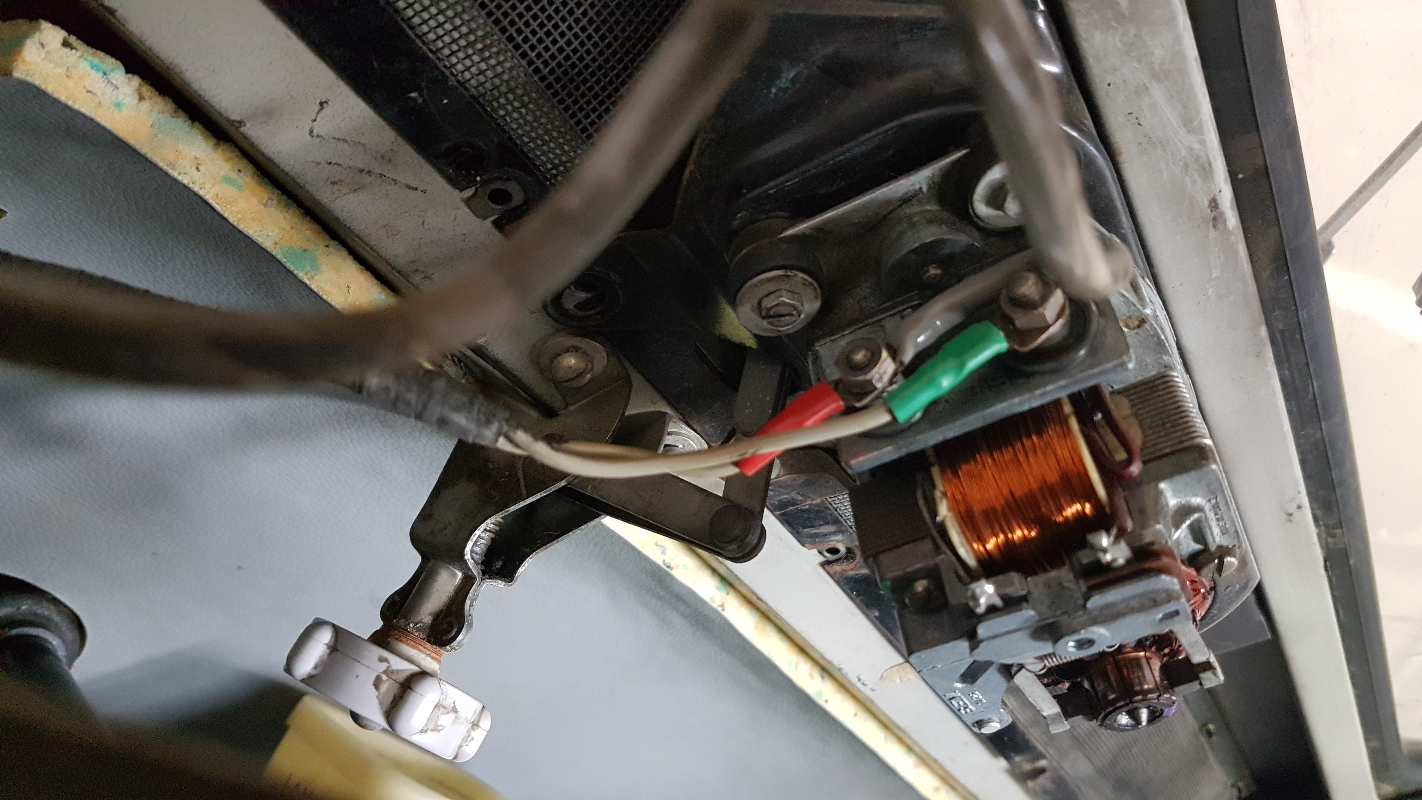

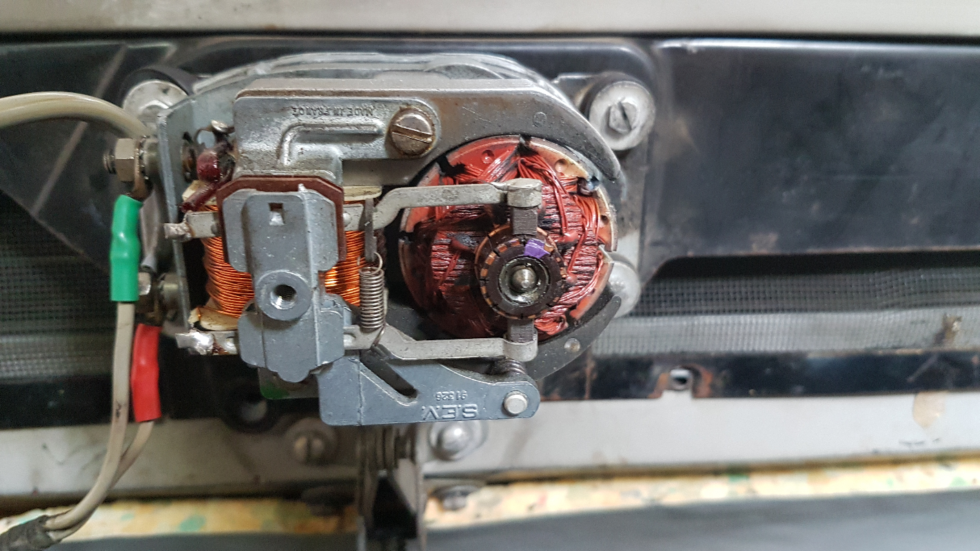

Bonjour, après démontage et vérification de l'état des cosses, je ne vois pas de problème et pourtant les essuies-glace ne fonctionnent plus...
Voici deux photos du moteur, après dégraissage du boitier et des contacts à l'acétone. Je n'ai rien mis sur les charbons et les parties en cuivre sur le moteur, c'était propre.
Je ne suis pas parvenu à sortir le moteur complètement. Les 4 vis qui le maintiennent sont retenues par des écrous à l'arrière qui ne sont accessibles qu'aux doigts très fins... A moins qu'il soit nécessaire de démonter autre chose ?
Merci pour votre aide.

As-tu fais le test de mon premier message ?

Oui zamzam merci. Constatant la panne j'ai démarré la voiture et lancé le moteur dans les tours : rien ne s'est produit.
J'ai aussi démonté les vis du compteur pour sortir le morceau de câble accessible à cet endroit et qui commande les essuie-glaces : la gaine est desséchée et abîmée mais on ne voit pas le cuivre. J'ai tout de même mis un isolant spécial câble électrique (destiné aux faisceaux des motos à la base, donc étanche).
Je change le moteur ?
Messages : 6431
Âge : 65
Re: Panne essuie-glace intermittente sur 2cv
Essaye d'alimenter ton moteur en direct avec des fils volants avant de le démonter et/ou de le changer ...
