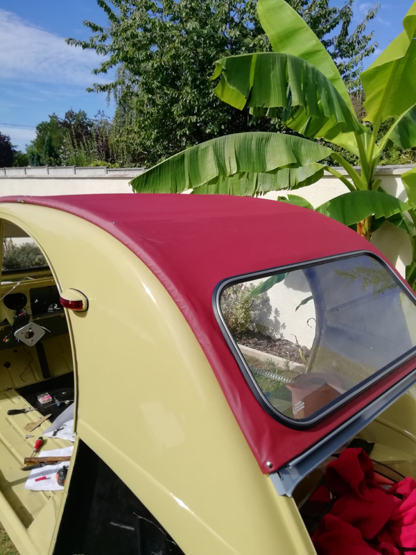

Bon, me revoilà !
Ça faisait un bail que je n’avais pas posté car entre les vacances, le boulot et tout le reste, la deuche est plutôt restée en stand by
J’ai donc commencé le remontage doucement (je suis plutôt du genre maniaque !!) J’étais parti à l’origine sur une capote verte...mais vu que la 2cv sera a terme à mon fils, il préférait le grenat
J’ai essayé de conserver le maximum de pièce d’origine mais c’est difficilement
Pour le reste de la carrosserie, tout est déjà prêt et sauf problème, je finis ça mercredi !

Ben moi je dis que tu as raison de prendre ton temps ... Le résultat est là !

La capote bordeaux va très bien avec le jaune Panama, surement mieux que la verte.
C'est très beau !

c'est mon tour pour les félicitations!
Moi qui aimerait une deuch patinée, j'avoue que ce jaune panama neuf me fait bien craqué.
Bon courage pour la dernière ligne droite du remontage et les premiers essais.

La restauration arrive à sa fin, le résultat sera superbe
La capote grand avec ce jaune
Bravo
Comme quoi une patine c'est beau, mais une belle peinture, c'est top
Bravo

Pour la patine, j’aurais bien aimé...mais on va dire que je suis parti de rien! Donc pour la prochaine, j’espère ! :pFrançois16 a écrit :

très gros travail le résultat est là bravo !!casaman a écrit :Pour la patine, j’aurais bien aimé...mais on va dire que je suis parti de rien! Donc pour la prochaine, j’espère ! :pFrançois16 a écrit :
la photo avec le palmier derrière,puis le rouge et le jaune de la deuche et on se croit en vacance

c'est vrai c'est un bananier ?Deuchémoi a écrit :Bananier, tu veux dire !Le_solognot_41 a écrit :
je ne connais pas du tout
en Sologne je m'occupe rarement d'abattre des bananiers
merci de la précision deuchémoi !

Tout à fait....ce bananier me rappelle mes différents séjours dans le Pacifique !
Sinon, pour les photos, c’est plutôt avec des vignes par ici

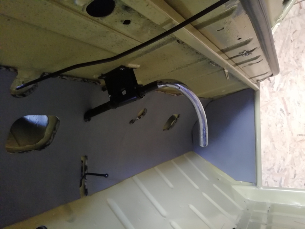

Quelques photos de l'avancement des travaux avant le redemarrage imminent (enfin, vu que c'est une batterie sèche, faut mettre à charger !)
La mise en place des pédales....grrrr, ca semblait simple ! Mais alors, le système de guidage, pas top. Du coup, j'ai bricolé avec des raccords de plomberie Coté intérieur, ça avance bien.

Sinon, pour le guidage de pédale, tu peux me dire ce que tu as acheté ? J’en ai une assez lâche que je voudrais reprendre.

Merci pour les compliments !Socotel a écrit : Sinon, pour le guidage de pédale, tu peux me dire ce que tu as acheté ? J’en ai une assez lâche que je voudrais reprendre.
Pour le guidage des pédales, je trouvais que le système sur tôle était limite (j'ai changé le plancher avant mais les guides n'étaient pas montés)
Du coup, j'ai fouiné et suis tombé sur la restauration de Delarouille qui a utilisé des raccords de plomberie. J'ai trouvé l'idée plutôt chouette. Après reflexion (car oui, les raccords ne rentrent pas comme papa dans maman), j'ai pris un raccord diamètre 16 sans épaulement à l'intérieur (c'est le bon diamètre pour la pédale) avec les deux cotés filetés en 15 je crois
Ensuite j'ai percé au diametre du raccord, histoire qu'il rentre un peu en force. J'ai limé les pans afin qu'il rentre par l'intérieur.
J'ai ensuite vissé depuis le compartiment moteur............et cela ne bouge pas, et c'est tres confortable (j'ai meme graissé l'intérieur du raccord)
Je posterais des photos demain car je pense ne pas avoir été trop clair !!! (faut pas m'en vouloir, c'est dimanche soir !)
