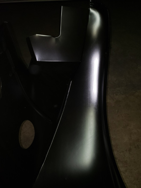

Mon idée est de monter les nouvelles à blanc, puis de les emporter démontées chez un carrossier pour un coup de barbouille et enfin les remonter. Si les seine et marnais du forum ont une adresse capable de faire ce boulot à prix cohérent je suis preneur (un coup d’apprêt puis une peinture sur des éléments démontés). Mon carrossier habituel qui était sur Gagny a fermé boutique et même si l’on m’a conseillé une autre adresse avoir plusieurs cordes à son arc n’est jamais de refus.

J'aimerais voir le bord extérieur de l'aile, mais coté intérieur. Peux-tu mettre une photo. Suivant ce qu'on verra, il y aura peut-être un petit conseil à donner.
J'ai reçu les ailes (300 balles le bout quand même). Par contre pas de trous pour les bavettes mais cela n'est pas trop dur à faire.
Je t'ai fait une photo même si je ne sais pas si elle t'apportera beaucoup d'information.

Je pense savoir la réponse de Bob,
même si je ne voit pas bien l écran il manque quelque chose

Sur les ailes d'origine, sur le bord de l'aile la tôle est complétement refermée, pas seulement pliée. Elle forme un bourrelet qui assure sa rigidité et sa solidité.
Donc, je confirme que cette aile vendue par qui vous savez n'est pas une pièce d'origine et même n'est pas conforme à l'origine.
Je te conseille de souder tout le long du bord de l'aile un fer rond de 5 mm. C'est ce que nous faisons au club pour toutes les ailes neuves qu'on nous vend actuellement, quel que soit le fournisseur, ce sont toutes les mêmes.

Pourtant en regardant mon aile d origine la tôle n est pas refermé mais juste pliée.
Peut être que les dernières 2cv n étaient pas avec la même finition que les précédentes.

Bonjour, sur mes 2 2cv de 83 et 90, les ailes avant n'ont pas de renfort :???:, pourtant elles sont d'origine, si quelqu'un a une photo avec ces renforts je verrais a quoi elles ressemble

Pour en revenir à tes ailes neuves, oui le renforcement décrit par Bob est bénéfique!

CHARLYSTONE a écrit : 10 janv. 2021, 07:09 Bonjour, sur mes 2 2cv de 83 et 90, les ailes avant n'ont pas de renfort :???:, pourtant elles sont d'origine, si quelqu'un a une photo avec ces renforts je verrais a quoi elles ressemble
C'est vrai, sur les 2 CV Mangalde il n'y a plus le bourrelet. Autant pour moi ! C'est pour ça que les ailes se déchirent.

Justement j'ai sur ma Charleston une petite déchirure de 1 cm sur l'aile avant gauche, j'ai effectué une réparation a l'intérieur avec une plaque de 10mm sur 60mm :larmes:

Ma spécial de 87 a les ailes pliées mais pas fermées.
