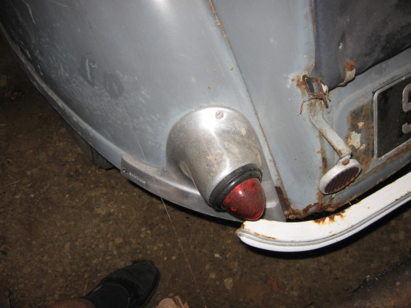

Il y a aussi Boty.

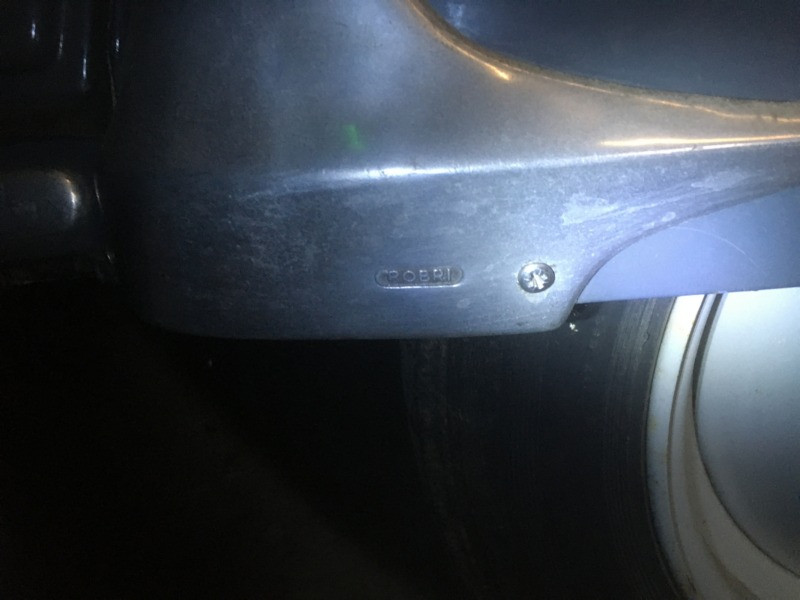

Autant qu'on puisse voir sur la photo en l'agrandissant au maximum, je ne vois pas gravée la marque "Robri". Ce sont donc des faux !
En outre les vrais Robri ont un numéro de série moulé à l'intérieur. Là, il faudrait voir.
Un vrai Robri avec la marque gravée. (un de mon AZAM)

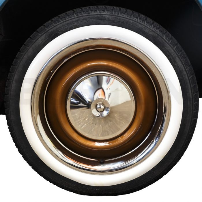

et les flancs de pneus blancs de chez Burton https://www.burton2cvparts.com/fr/bands ... 7tEALw_wcB
Mais je pige pas comme çà tient :???:
Messages : 7053
Re: Sabots d'ailes sur 2cv ; protège de la rouille ou l'accentue ?
Bonjour, les flans blanc se fixe entre la jante et le pneu ,on dégonfle le pneu puis on incert le flan ensuite regonfler et voilà :salut:

Pour avoir des vrais.
Sabot aile arrière : avant
Sabot aile avant: arrière
Elles sont plus onéreuses mais je pense que la qualité est meilleure.
A+++
Benoit
