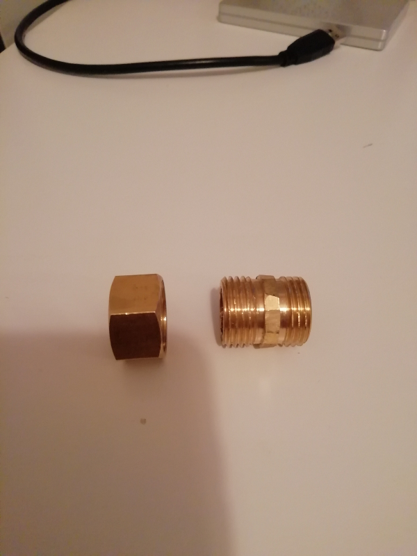

Salut!
Bon, je vais essayer d'être meilleur !
Voilà mon raccord une fois "travaillé", c'est à dire, lorsque j'ai limé les pans
Ensuite, j'ai repercé au niveau du passage des pédales afin que le raccord vienne s'insérer....en forcant ! (Pour info, je l'ai rentré au jet coté habitacle bien sûr)
J'avais ensuite enduit légèrement de frein filet le mamelon Puis, dans ce sens, j'ai vissé le mamelon. Le fait que j'ai rentré en "force" le raccord m'a permis de visser tranquillement jusqu'à 90% (j'ai fini de serrer avec des coups de poignet énergiques !) En résumé, c'est du bricolage, certes, mais cela a trois avantages :
-Le guide, une fois huilé, correspond parfaitement
-Le fait de ne pas serrer " a fond" permet d'adapter avec les pédales (j'ai oublié de préciser que j'ai serré AVEC les pédales en place)
-Enfin, le système est démontable et il m'a couté presque rien (hormis un temps de réflexion assez important)
N'hésite pas si tu as d'autres questions !

Ah oui là alors je vois bien !
C’est vraiment très sympa de ta part.
Simple et astucieux, encore fallait-il y penser, et tu l’as fait ! Bravo

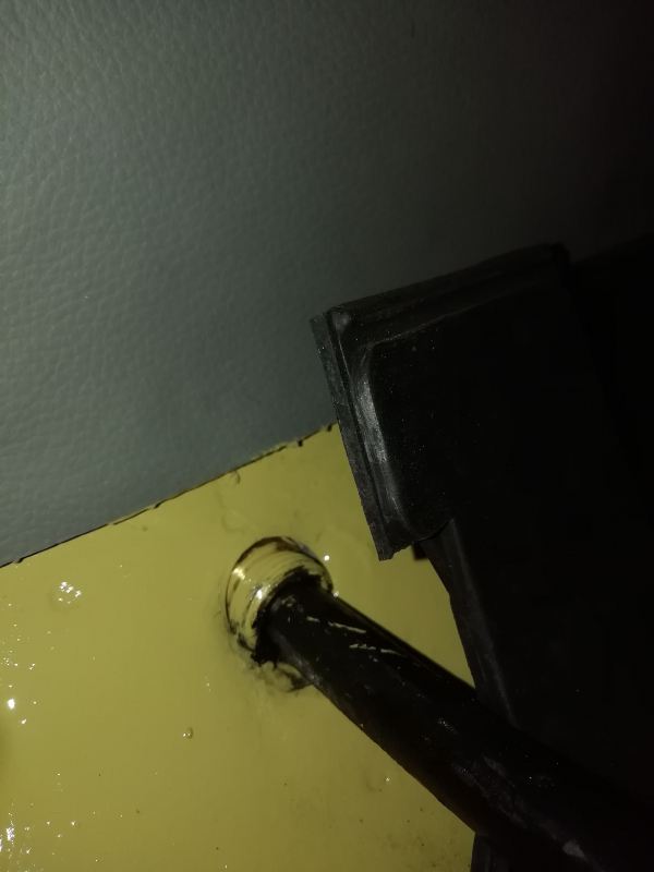

Du fait maison pour l'intérieur des portières En phase de sechage......Pas facile à installer
Le p'tit détail kéké des plages ! Un petit conseil pour éviter que cela fasse comme ça ?? (A moins que ça soit comme ça d'origine....)

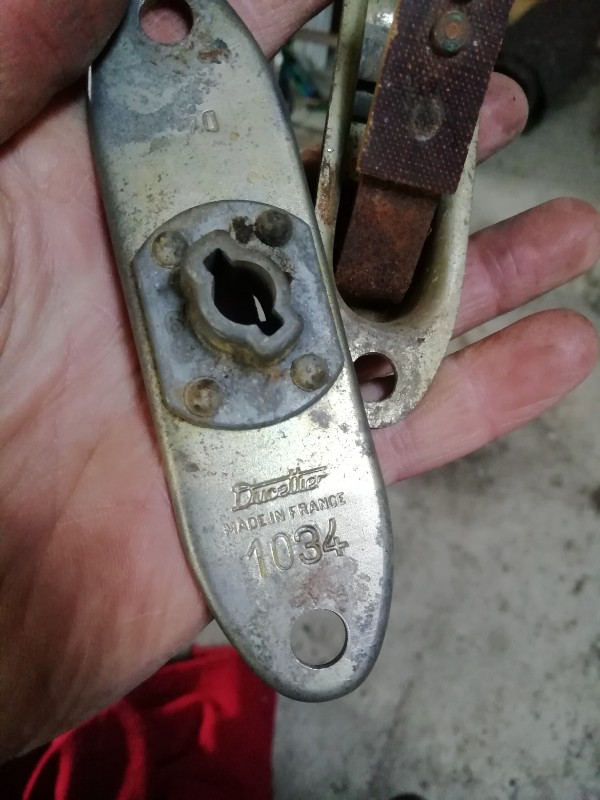

Sinon, j'ai aussi installé un "accessoire" d'époque, le coupe circuit Ducellier
Maintenant, reste plus qu'une aile à repeindre (défaut d'humidité grrrrrrrr), et peindre les petites pièces des vitres latérales, et ensuite, j'espère enfin pouvoir garnir mon cadeau de Noel ! Afin de promener mon chihuahua !

Topissime, et le coupe circuit d'époque
- Messages : 8687
Re: Il était une fois......ma 2cv AZLP 1961 - restauration
Super, bravo
Mieux qu'à l'origine
J'ai le même coupe-circuit sur mon AMI 6.

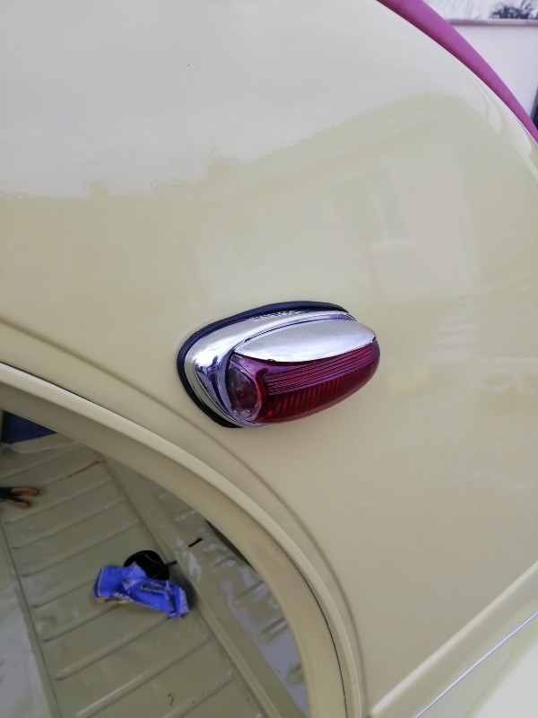

magnifique ta deuche !!
tu peux être fier
j'adore le clignotant il est génial !
tu peux être fier
